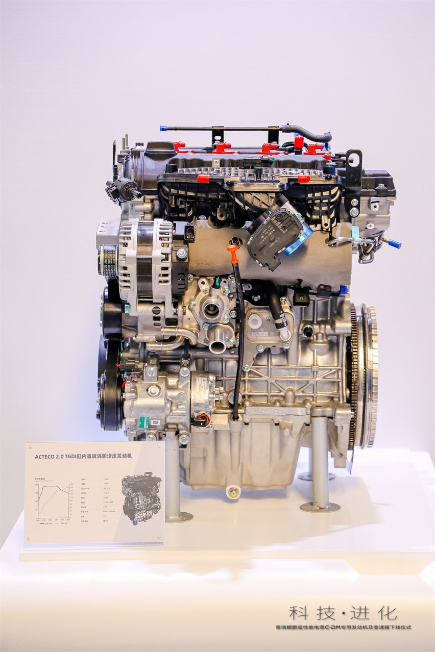

考虑到发布的是发动机和变速箱两大块,我们一个个来分析。首先是发动机,奇瑞这次发布的混动专用发动机有两种,分别是1.5T和2.0T,分别具有不同的输出功率等级,适配不同规格的车款。考虑到这套插混系统,以后是要给整个奇瑞集团下所有子品牌,所有新车用的,所以用1.5T+2.0T这个搭配其实非常合理。而考虑到这个发动机序列中,没有出现诸如1.2T或者1.5L这类一看就是低功率的型号,所以单从发动机的规划来看可以看出,这套动力总成整体是在考虑节能的大前提下,偏性能取向的。不是完全的低功率低耗能型机器,这和现在一些友商的发动机布局有比较明显的区别。
奇瑞在发布会中着重强调了一点:这台发动机具有最高44.5%的热效率。实话说,我们并不清楚这个数字来自1.5T还是2.0T机型,但考虑到对于汽油发动机来说,低排量的机器更容易实现更高的热效率,而且1.5T机型应当是这套混动系统的出货主力,因此我们倾向于认为,44.5%的热效率,来自于1.5T型号。2.0T型号的热效率会稍低些,但作为同一个系列的产品,2.0T机型的热效率大概率也能保持在44%左右。
无论是44.5%还是44%,这两个数字是很强的。尽管我们猜测,这两个数字应该是台架数据而非实车数据。但对于现在的国产车来说,44%这个级别的热效率,其实已经有好几款机型了,但它们几乎无一例外都是阿特金森循环发动机,因为阿特金森循环,本身就非常有利于做高热效率。
但奇瑞在现场明确表示,它们这个44.5%热效率的机器,用的不是阿特金森循环,而是传统的米勒循环。这其实才是奇瑞在发动机技术上真正的实力。为什么阿特金森循环相对容易做高热效率?因为在全球所有对于发动机热效率的检测中,考察热效率的方式都是通过将发动机运行在某一个指定的转速点(如2300转),然后测这个点的热效率。而阿特金森循环发动机,先天就属于在特定的转速点上可以实现很高热效率的机型。但随之而来的,是阿特金森循环发动机无论在功率还是扭矩上,都大幅度弱于传统米勒循环的机器。
米勒循环因为相对技术比较老旧,它是不容易实现在某个转速点上,突然爆发出很高的热效率这种事的,但米勒循环虽然在技术上比阿特金森老,但米勒循环发动机能保证发动机本身无论在功率、扭矩还是爆震控制等方面都要更好。实际上,所有燃油车时代的发动机,用的都是米勒循环。
所以米勒循环的优缺点是:发动机本体的外特性曲线很好看,能保证动力,但不容易做到高热效率。奇瑞能在米勒循环的基础上做出44.5%的热效率,这只能证明一件事:奇瑞在造发动机这件事上的功底,可能比我们所有人想象的还要深厚。

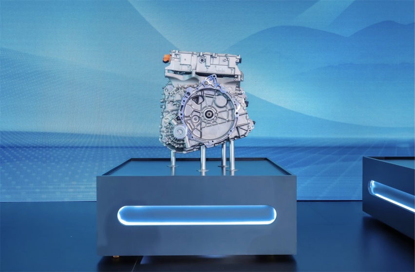

说完了发动机,接下来该讲讲变速箱了。这次奇瑞发布的一共有2款变速箱,分别是一套3挡DHT变速箱,以及一套e-CVT变速箱。这两套变速箱,实际上有着完全不同的取向。但它们在结构上是一致的,都是P1+P3构型,区别只在于中间轴的形式。
首先讲讲e-CVT变速箱,这个构型的结构是,在P1+P3构型的基础上,把P2轴换成一套紧凑型CVT结构,这套结构和我们熟悉的CVT变速箱的工作原理是完全相同的,所以它也就具有CVT变速箱结构的一切特点,包括无级变速,高度节能,以及对大扭矩的承受能力较低,以及大油门加速容易打滑。
这些特性意味着,这套e-CVT构型只会搭配在以后奇瑞旗下的一些非常强调续航和节能,不注重性能的车款上。尽管本次奇瑞没有公布除了1.6T之外的更低排量或更低功率型号,但既然是和CVT构型的变速箱搭配,我们猜测,奇瑞后面应该也会推出排量或功率级别更低的发动机,来和这台变速箱搭配。在发布会中,这台e-CVT变速箱也未被过多提及。

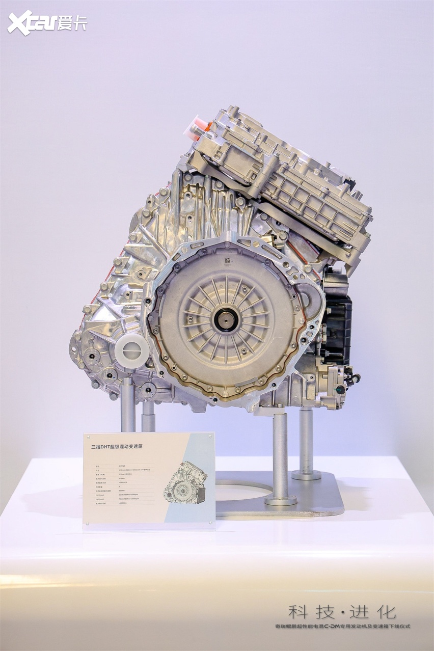

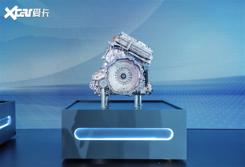

发布会的重点还是集中在那台3挡DHT变速箱上。看名字就知道,这套变速箱和市面上较为先进的2挡DHT变速箱相比,多了一个挡位。多了这一个挡位有什么作用呢?有两个作用,首先,奇瑞在发布会上表示,这多出来的一个挡位,能让车子的极速更高。极速更高在我国没什么太大意义,但奇瑞的车出口量很大,有很多国外用户,不乏一些欧美国家的车主,这些地方(很多西欧国家和美国)往往有着更高的高速路限速(甚至某些国家会有无限速公路),所以多出来的一个挡位,就能让车子更适合这些国家用户跑高速的需要。
其次,即便不考虑高极速需求,多出来的一个挡位,也能让车子在维持一定速度下,发动机的转速更低,能更加节油。同时因为多出来了一个挡位,奇瑞做各种混动工况的标定也有了更大的自由度,可以实现性能和节能的相互兼顾。这是单速DHT变速箱做不到的,也比2速DHT变速箱有更多的可能。
所以说人话就是,3挡DHT变速箱能让你车跑得更快的同时,高速巡航发动机转速更低,油耗也能更低。考虑到插混车本身油耗就低,再加上3挡DHT变速箱的加成,奇瑞所言的,搭载这套动力总成的车子,能做到1400公里以上的综合续航,其实也就可以理解了。
不过最让我感兴趣的是,这台变速箱的P2轴到底是怎么实现的3速结构。奇瑞这台变速箱采用的是P1+AMT+P3构型,和长城、长安、吉利等车企的结构相同(P1+AT+P3只有广汽在用)。而AMT的结构和传统的MT变速箱是差不多的。所以这也是很多车企最多只能做到2挡的原因。因为挡数多了,P2轴会隆起过多,很难做Package设计。
奇瑞在发布会现场,包括发布会后的QA环节都没针对这台变速箱如何在实物看不到任何隆起的前提下实现3挡齿轮结构进行解读,我们私下对奇瑞工程师的询问也没得到确切回复。我们猜测,在跟别家的2挡构型相似的变速箱壳体内实现3挡结构,这应该是在工程和结构设计上,这台变速箱最“黑科技”的地方(需要技术保密,不能对媒体公布信息)。
