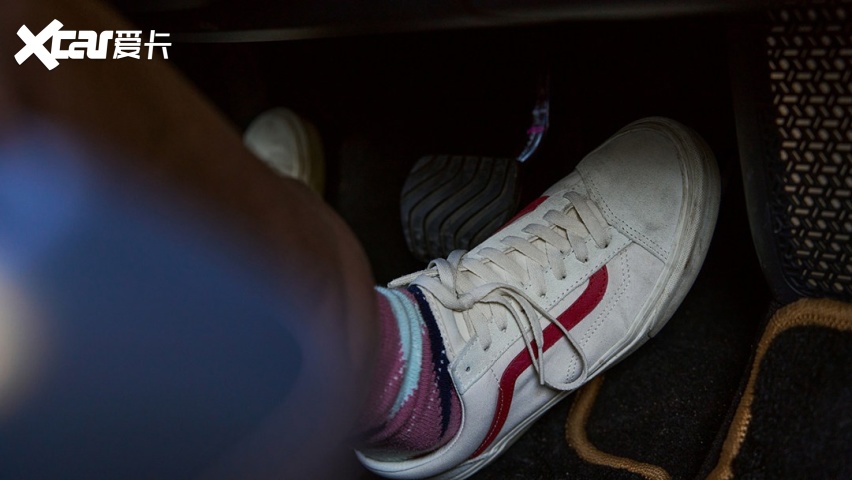

再者,无论是哪一种标准,其测试过程都严格按照规定进行,踩多少加速踏板,加速到什么速度,都以统一标准进行。
但在真实用车过程中,每一个人都有不同的驾驶习惯,但凡你喜欢多踩深一点加速踏板,都会导致实际续航的下跌。

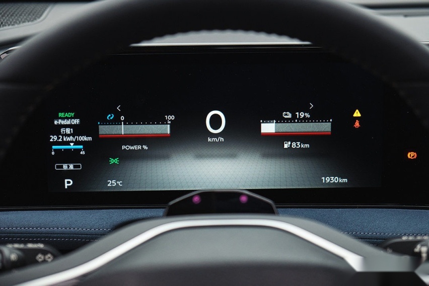

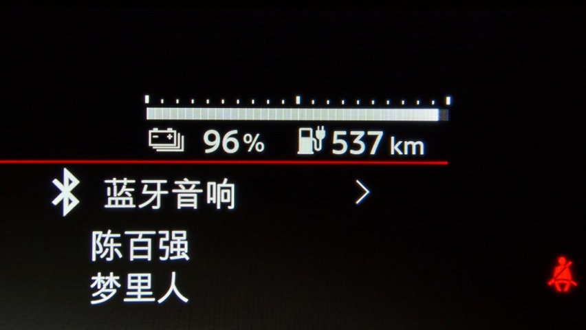

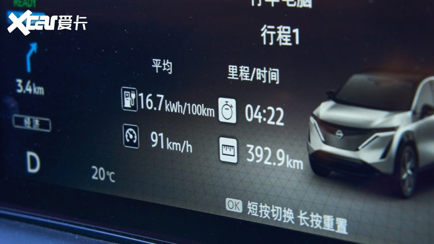

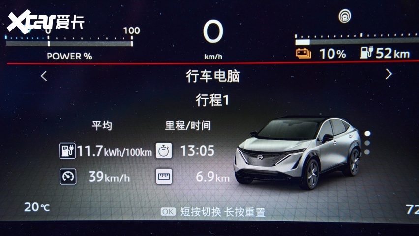

那我们到底应该如何判断一款电动车的续航是否满足自己的需求呢?在教授看来,“电耗”才是最值得关注的数据。
官方续航数据尚且会与实际情况存在偏差,但在实际驾驶过程中车机中显示的电耗水平是真实可靠的。
在准备购车之前,一定要对自己心仪的新车进行充分的试驾,对于很可能下单购买的车型,更需要多次试驾,在每一次试驾前,先将车机系统中的能耗纪录清零,并且在随后的试驾过程中完全按照自己习惯的方式驾驶而非刻意激烈驾驶。
在结束试驾之后,就可以看看这款车型的真实电耗表现了。
如果试驾路线条件允许,还可以尝试以80km/h甚至更高的速度测试它的高速电耗。
最后,拿着这个电耗数据,结合目标车型的电池容量,按照可用电量85%至90%的条件计算,便可得出这款车型大致扎实可靠的续航水平了。
