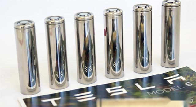

新型锂离子电池采用了下一代“单晶”NMC阴极和新型电解液,Dahn团队已经对这种电池进行了大量的测试,他们认为这种电池可以使电动汽车中的电池组使用寿命超过160万公里。
