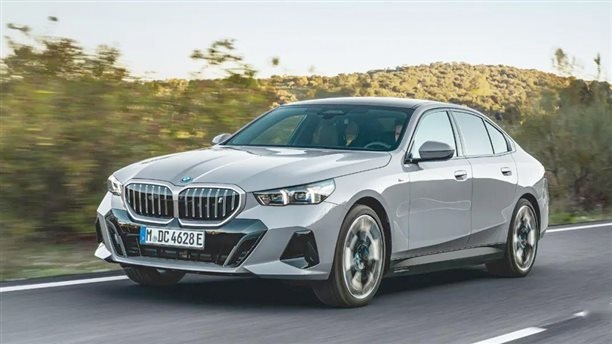

宝马5系的换代车型,7月13日就要正式亮相,明年就国产上市。
这或许,也是最后一代燃油宝马5系和纯电宝马5系同平台的产品,下一代宝马5系的造车平台还是CLAR平台,并且没有纯燃油的动力总成,无论是2.0T发动机还是3.0T发动机,都配合着48V轻混系统一起使用。
三款轻混版本之外,还有两台插混+两台纯电版本。看得出来,换代之后的宝马5系要逐步的转向新能源市场,逐渐褪去纯燃油的动力版本。所以,这次换代的关注点,我们应该放在它的动力系统上。相信更多的人关注点还是在两款燃油车(48V)上,而这一次,大概率来到国内的版本也会加上轻混系统。
但,轻混系统,在国内市场并没有太好的口碑。
看到全新宝马5系换代之后,是燃油+插混+纯电的组合推出的时候,大家就应该有了一个基本的概念。这台车没用上新的造车平台,而是用着目前宝马后驱平台CLAR造的,和宝马7系一样。所以上文才说这很有可能是最后一台带发动机的宝马5系,目测要服役7年左右的时间。
