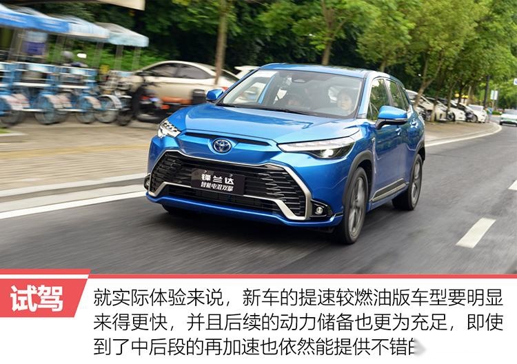

首先毫无疑问,新车在经过混动系统的加持之后,驾驶质感上有了非常明显的提升,开起来明显更快更稳也更平顺了;同时在燃油经济性上更是有了质的突破,这在油价高企的当下,明显为其加分不少。另外,新车在人机交互以及智驾辅助方面也得到了显著强化,补齐了老款燃油版车型在该方面的短板。最后,如果用一句话来概括锋兰达双擎的话,那就是它变得更高效也更智能了,并且在定价上依然沿袭了老款燃油版车型的亲民优势。
