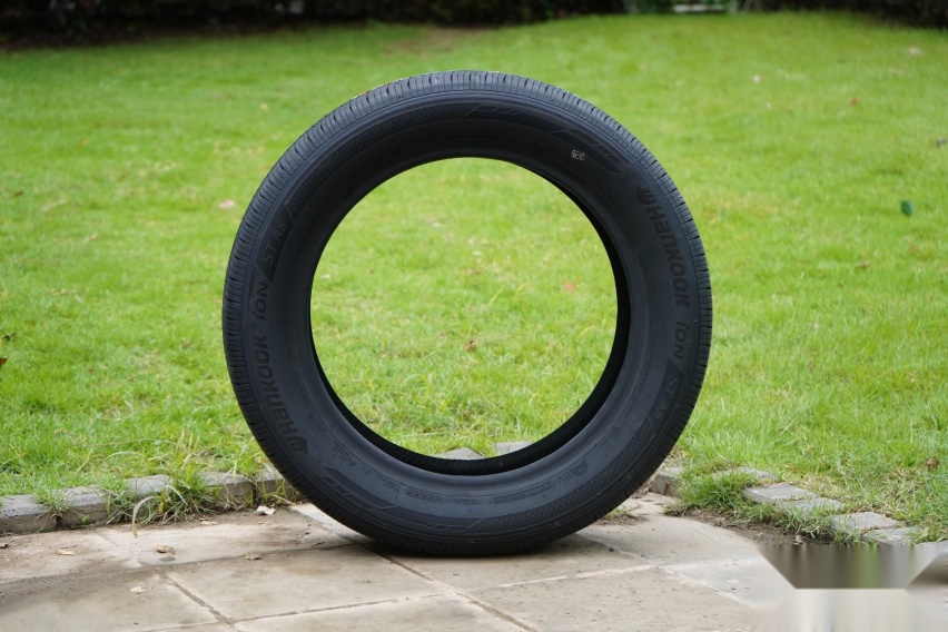

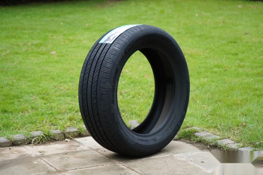

轮胎介绍
iONSTAS是韩泰推出的一款全新轮胎,它不仅适用新能源车型,同时还适用燃油车。iONSTAS轮胎专为中国市场定制开发 , 涵盖了16-18英寸、205-235mm胎面宽度的多种型号轮胎,主打低噪舒适、长里程和长续航的特性。我们本次测试的轮胎尺寸为215/55R17,目前市面上用到这一尺寸的新能源车型非常多,有大众迈腾的GTE、小鹏G3、广汽埃安Y、奥迪Q2e-tron等多款车型。

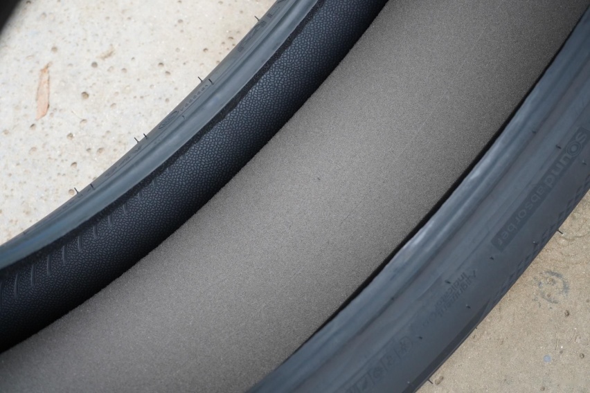

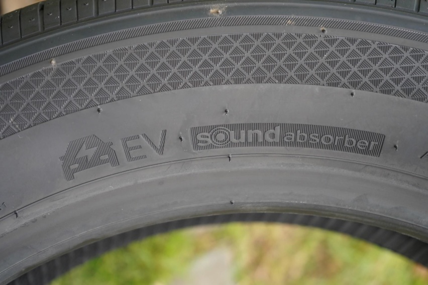

内置静音棉技术
作为一款主打静音性能的轮胎,在部分iON ST AS 规格上搭载了韩泰的Sound Absorber低噪技术,215/55R17就是其中的一个规格。在轮胎的胎面内侧增加了一层高科技聚氨酯海绵材料,通过材料特有的多孔结构,能够有效吸收胎体内的空气振动、降低空腔噪音。这一技术对于降低车内噪音、提高舒适性的效果是显著的,因此得到了众多高端汽车品牌的青睐,其中包括不少对低噪性能要求很高的豪华电动汽车品牌,它们的多款车型都使用韩泰低噪海绵技术的轮胎作为原装配套。

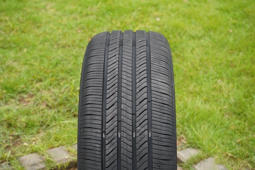

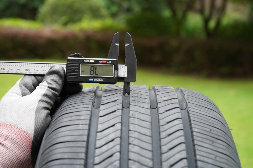

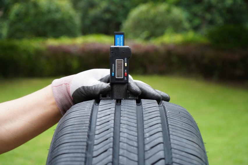

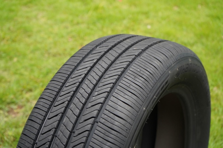

沟槽宽度设计均匀
韩泰iON ST AS 轮胎在花纹和沟槽设计上采用了很多创新,iON ST AS 轮胎通过优化胎肩横向沟槽,能够有效降低沟槽内空气被压缩或膨胀时产生的泵浦噪声;在胎面沟槽上,韩泰iON ST AS 轮胎拥有4条纵向沟槽,宽度比较均匀,从左到右分别为:7.5mm、7.8mm、7.7mm、7.6mm,整体沟槽宽度设计均匀。
不止为新能源而生 测试韩泰iON ST AS轮胎 静音更耐磨
优化花纹块设计
此外,韩泰还通过噪声模拟和刚度分析技术 , 优化了花纹块角度来降低噪音;在花纹块上还采用了块边倒角 , 尽可能减少路面带来的影响 , 改善噪声性能。在沟槽深度方面,呈现出中间较深,两侧较浅的分布,由外侧到内侧分别为:6.75mm、7.66mm、7.69mm、6.85mm。

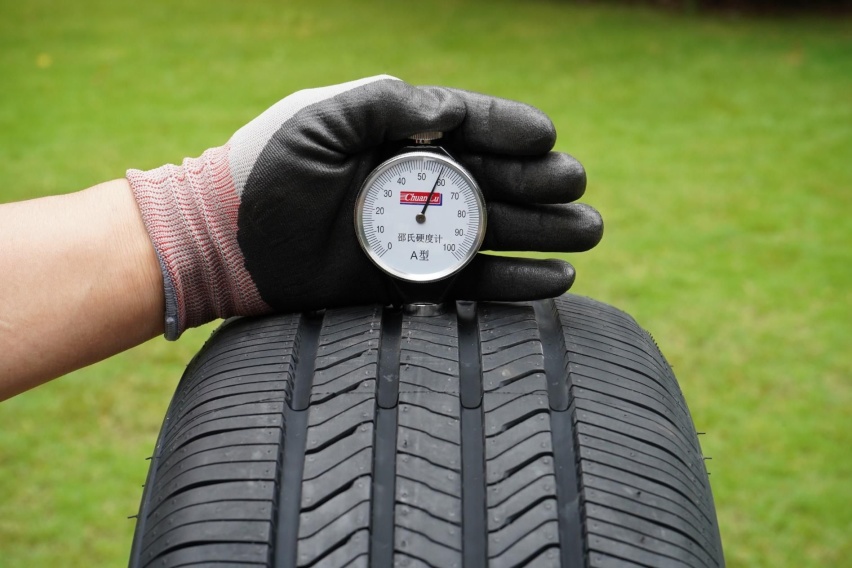

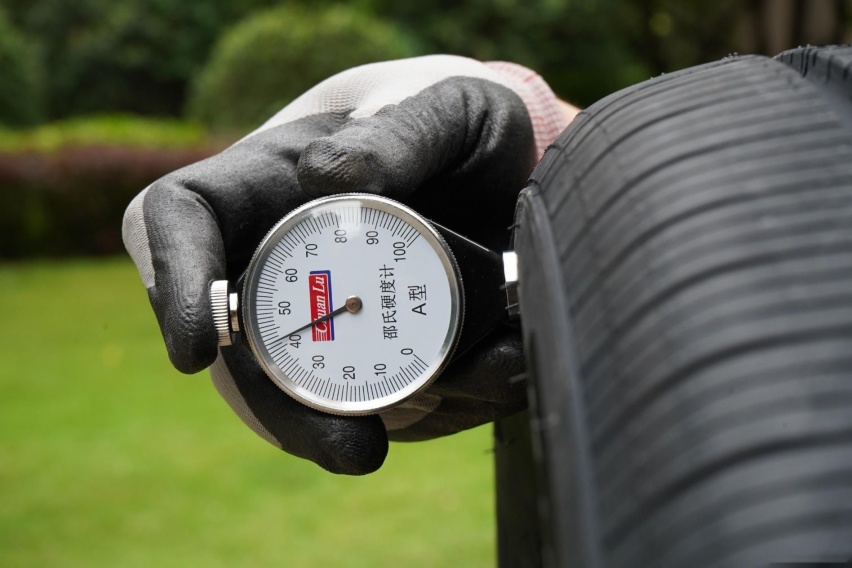

轮胎硬度测量
为了提高轮胎强度和耐用性,韩泰也是下了很多功夫的,iON ST AS轮胎采用了创新的特殊柔性材料,让胎面更加坚韧。在轮胎的胎面硬度上,胎面平均硬度为58HA,要高于同级的其他轮胎水平,不过虽然它胎面偏硬,但是胎壁的硬度数值偏软,为42 HA,也说明这款轮胎依然是兼顾了耐磨性和一定的舒适性。

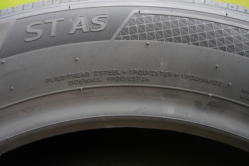

胎体层数设计
在帘布层数上面,iON ST AS轮胎也做到了4+1的设计,胎冠为2层钢丝+1层聚酯纤维+1层尼龙;胎壁则是由1层聚酯纤维组成。整体在同级产品中是中规中矩的表现。

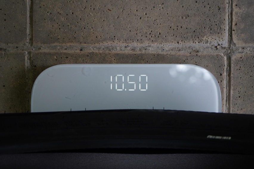

轮胎重量
单条轮胎的重量则是达到了10.50KG,整体的重量都是要略高于同级产品的,足以见得厂家用料还是非常厚道的。

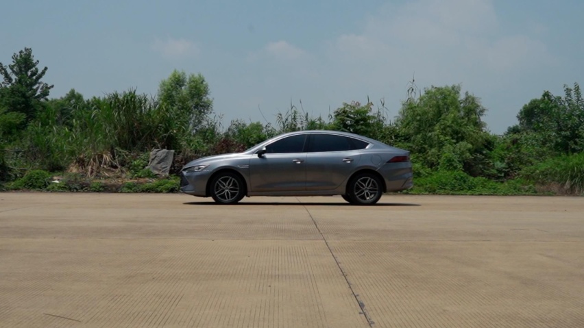

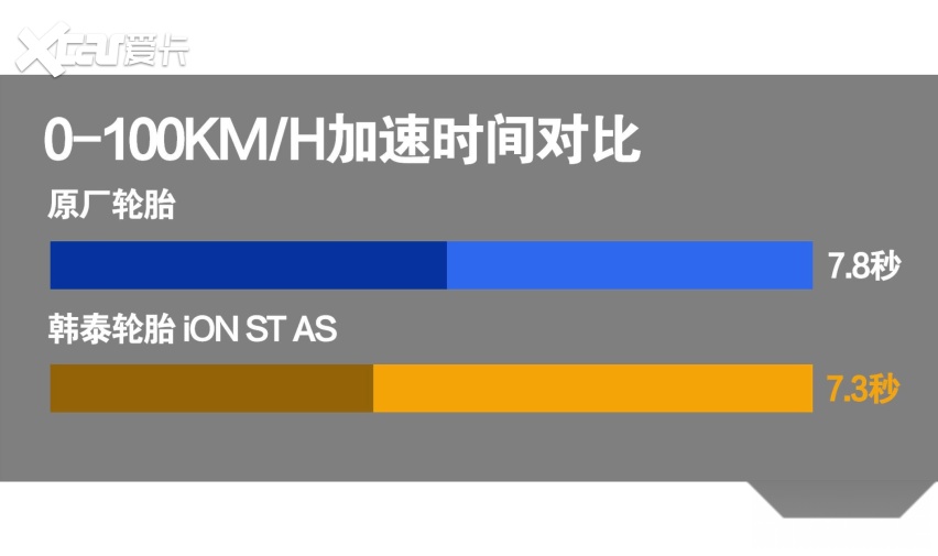

干地百公里加速测试
测试车辆为比亚迪秦PLUS DM-i 120KM旗舰版,行驶里程9310公里,整体性能优秀。测试期间在满油满电的情况下使用运动模式,我们直接采用弹射起步的方式进行加速,每套轮胎进行5组测试,成绩取最好的那一组。通过测试我们可以发现这款秦PLUS DM-i车型加速非常快,轻松就可以跑进8秒内。在整个加速过程中,韩泰iON ST AS轮胎只发生了轻微的打滑,动力传递顺畅,能量转化也较为彻底;最终韩泰iON ST AS轮胎的加速时间为7.3秒,比原厂轮胎加速成绩快了0.5秒,对于加速成绩来说,这样的差距还是非常明显的。

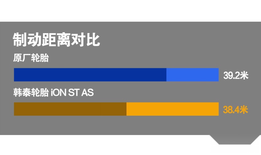

干地百公里制动测试
在百公里干地制动测试中,秦PLUSDM-i的制动性能表现也很出色,制动系统反应迅速。原厂轮胎的刹车距离为39.2米。而换装韩泰iON ST AS轮胎后,刹车距离提升更加明显,缩短为38.4米。

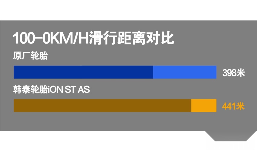

滚阻距离测试
滚阻距离可以间接反映轮胎的节能情况,虽然不同车型在滑行距离上存在一定的差异,但通过车型不变、距离长度的比较法,也能得出不同轮胎的滚阳到底谁更优秀。本次测试的原厂轮胎滑行距离为398米,韩泰iON ST AS轮胎的滑行距离为441米,多出43米的距离,在我们的实际驾驶中间也将更加的节能。

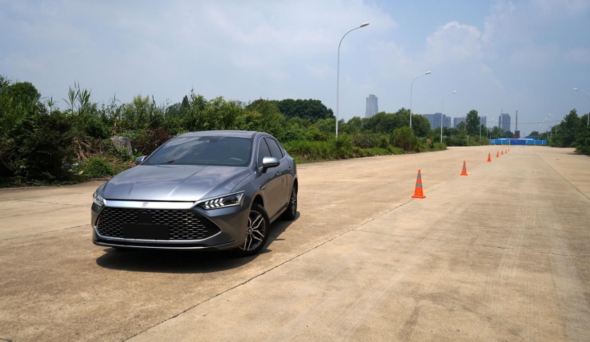

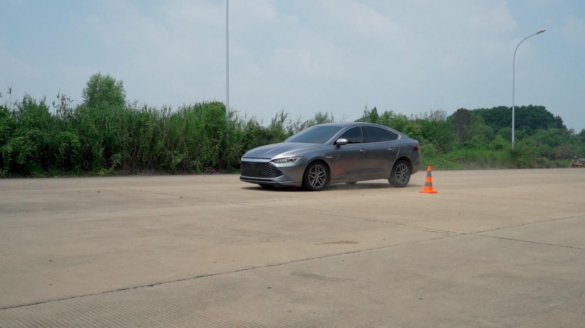

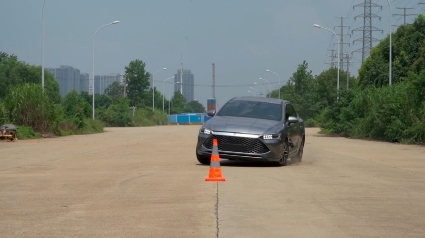

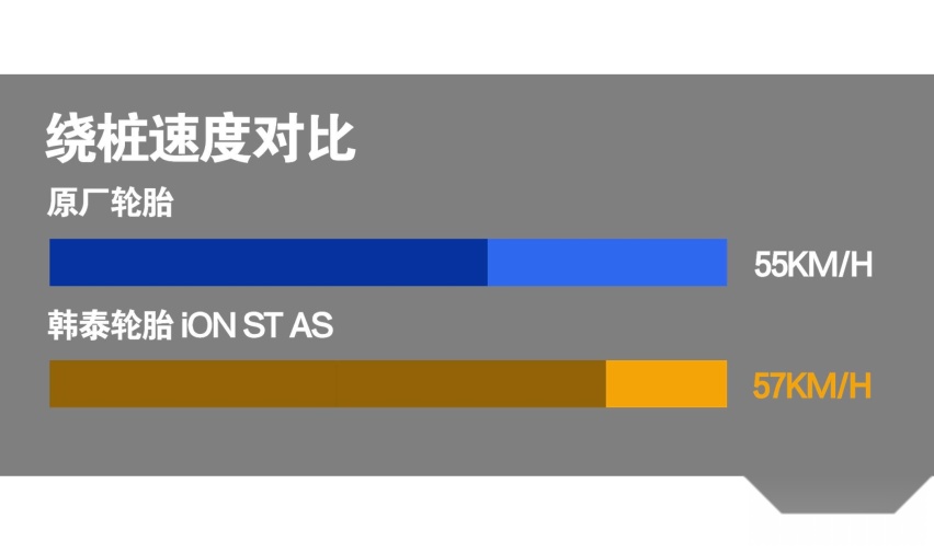

绕桩测试
秦PLUSDM-i的底盘由于加装了一套混动系统,所以底盘表现上也是比较稳健和厚实的,也正是由于这套系统的加入也让它的底盈调教偏舒适,绕桩时的车身重心转移也较为明显,再加上车辆动力强劲,采用原厂轮胎绕柱时会出现尖锐的响胎和轻微的推头。换装韩泰iON ST AS轮胎轮胎后,轮胎抓地能力得到明显提升,车身出现侧滑后依旧可以进行补救,绕桩极限速度也随之提升到57km/h以上,安全性和抓地性能都得到了一定的提升。

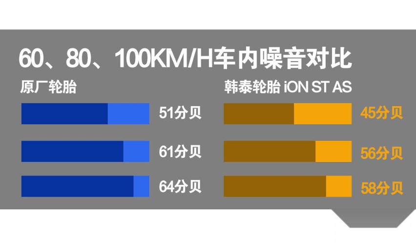

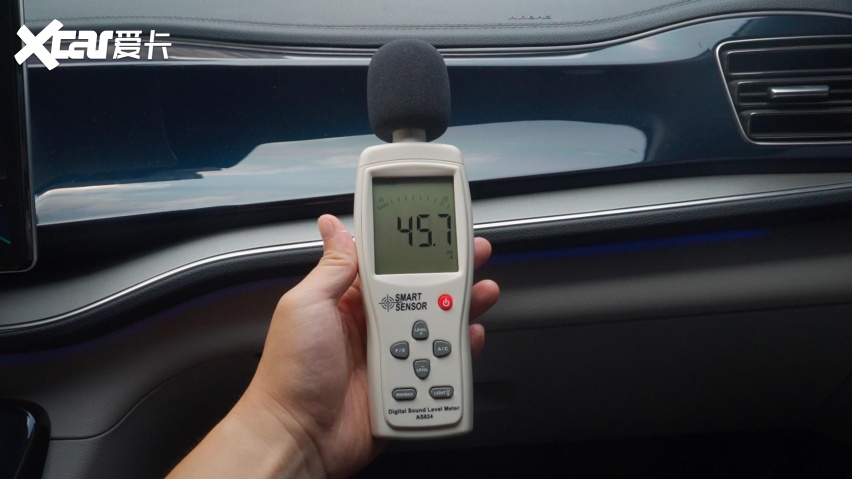

而在噪音部分的表现上,由于新能源车型天生的低噪音行驶状态,我们经过实际的分贝仪测量以后,可以发现韩泰iON ST AS轮胎在60KM/H的时速情况下,可以将车内主要产生噪音的胎噪控制在45分贝左右,而当车速上升到100 KM/H的时速后,依然可以控制在60分贝以内,整体的静谧性表现非常优秀。而综合整体的噪音对比后,可以看到比原配轮胎低了差不多5个分贝左右。所以整体的对于行驶质感的提升,不是一点点!
