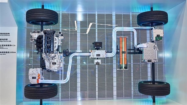

那么,既然是化繁为简,下一代比亚迪DM-i技术有可能把电机也减一台吗?众所周知,目前DM-i技术倚仗的是P1+P3双电机的底层架构。但包括部分欧洲车企,以及国内诸如长城汽车等品牌旗下的插混技术,则是采用的P2单电机底层架构(以上都不讨论后桥P4电机的问题)。但个人认为下一代比亚迪DM-i技术,不具备减一台电机的主观意愿与客观条件。
原因也是两个。第一,从技术的直接“证据”来看。比亚迪的科技树显然是强在电气化,弱在内燃机输出。而P2架构在逻辑上,则是相当依赖内燃机在性能上的强势托底。并且横置结构下,需要占用轴向空间的P2电机与变速箱结构集成在一起。注定电机本身的输出功率,以及对于的回收效率等等,都会受到空间与散热等条件的限制。反观P1+P3架构,两台前桥电机的分工更为明确。动力输出电机可以更加“肆无忌惮”的增加功率,而且P3的位置在动能回收方面,效率也会更高。至于专职的发电电机设定,也能让整车在串联模式下的效率更为出色。
其次,从技术旁证的角度来看。包括前不久曝光的比亚迪DM-o技术,根据此前的推测,很有可能是一套采用P1+P3+P4电机的纵置发动机插混四驱结构。对于比亚迪而言,在下一代面向大众市场的技术路线上,无论从延续性、稳定性,以及扬长避短的角度来说,都难有减少电机的可能性。

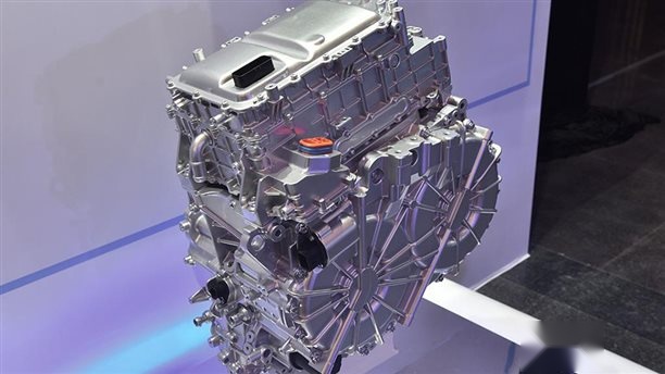

前面都在强调比亚迪在电气化上面的优势,那么下一代的DM-i技术,难倒就是在三电系统上进一步集成化,然后腾出手来对效率与功率做升级吗?很显然,这样的力度是称不上一次技术大改的。而且作为插混技术,不可能只谈电气化部分,而忽略内燃机。那这与前面的技术论述是矛盾了吗?其实很多车友都被这样一个论调给“忽悠了”。即,内燃机发展已经到了瓶颈,技术上很难有大幅提升。这句话本身也不算错,但它有一个前提条件,那便是参与驱动的内燃机。因为考虑到各种工况的使用场景,如果仅在内燃机驱动的场景下,低转扭矩、高转输出、平顺性、经济性等等,往往是互相牵制的存在。但在电机加持之后,情况就变得简单不少。特别是对于比亚迪DM-i技术这种强调电驱的技术而言,内燃机的角色,更多需要考虑的就是效率,而不是性能释放。

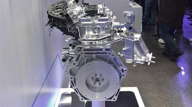

那我们来看看比亚迪DM-i的内燃机,在现阶段为了效率做了哪些功课。首先,比亚迪DM-i技术有着两套内燃机,分别为1.5L自然吸气,以及1.5T涡轮增压。前者采用的阿特金森循环,后者则是采用的米勒循环。两者都常见于效率型发动机,目标都是为了实现膨胀比大于压缩比,从而获得更好的热效率表现。只不过由于自然吸气与涡轮增压的不同特质,需要针对性使用罢了。这点从丰田THS混动系统的内燃机,与大众新的1.5T涡轮增压发动机就可以有一个很清晰的认识。
其次,在“用电自由”之后,比亚迪DM-i的内燃机也大刀阔斧地将大量传统机械零部件,改为电气化结构。比如省去了皮带,以及将机油泵、水泵、空调压缩机等,全盘电气化。这种设计方式,与奔驰目前正在铺开的M254发动机,有异曲同工之妙。更多的电气化结构,能够明显减少传统内燃机的机械摩擦与损耗,从而实现效率提升。此外,缸体、缸盖分体冷却的电子双节温器,还有低粘度机油的使用等等,都能更快速地让内燃机进入高效区间。
那么,下一代DM-i技术的内燃机,还能怎么升级呢?其实在明确以效率为导向之后,呼吸更顺畅,与燃烧更充分,始终是内燃机发展的永恒目标。特别是对于阿特金森循环与米勒循环而言,对于气门的控制尤其重要。现阶段DM-i内燃机已经配备了很常见的可变气门正时技术。而它的发展方向,则是连续可变气门,甚至是可变气门电子控制系统。当然,后者多见于豪华车,无论从制造成本还是维修成本角度来说,都与DM-i技术面对的客户画风不太吻合。但是连续可变气门对于内燃机呼吸系统的帮助还是肉眼可见的,而且在普通民用车身上,也不算罕见。
进气之后的程序便是燃烧,这部分,比亚迪1.5T发动机已经拥有了350Bar的高压直喷,这在同级别之中已经属于第一梯队。但是,自然吸气发动机部分,比亚迪还在采用歧管喷射。从燃烧效率来说,这部分的提升空间还狠明显。至于说会不会升级双喷射系统(歧管+高压直喷),个人觉得可能性依旧不大。一方面,在DM-i的逻辑下,内燃机工况较为简单,不需要复杂的喷油系统来迁就。另外,这同样会将内燃机部分复杂化,也不利于对成本的控制。与其把工夫花在这里,不如进一步优化燃烧室滚流模型。
剩下一点便是涡轮增压发动机专属的了,那便是涡轮增压器。仅从技术角度来说,采用电动涡轮当然是“一劳永逸”的办法。但这一技术的成熟度与成本,估计在相当一段时间内,即便是豪华车也只能浅尝辄止。而比亚迪1.5T已经用上了可变截面涡轮,从技术先进性来说,似乎也已经足够了,最多就是升级耐高温的能力。但在这里,个人还是有一个比较大胆的猜想。即,取消可变截面涡轮,直接换用中/大惯量的固定涡轮。毕竟在工况上,低转速表现与涡轮迟滞现象,对可能进一步强化电驱的下一代比亚迪DM-i技术而言,重要程度已经明显降低。这样一来,稳定性更为可控,且成本方面也能适当抵消其它技术升级带来的压力。
