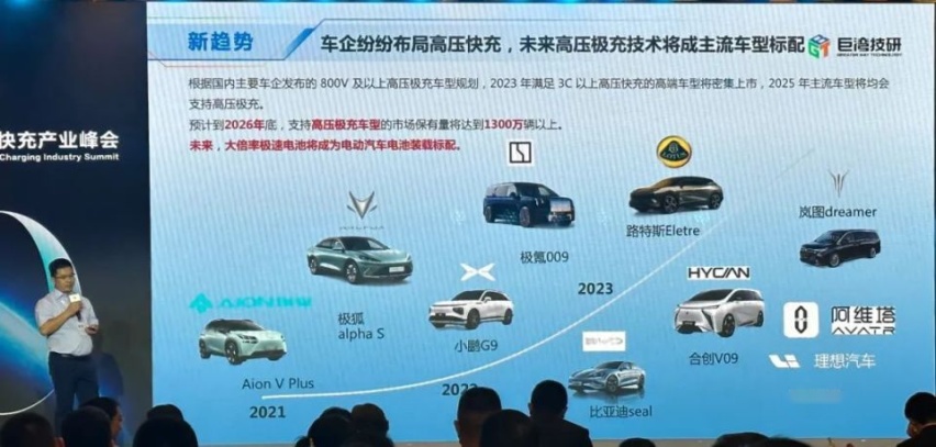

巨湾技研根据国内主要车企发布的800V及以上高压极充车型规划判断,2023年满足3C以上高压快充的车型将密集上市,2025年主流车型将均会支持高压极充。预计到2026年底,支持高压极充车型的市场保有量将达到1300万辆以上。
当然,这是预估的数据。实际包括埃安、极狐、小鹏、极氪、理想、比亚迪等车企均已宣布推出高压平台车型。以小鹏为例,目前已有G9和G6两款高压平台车型落地。

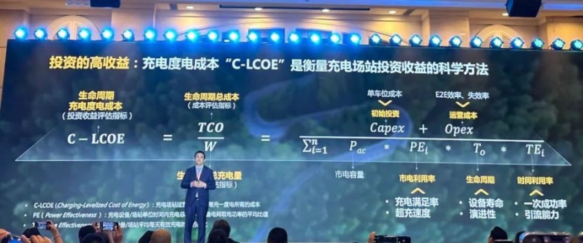

华为数字能源技术有限公司副总裁何波在7月1日的电动汽车超级快充产业峰会上发言时提到,欧洲高速快充的服务费可达到4.5元每度电。前提是,充电站确实为用户提供了良好的体验。这也是一种解题的思路。

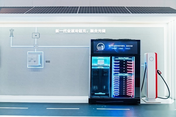

华为在上海车展期间发布了全液冷超充架构,据称可做到“一秒一公里”,“一杯咖啡,满电出发”。
该液冷超充架构采用充电主机和终端解耦的方式,输出电压范围200-1000V,最大输出电流600A,最大输出功率600kW。同时支持600kW超充桩与250kW快充桩,最大支持12个车位。
智驾网也在现场体验了最新的超充桩,具体见下方视频。
由于采用了功率池化模式,充电桩终端可根据车辆功率自动调节单枪输出功率,避免造成浪费。例如,250kW的快充枪适配180kW车辆时,输出功率为180kW,匹配60kW的车辆输出功率即为60kW。
而全液冷的设计使其在充电时更加静音,电线也不需要加粗,整体更加轻巧,系统可靠性更高。据何波表示,不同于一般充电桩仅3-5年的使用寿命,华为液冷桩的使用寿命可长达20年。
除了上述优势,关于目前超充桩可能遇到的问题,华为全液冷超充桩虽然总体成本可能嗯增加,但由于充电成功率更高,充电速度更快,维护成本更低,因而也能实现更低的度电成本,提高运营商的利润率。同时,由于其功率利用率高,能服务更多车辆,更方便实现对电网的协同与管理。

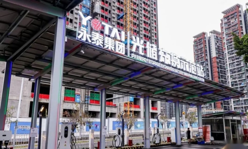

永泰数能在产业峰会上讲解了其以华为全液冷超充架构为充电主体的充电站设计思路。
基于目前充电站的问题,在设计新型充电站时需要解决的问题是:
1.原有变压器容量不足,大部分低于800kW,最大只能部署4台180kW或6台120kW双枪充电桩,最多12个快充车位。
2.现有充电桩普遍故障率较高,增加维护成本。
3.充电时间长,“翻台率”低,高峰期排队,减少运营收益。
4.未来改造扩容困难。
5.电费开支大,限电、断电风险。
6.无休息场所,充电体验差。

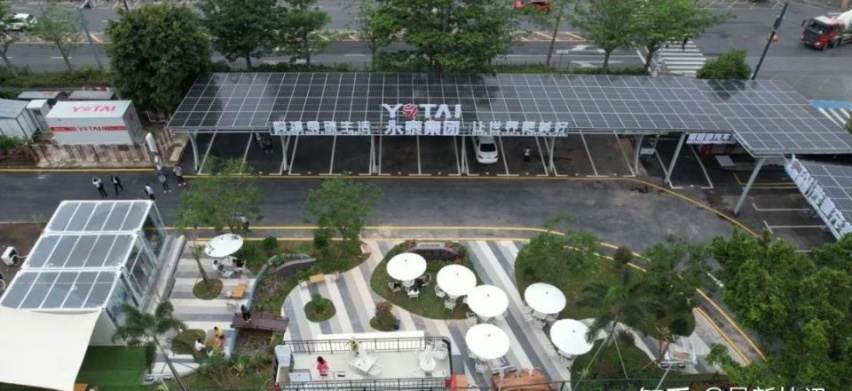

永泰称为“城市驿站”的充电站,在充电桩系统配置上采用华为液冷超充主机加永泰终端的模式,共规划19个车位。包括华为600kW液冷超充系统一拖5的终端配置与永泰直流快充桩。
根据永泰的估算,按照每枪平均充电6h/天,50度电/小时充电,服务费用0.5元,运营费用10%,电量损耗5%,收益为75.3万元/年。
由于液冷超快充带来更好的充电体验,利用率更高,且其高可靠高散热长寿命的特征,可降低故障,减少运维成本和因无法充电造成的间接经济损失1.5万/年。
光伏系统采用的是光伏雨棚一体化设计,光伏发电100%自发自用。
采用243块功率为540W的单晶组,总装机容量131kW,年发电量11.98万度电,按0.9元/kWh计算,光伏投资回报在5年内。在不改造变压器前提下,配合储能可多增加2个快充车位,年综合收益约增加5-10万元。
储能方案采用分布式储能系统设计,即插即用,可完成新能源本地消纳、削峰填谷节约电费。
整个储能系统为2充2放的运行模式,按深圳现有的峰谷差价0.73元计算,可以做到5年内收回投资。
此外,储能柜未来还可参与虚拟电厂,增加额外收益。在限电或停电情况下,也可作为临时备用电源。同样,在不改造变压器前提下,可多增加2个快充车位,年综合收益约增加5-10万元。
