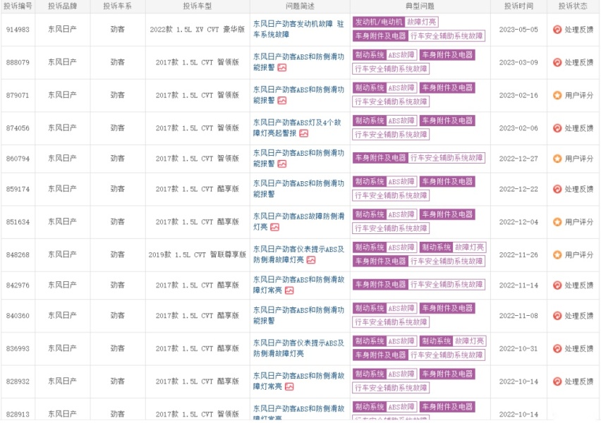

本次召回范围内车辆制动防抱死系统(ABS)作动器马达在长期使用后内部可能生成异物,造成电刷偶发导通不良,引起ABS作动器故障,极端工况下影响车辆操控性能,存在安全隐患。《汽车专业网》编辑注意到,就东风日产劲客的召回原因,此前,在一些投诉平台上,曾有不少车主反映过这个问题。

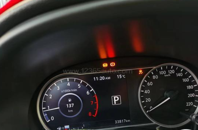

“过了保修期就出这3个故障码,车没有出过事故,平时都是市区开,没有暴力驾驶,这些故障无缘无故就出来了,去检查说是ABS总泵坏了。劲客很多投诉的问题都是ABS系统故障,这是无视消费者的生命安全吗?”
“车辆报故障码,ABS、车道保持、紧急刹车等安全辅助驾驶功能故障,经过4S检查,为前挡风玻璃上车道保持摄像头故障,在网上查询,日产同款车型或其他款车型都有出现此问题,应判定为车辆本身质量问题,但是4S店说只能车主自费更换。”
“19年8月买的,行驶3万8千公里,刚过3年保修期就出现了ABS及防侧滑故障灯亮,看了好多同款同年买的车友,都是3年过保后就出现ABS有问题,修一下要差不多1万多。”
“ABS故障灯和防滑故障灯刚过质保期就亮,去4s店一直消不掉,说是ABS泵坏了要换,报价1万多有点贵就没换,当时还打过厂家售后电话,就一句过保了,要自费,现在在网上一查,才知道这个是劲客的通病,既然是通病就是产品本身质量问题。”······

从车主们的投诉中可知,东风日产劲客的ABS故障由来已久,早在2021年就有车主陆陆续续反映这个问题,基本表现在2017款车型上,且该问题似乎为这款车型的通病,网上甚至都出现了不少日产劲客ABS泵维修教程。有意思的是,按照不少车主们的说法刚过保质期ABS总泵就坏了,都怀疑厂家是不是设计好的。由于更换一个ABS总泵需要一万多块,彼时,车主们希望厂家能免费更换ABS系统或是召回。
