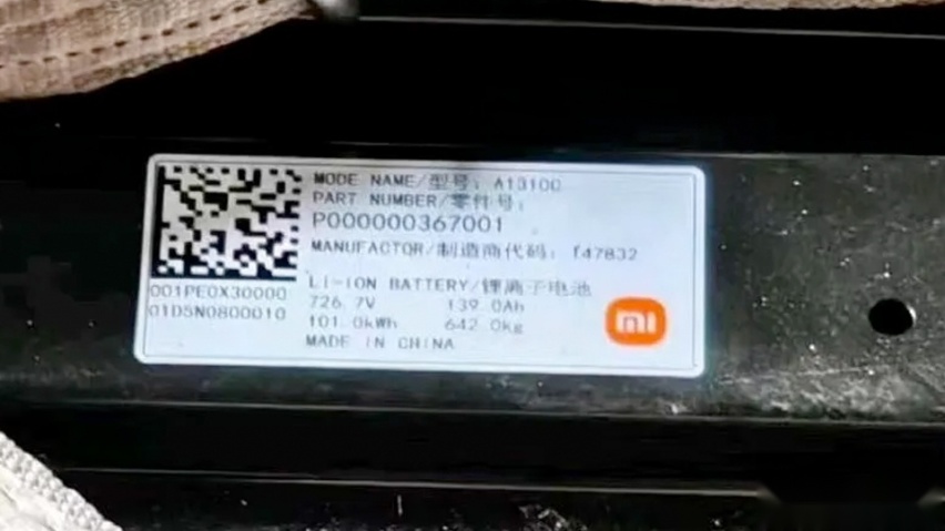

这次的曝光信息,依旧不是小米汽车的官方口径曝出来的,而是一张动力电池包上的标签带出来的。这张照片中的电池包,应该还是属于内侧阶段的产品,但规格写的很清楚,电池型号是A10100、锂离子电池(基本可以判断不是磷酸铁锂),电压是726.7V。
最重要的,这块电池的总能量是101kWh。
常规电动车只会用两种电芯,三元锂、磷酸铁锂。三元锂电芯,额定电压一般是3.6V或者3.65V;磷酸铁锂基本上都是3.2V。所以稍加计算就大致能知道,这块电池包用的到底是什么原材料,有多少颗电芯。
电压是726.7V,那么用总电压分别除以3.6V、3.65V以及3.2V,得出的数据是201.8、199以及227,这些数字是电池包内总电芯的含量(估算,有十分位左右的误差)。所以,基本上可以断定,这块电池包内只有两种选择,199串的三元锂电芯、227串的磷酸铁锂电芯(201串的3.6V三元锂电芯,没必要出现,数量多增加热管理风险)。

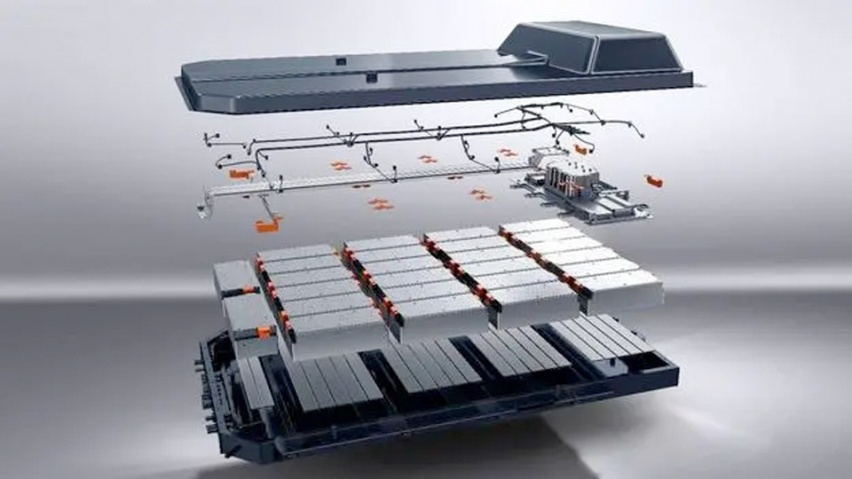

然后,这块电池的总重量,是642kg,那么它的电池能量密度就是在157.32Wh/kg左右。那么,如果在642kg这个重量下做出100度的电池包,只能是三元锂电池(电池包内的所有零部件,都要算入到电池重量中,结构件、外壳等都包含在内),这么推算下来,磷酸铁锂电芯的能量密度是无法满足的。所以,就只有三元锂电芯的这一个选择。接着上次我们推测过电池成本的算法,三元锂电池的1kWh售价大概是1000元-1100元左右。小米汽车曝光的测试电池,是101kWh,那它的成本价格大致在10万元左右。
再根据网上传出的消息,小米汽车和比亚迪、宁德时代都传出过合作消息,如果说磷酸铁锂选择的是比亚迪供货,那三元锂有极高的可能性是选择宁德时代供货。那么,会不会是“麒麟电池”这个选项?
宁德时代的麒麟电池,能量密度接近了200Wh/kg,而小米电池包的能量密度目前只有157Wh/kg左右的水平,基本断定不会是麒麟电池这个选项。但很有可能是和小鹏G9用的160Wh/kg是同款电芯。

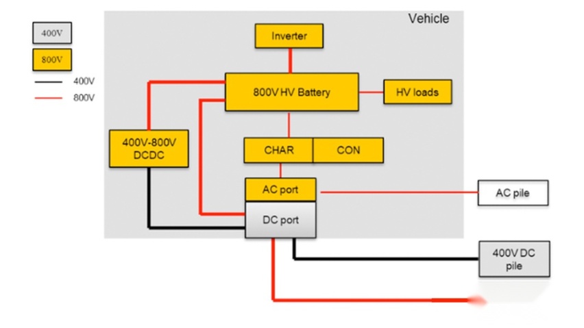

之后就要看,小米汽车用的是哪一种800V方案了。

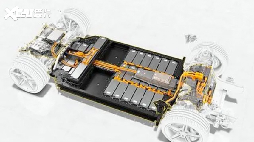

第一种,是整车的部件全系采用800V,电驱升压兼容400V直流桩方案。这种设计典型的特征,是直流快充、交流慢充、电驱动、动力电池、高压部件全都是800V零部件;能通过电驱系统升压,兼容400V直流充电桩也不是问题(不挑桩)。

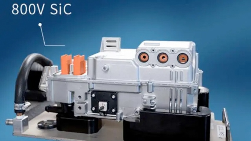

和第一种比较像的方案,是加入一个DCDC升压器,也能兼容400V电桩。弊端就是,多增加了一套DCDC升压器,整套结构的复杂性会变高,但是目前的主流。
第三种方案,是整车部件全系800V,动力电池灵活输出400V和800V,兼容400V直流桩方案。直流快充、交流慢充、电驱动、动力电池、高压部件均为800V;2个400V动力电池串并联,通过继电器切换灵活输出400V和800V,兼容400V直流充电桩。换代后的纯电保时捷Macan大概就是这个路线,好处是用400V电桩就可以模拟两块400V电池充电,也不影响充电效率。
最后一种,是早期800V架构方案,有些像保时捷Taycan的思路。仅直流快充相关部件为800V,其余部件维持400V,新增DCDC部件进行电压转换器。仅直流快充和动力电池为800V;交流慢充、电驱动、高压部件均为400V。纯度不高,而且该减少的线束没有减少干净,但能依靠DCDC来实现800V的充电效率。
无外乎两种选择,第二和第三方案,将会是接下来800V架构的首选方案,但第三种方案需要对软件的算法和热管理的算法都比较严苛,不如第二种方案那样直接做个DCDC升压效果来的更好,而且这也是短期内实现800V架构最靠谱的选择。
如果依靠这种方案,那就是和小鹏G6的800V架构有些相似。
