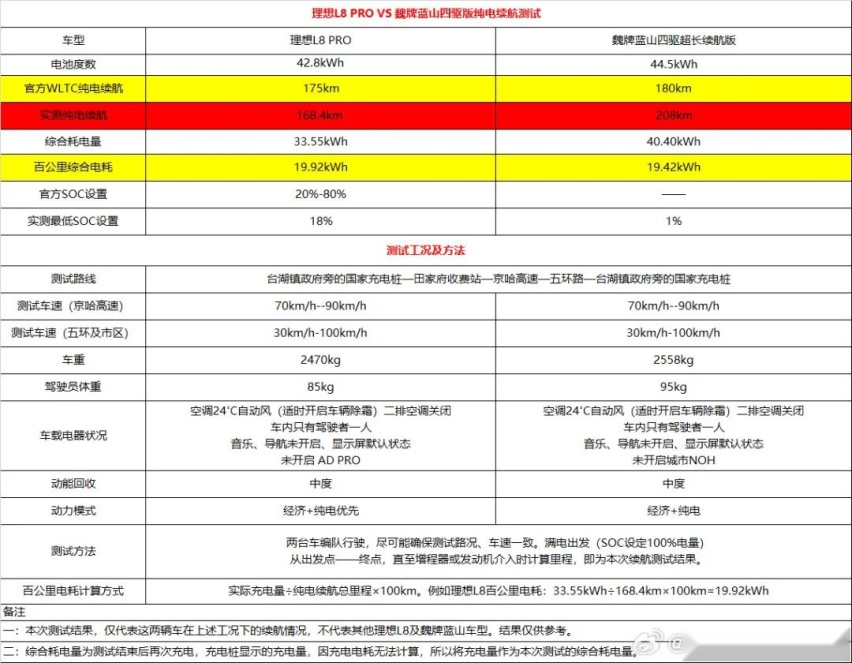

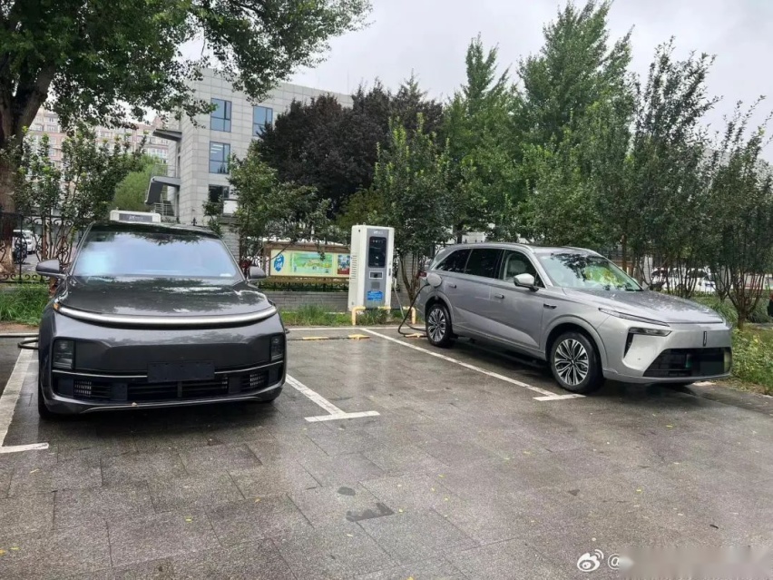

为了保持测试工况的一致性,测试时两个车编队行驶,尽量避免差异。测试工况如表格图:

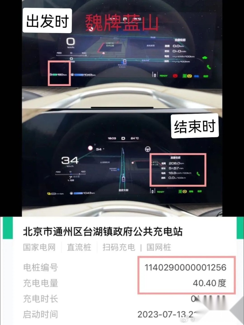

蓝山此次的纯电续航里程为208km,比官方WLTC纯电续航(180km)多了28km。
理想L8此次测试的纯电续航为168.4km,比官方WLTC续航(175km)少了6.6km。

蓝山在纯电模式下没有SOC电量设置。当把表显纯电续航开到0时,它依然又纯电行驶了4km,发动机才启动和介入。此时SOC为1%。

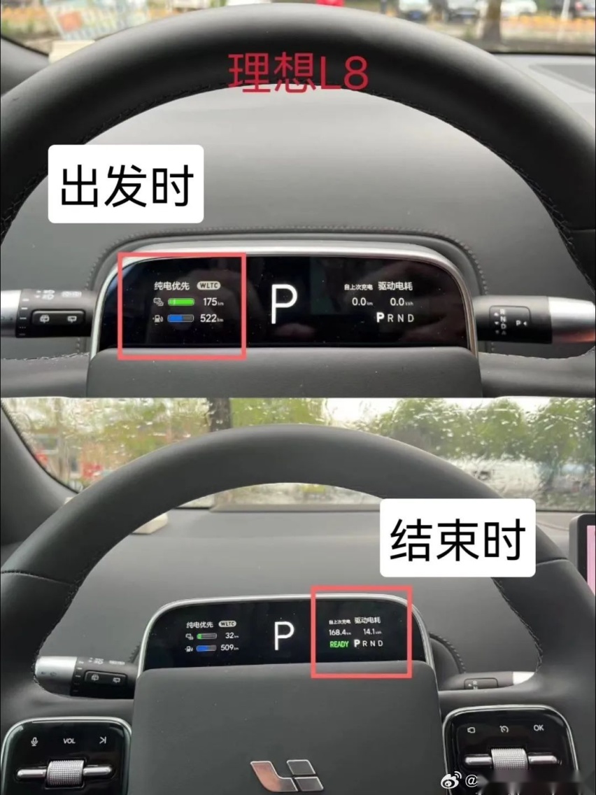

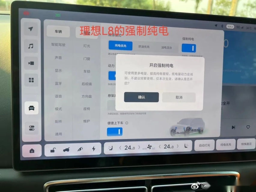

理想L8在SOC为18%时,发动机就开始启动和介入,进入混动模式了。所以纯电续航短。当然了,理想L8 Pro也有一个强制纯电模式,据说可以把电池电量榨到只剩SOC 3%,但是中控屏显示,打开这个模式会导致“低电量动力会减弱,不建议频繁使用,仅本次生效”,所以测试时为了安全起见,我们没有启动强制纯电模式。

理想L8是增程电动车,没有发动机直驱,所以电池组要尽量保留足够多的电量,为驱动电机连续大功率输出做好储备,避免长上坡或连续加速时电量不够用,导致动力输出不足,或引发抖动。所以,仪表盘也显示,启动强制纯电模式,会导致“低电量动力会减弱,不建议频繁使用”。

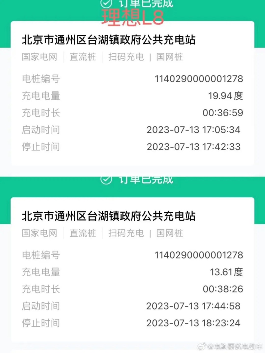

测试方法如同测燃油车油耗,满电出发,测试完再加满电。因为无法统计充电电耗,所以还是把充电量作为本次测试的综合耗电量。
蓝山四驱版:纯电行驶208km,综合耗电40.40kWh。
百公里综合电耗是:19.42 kWh。
理想L8 Pro纯电行驶168.4km,综合耗电33.55kWh。
百公里综合电耗是:19.92kWh。

要知道,这次测试理想L8的表显驱动电耗是14.1kWh,综合电耗是19.92kWh,相差5.82kWh。
