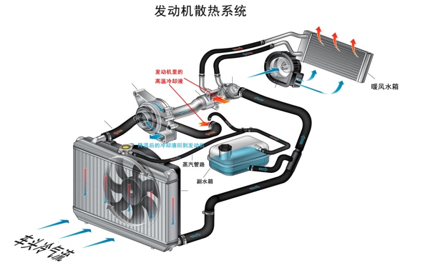

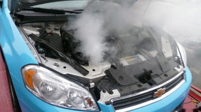

夏天汽车散热系统负担最重,因为气温高,散热器与空气的热交换效率下降,导致散热速度变慢。另外开空调导致发动机负荷增加,空调冷凝器的高温也会间接降低发动机散热效率。所以很多车在夏天动不动就出现散热风扇狂转的现象,这就是发动机温度偏高了。
其实夏天有些小技巧是有助于降低发动机温度的,这里说的降低并不是让发动机温度瞬间下降很多,而是让发动机尽可能保持在最佳工作温度,避免散热风扇频繁狂转。下面就跟大家分享一下这5个小技巧。

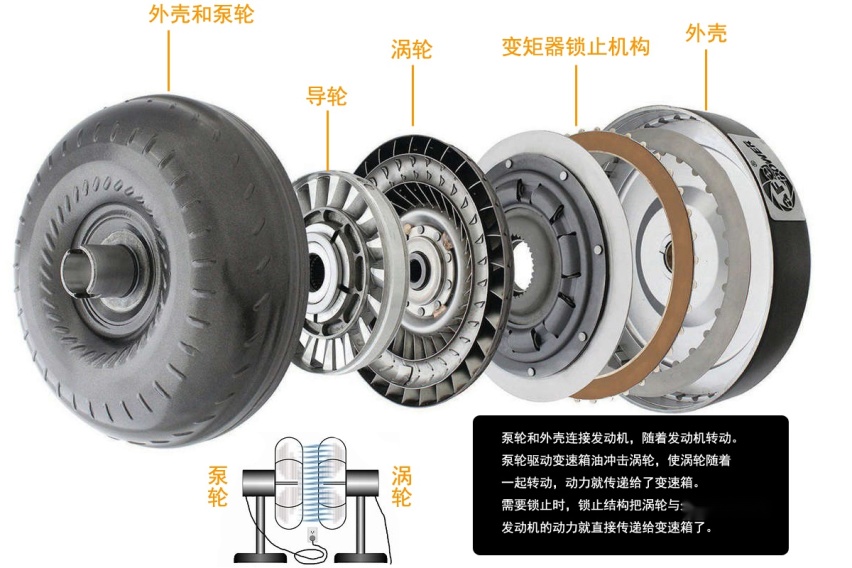

这主要是针对那些带液力变矩器的自动挡车,比如所有的AT和部分CVT。对它们来说挂D挡踩刹车其实就相当于手动挡车挂1挡保持半联动。对于手动挡车来说1挡半联动时候离合器很快就烧毁了。而对于自动挡车来说挂D挡踩刹车会导致液力变矩器内部的变速箱油快速升温。
我们保守估计挂D挡踩刹车时液力变矩器消耗掉的功率为1千瓦,那就相当于你给变速箱油里插了个1千瓦的热得快,那油温上升速度是非常快的。而变速箱油是靠发动机散热系统帮助冷却的,如果你频繁挂D挡踩刹车,那么不仅影响变速箱油的寿命,还会增加发动机散热系统的负担。
所以说等红灯的时候、路边暂时停车的时候最好都挂到N挡,这样发动机负荷降低了,产热量变小,另外变速箱油温度也不会上升那么快了,降低了散热系统负担,散热系统就能更好地服务发动机了。

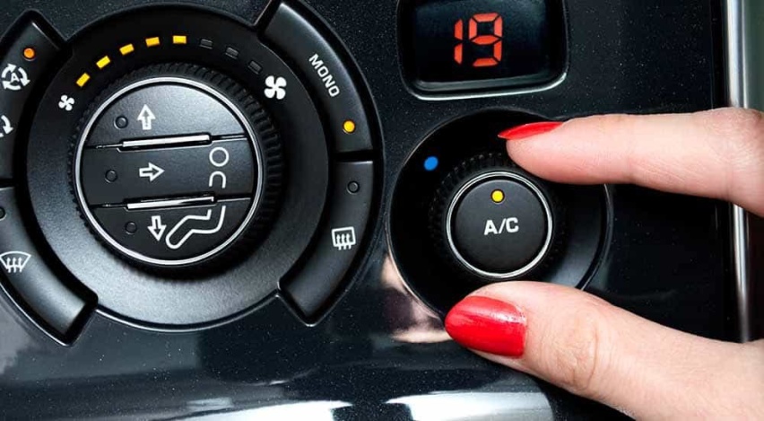

汽车空调出风口离人都很近,所以出风温度不需要太低,风量不需要太大,只要有点凉风吹着一般都不会感到热了。而且这样做同样有利于降低发动机负荷。
因为风量太大或者温度调节太低都会导致制冷需求提高,这时候压缩机就要消耗更多动力。但这还是次要的,最重要的是绝大多数家用车空调冷凝器在发动机散热器之前,空调冷凝器温度普遍在70℃左右,空气需要先经过冷凝器再经过散热器,如果制冷功率太大,必然会影响发动机散热效率,结果就是停车后散热风扇还是一个劲儿转个不停。
所以开车时风量小一些,温度不要调最低,不热就行了。
有些司机觉得发动机转速越高发热量越大,所以夏天开车总喜欢用高档位低转速,而且还不舍得踩油门,发动机转速连1500转都不超,其实这样非但不能降温反而容易高温。
因为发动机散热需要水泵带动冷却液循环,而水泵是发动机直接驱动的,你转速太低冷却液循环太慢,并不利于散热。
而且汽车在行驶中主要是靠车头气流散热,车速太低的时候车头没有足够的气流,也会导致散热效率降低。

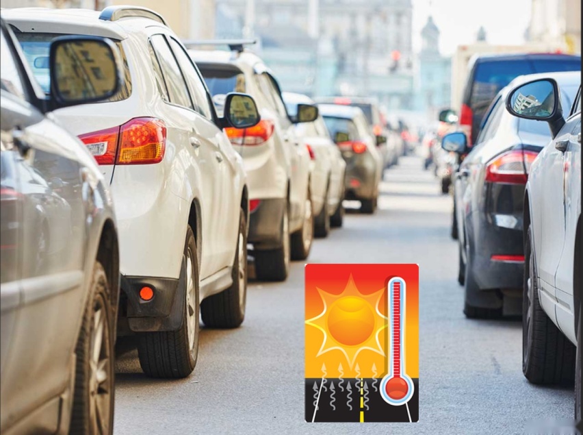

出行前最好先规划好路线,现在电子地图那么发达,稍微看一下就能选择好的路线。
夏季开车出门不怕路远,就怕拥堵。因为拥堵路段车很多,每辆车的空调冷凝器、发动机散热器、排气管都在向环境中排放大量热量,拥堵路段汽车周围的空气不仅质量差,温度还特别高,此时你在车里吹着凉风感觉不到什么,而散热系统和发动机基本上都处于崩溃的边缘。
但是绕路就不同了,要知道你开的是汽车,几公里甚至十几公里的距离都经不起你一脚油门,选择畅通的高架路、快速路甚至绕城高速走,让汽车跑起来,发动机负荷不大,车头有足够的气流散热,发动机会感谢你的。
