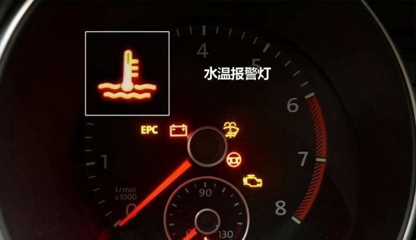

其实现在的家用车遇到高温并不难应对,只要你掌握好方法,完全可以避免高温对发动机产生损害。哪怕你是个女司机也一样能轻松应对。方法其实很简单:发现高温后尽快停车熄火。这个操作很重要,能不能避免发动机受损就看这一步了。
我们都知道倒车雷达,倒车时离障碍物好几米远时倒车雷达就开始提醒了。因为只有提前预警,驾驶员才有时间去采取措施。如果非要等快撞上了才预警,那就没意义了。
而汽车的水温报警也是一样的道理,它是发动机ECU控制的,很智能。工程师在设计水温报警逻辑时会先设置一个预警温度,这个温度高于发动机正常工作温度,但低于能导致发动机损伤的温度,这样才有预警的效果。如果非要等水温足以使发动机受损了才报警,那么水温预警也就没意义了。
所以说发动机高温报警的时候水温其实还是安全的,此时及时熄火可以避免水温继续升高,也就可以保住发动机了。
对于普通车主而言,特别是一些女性车主,做到这一步就足够了。起码发动机保住了,这就避免了很大的损失。此时只需要停好车,打开双闪,放好三脚架等待救援就可以了。

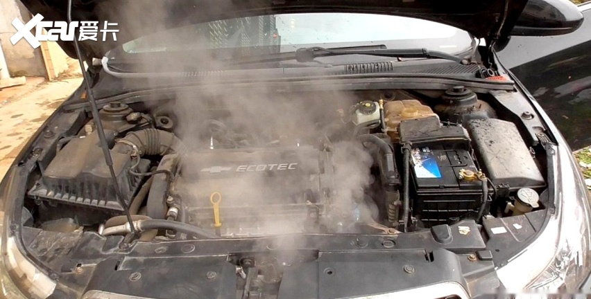

如果是缺冷却液导致的高温,那最容易自救了,只需要补充冷却液就行。当然了,我们一般不会随车带着冷却液,这时候用纯净水或者自来水也行,无非回去后把冷却液换了就行了。
但是操作起来要格外注意,因为散热系统内部压力很高,贸然打开水箱盖会导致热蒸汽喷出引起严重烫伤。所以我们应该准备一条毛巾,用它裹着水箱盖,先拧松,让蒸汽排干净,等压力降低后再把水箱盖完全拧下来,然后补充冷却液。
补充完以后启动发动机,打开暖风,如果暖风正常,那说明问题基本上解决了,我们就可以直接开车走人,路上随时观察水温,以防万一,回去后换个冷却液就行了。
