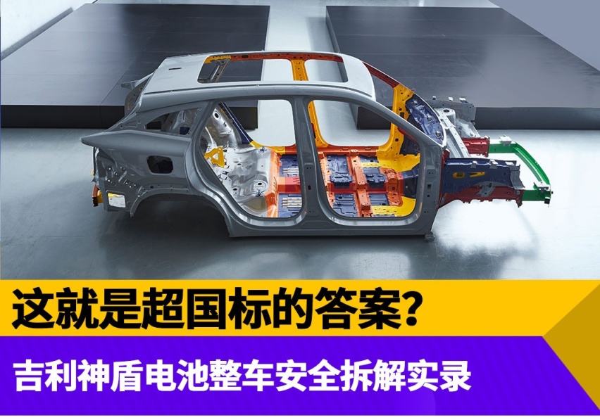

那么,吉利银河L7是如何做到以上的安全范畴的呢?7月24日,吉利银河举行了神盾电池安全系统整车拆解直播活动,现场展示了吉利银河L7的整车用料和三电系统的安全架构。
就这样,让吉利银河L7三电系统的安全固若金汤的秘密,就这样被揭晓了。

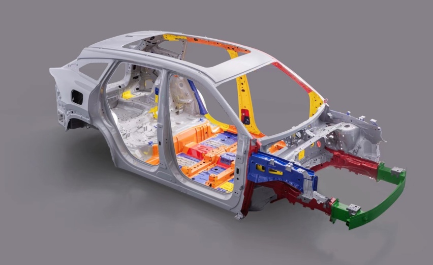

正面防护——材料与结构的全新升级
首先在车辆的正面防护上,银河L7在车身的框架结构上,采用结构强度更高的田字格框架,整体模态提升2倍以上;配合吸能型腔,电芯与箱体预留超大空间,双重溃缩空间保证电池整体强度,在350kN的挤压力后,电池框体未接触到电芯,保证电芯不受力,也不会发生起火和爆炸。

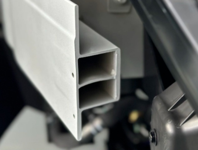

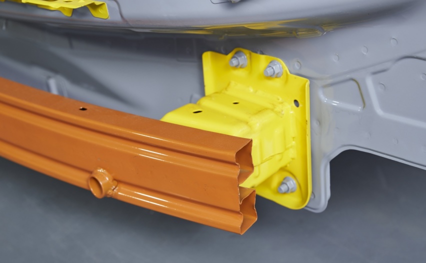

而在用料上,新车框采用的是架航天级7系铝合金防撞梁:7系铝合金主要材质为铝和镁,是目前硬度值最高的铝合金。防撞梁采用日字型截面设计,主体料厚5mm,豪华车型奥迪Q5L为3.5mm,长度1330+mm,占车宽长度达到了70%,一般其他品牌都在60%左右。防撞梁碰撞吸能比率相比钢材多了近70%,碰撞承载能力相比主流的“口”字形结构提升了30%。
不仅如此,作为车身防护上最重要的结构之一,在框架上的吸能盒长度达到了290mm,尺寸几乎超过豪华车型,配合稳定的轴向压溃变形模式设计,碰撞吸能比率比一般的钢材多了近70%,当意外遭遇到正面碰撞安全事故的时候,能够尽可能减少周围零部件的损失。
值得一提的是,新车的框架还别出心裁的采用了三叶草卸力结构,其行业独有“两主一辅”的三条传递结构路径,配合两次弯折技术以及先进工艺,形成了超强的防护组合,能够吸收更多的撞击能量,提升前方碰撞安全性。

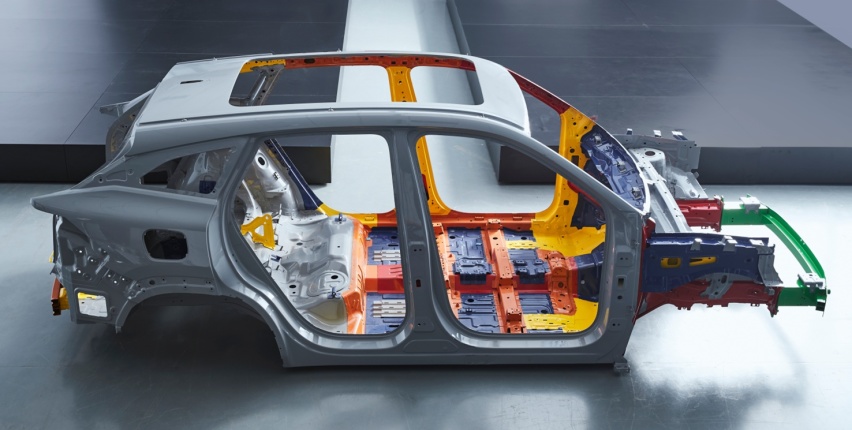

侧面与车尾防护——四纵四横,提升吸震
在车辆最容易受到撞击破坏的侧身安全方面,新车采用了一体式门环设计,其主要由1.4mm厚度热成型钢板组成,前门洞4个件(A柱外板、A柱上边梁外板 、门槛外板、B柱外板)合并为一个件,实现一套冲压模具、一次冲压操作,完整性高、一体式强,比拼接门环重量更轻,整车扭转刚度达到了23000Nm,相比拼接门环在侧向碰撞和偏置碰撞中提供更好防护。
另外,在结构其中还添加了CBS胶块,它采用尼龙玻纤骨架、环氧树脂结构膨胀粘胶,在涂装车间经高温加热后引发膨胀,与车身骨架完美融合,形成高稳定、高强度结构填充腔体,提升整体设计结构强度,同时兼顾车身刚度和耐久性,可以有效吸收侧向碰撞能力,显著提升车身抗变形能力。

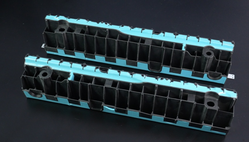

结构方面,针对侧面防护的加强,新车底部框架采用四纵四横地板结构,让电池和车身融合成“侧碰柱四条传力路径”,并且电池包通过4根高强度螺栓与底盘横梁直接连接,将电池包牢牢固定在底盘上。再配合CBS加强块填充,在电池包周围形成全方位超刚强度防护。在受到外部挤压或碰撞力时,四纵四横的地板结构可以有效分散更多载荷,保障内部的电池不受冲击。
而在车尾防护上,新车采用了B字形大截面后防撞梁,其采用980MPa高强钢材质,搭配126mm超长吸能盒,承载和安全防护能力提升30%以上,抗碰撞效果更好,可减少周围零部件的损失,降低维修费用。

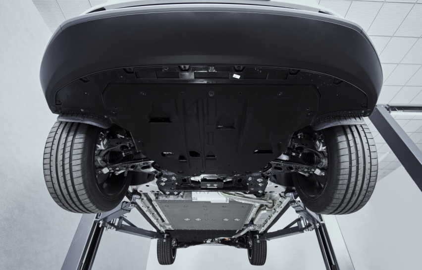

底部防护——坚硬装甲,防护加强

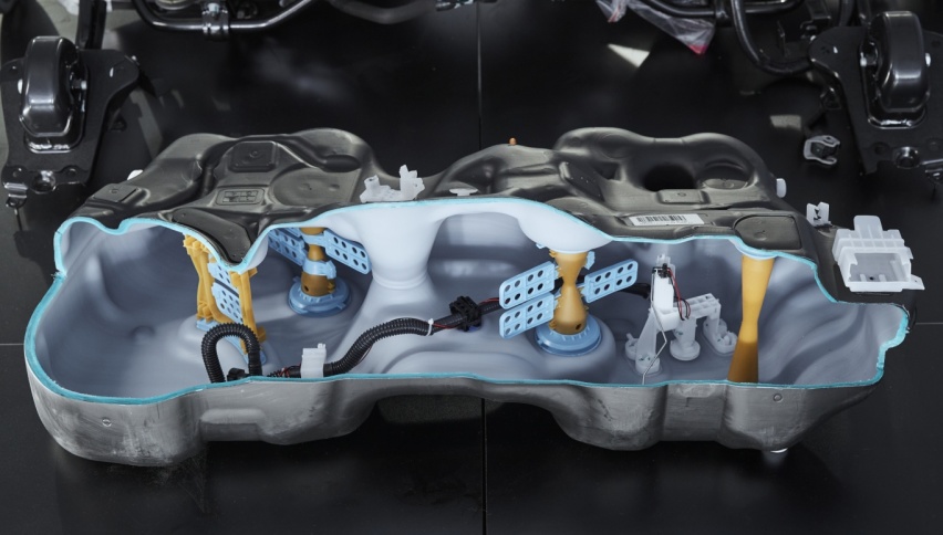

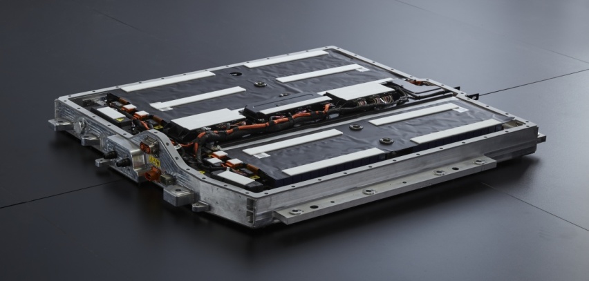

最后在底部防护方面,新车搭载的神盾电池采用1.5mm的1180DP高强钢板+1mm的PVC涂层,抗拉强度是普通钢板的2倍以上,对底部损伤起到有效的防护作用,同时可以显著提升电池的隔热能力。
并且为了电池在意外热失控情况下电池内部的热量可以快速排出,神盾电池使用的单向防爆阀泄压速度是普通电池用的透气阀的2倍,保证电池迅速平衡内外压力,最大幅度降低电池爆炸风险。
值得一提的是,电池底部散热使用一体成型液冷板设计,采用先进的搅拌摩擦焊技术固定在电池箱体上。根据电芯散热区域优化冷却流道设计,冷却效果提升20%,搭配高导热率的结构胶使得电池散热能力提升30%,让电芯始终工作在最舒适温度区间,提升电性能,避免电池过温引发热失控。
在电池电芯安全性上,车辆均采用低反应活性电解液、高安全磷酸铁锂正极、耐热涂层涂覆技术等,官方称可确保电芯温度始终保持在适宜和安全的范围。
