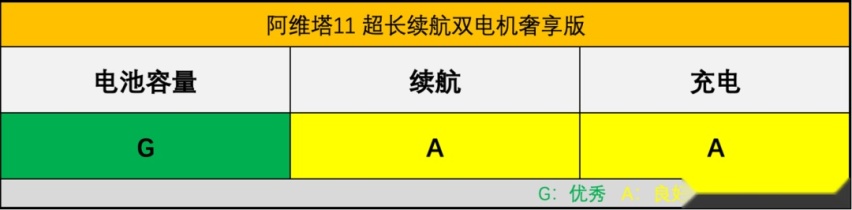

01 续航:够真、够快
了解一台车的续航体验我们主要从三个维度展开,分别是电池容量(5%)、续航里程(65%)、以及充电功率(30%),之所以把电池容量和续航里程同时纳入考核,主要是考虑到车辆在电耗控制能力上的不同。当然了,作为普通消费者,“能跑多远”就是最直观的体现,所以续航里程的得分百分比又是最高的。
目前,阿维塔11超长续航双电机奢享版使用的是由股东方之一宁德时代提供的三元锂电芯,采用CTP封装方案,容量高达116.79kWh,比上一期售价达到88.1万的奔驰EQS的电池容量更大,能量密度达到了190Wh/kg。
在同价位的SUV车型中,阿维塔11的电池容量名列前茅,蔚来ES6与智己LS7最高配车型都是100kWh电池,腾势N7高配车型为91.3kWh,小鹏G9高配车型为98kWh。虽然最近蔚来公布了150kWh电池方案,不过价格早就超出了40万的范畴。
在大咖的新能源评价标准(2022 V3.2)中,超过110kWh就已经达到满分了,所以这部分阿维塔11毫无疑问拿到了“G”评价。

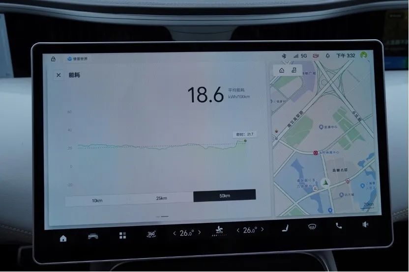

在50公里城区路况+绕城高速的固定道路测试中,阿维塔11的电耗成绩是:18.6kWh/100km,测试结束时表显匀速34km/h,记录阿维塔11的续航里程是627.9km,续航达成率为92.34%,根据电动大咖新能源评价标准(2022 V3.2)记录阿维塔11续航成绩为“A”。
测试当天,上海已经进入高温天气,仪表显示温度在38到40摄氏度之间变化,我们设定空调温度26摄氏度,开启A/C,并采用厂家建议胎压,内置的“加速模式”与“能量回收”均设置为“标准”,车内包含驾驶员共计两人,整体路况的选择也尽可能去模拟上海市区通勤条件。
最终得到的续航成绩还是足以令人满意的,超越了电动大咖90%续航达成率的预期。
值得一提的是,不管是定速100km/h的上海外环还是走走停停的市区早高峰,阿维塔11在整个测试过程中掉电的速率和行驶里程基本一一对应,也不存在前半段掉电慢,后半段掉电快的情况,因为测试时我们刻意选在了30%的剩余电量工况下。

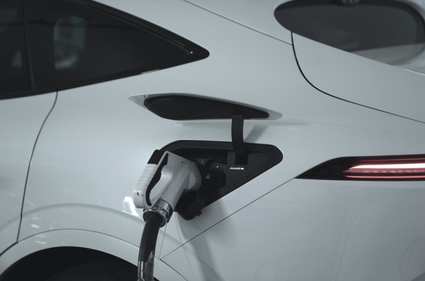

在充电方面,阿维塔11超长续航双电机奢享版基于750V高压快充最高支持240KW的充电速率,只是在用户日常使用过程中能遇到的大多数第三方充电桩还无法达到该速度。经过实测,在星星/特来电/国家电网的快充桩上,也基本能跑到快充桩的上限速度,具体时间取决于充电站的速率,所以,在这项成绩中我们记录240KW作为阿维塔11的充电成绩。
在电动大咖新能源评价标准(2022 V3.2)中,我们对充电速率的技术升级速度很有信心,要超过300kW的快充才能拿到“G”,再加上阿维塔750V充电网络布局并不多,所以本次记录阿维塔11超长续航双电机奢享版为“A”。

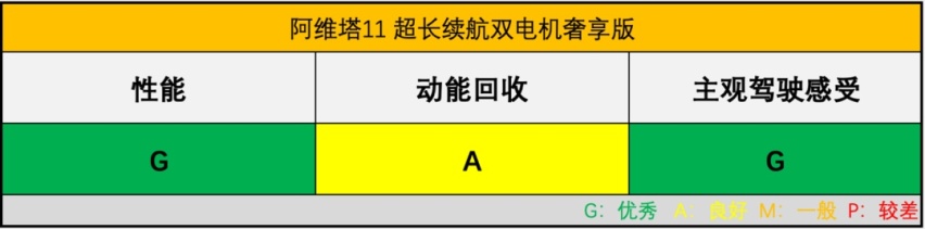

在“双电”部分你可以了解到这台车具体的性能(20%)、动能回收逻辑(30%)以及主观驾驶感受(50%)。
阿维塔11超长续航双电机奢享版采用了前交流异步电机+后永磁同步电机的搭配,其中前电机功率195kW,后电机功率230kW,系统总输出425kW功率,650N·m峰值扭矩,百公里加速时间达到了4.5s。
在同价位的一些车型中,这个速度并不算最快,但也不慢了。目前35万到40万元级别的纯电SUV在中高配车型上几乎全体采用双电机布局,马力也都在480匹到580匹之间。并且对于绝大多数车主来说,都很难感知其动力上的差异,对于这类4秒俱乐部的SUV来说,在加速部分拿到“G”是毫无疑问的。

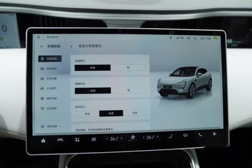

阿维塔11超长续航双电机奢享版的动能回收控制目前仅支持“标准”与“强”两级可调,没有自适应动能回收模式,也没有完全关闭能量回收的滑行模式,并且在“强”的能量回收中,也无法实现单踏板效果。所以,先不提哪种模式更好,只是阿维塔11 超长续航双电机奢享版暂时用户的选择还不够多。
不过,在一周的体验过程中,我们认为“标准”能量回收确实已经达到了舒适与节能的平衡点,松掉加速踏板之后车辆的负减速度并不会太大,也不会给乘客带来突兀感,可作为车主长期使用的一种模式。
综合体验和可提供的动能回收选项,我们给阿维塔11超长续航双电机奢享版的动能回收逻辑部分记录“A”评价。

在转向上,阿维塔11中间区域响应也不错,转向比也不算大,三九点的握感很好,内部缝线也并不铬手。同时,转向也有三档模式可调,分别为舒适、标准以及运动,但区别主要在转向阻尼上调整,哪怕调整到运动模式,在偏激烈驾驶的工况下车头的指向性也谈不上锐利,城区代步的话则非常OK,不会给驾驶者带来困扰。

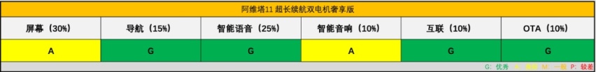

智能化的评判有很多维度,我们尽量选择一些会影响体验的客观部分,所以,在智能化的板块你可以看到关于屏幕(30%)、导航(15%)、智能语音(25%)、智能音响(10%)、互联(10%)、OTA(10%)等几个高频使用/核心功能的具体表现。

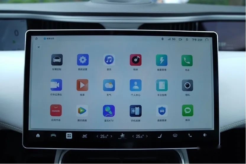

首先来说屏幕,关于屏幕最影响观感和体验的主要有分辨率(20%)、屏幕尺寸(20%)、屏幕数量(20%)以及主观屏幕体验(40%)。阿维塔11超长续航双电机奢享版采用一块15.6英寸的直面屏,在同价位的产品中算不上大,分辨率一般,是主流的1080P,PPI在141左右,采用全贴合技术,但胜在观感不错,可视角度比较好,并且亮度足够,在强太阳光直射的环境下也非常清晰。
不过,作为一款主打强体验的高端智能纯电车,我们认为阿维塔11的屏幕应该有更好的表现,在分辨率上应该和主流水平拉开差距,甚至采用更好的背光技术,并支持高刷新率,同时在屏幕涂层上应该加入更多配置,比如疏油层等。总体来说,阿维塔11的屏幕达到了预期,但并没有给与惊喜,根据新能源评价标准(2022 V3.2)进行打分后,最终记录“A”评价。
智能语音部分通常是中国汽车品牌的长项,阿维塔11也不例外,除了识别率确实出色以外,对连续对话的支持、自然对话的支持也非常出色。为了控制变量,我们对每台车除了常规语音体验之外,也有固定的指令让车辆进行识别,最终这台阿维塔11超长续航双电机奢享版都很出色的完成了我们的考验,只有1次车辆没有回应副驾的唤醒,但仍然瑕不掩瑜,在该项上记录阿维塔11 超长续航双电机奢享版为“G”评价。

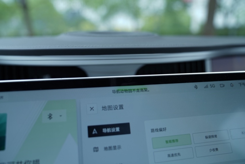

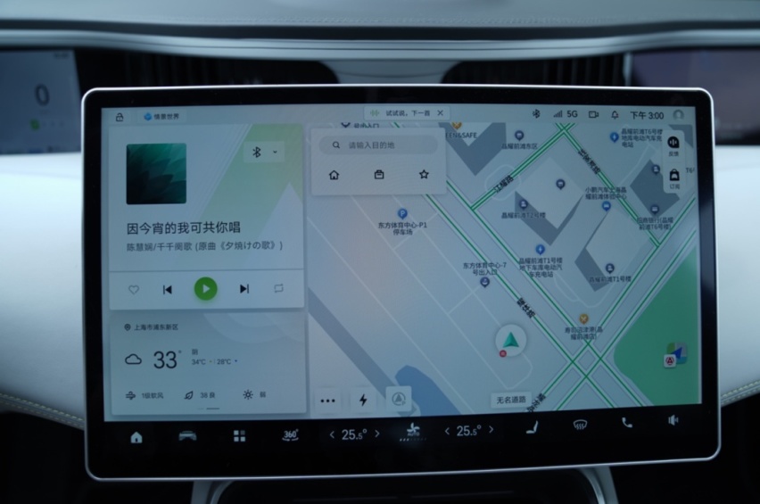

导航因为属于最高频次的核心功能,其体验非常影响驾驶者对该车机系统的主观判断,所以我们单独拎出来打分。在智能座舱时代,影响导航体验的主要有两个方面,一个是语音导航(50%)的体验,另一个是导航软件(50%)本身的设计。
好用的语音导航,除了识别率要达标之外,还能判断发令者的选路意图,比如我们采用的固定指令:“导航到上海动物园不走高架”和“导航到北京市国家体育场不走高速”,同时,还要看导航系统能否根据当前电量规划出合理的充电节点,如果不用充电则需要对往返电量的预估等等,当然了,能接入充电站网络显示当前剩余充电位就更好了。
在我们的多次测试中,阿维塔11对于导航指令中的“选路”进行了忽略,只会根据固有导航逻辑给出三条左右的路线选择,但好在对于充电、往返电量都有比较详实的规划。同时,对于习惯不同导航软件的用户,阿维塔11还提供了两种地图切换的入口,这是一个加分项。最终,阿维塔11超长续航双电机奢享版凭借仅有一个扣分项的表现,在导航部分获得了“G”评价。

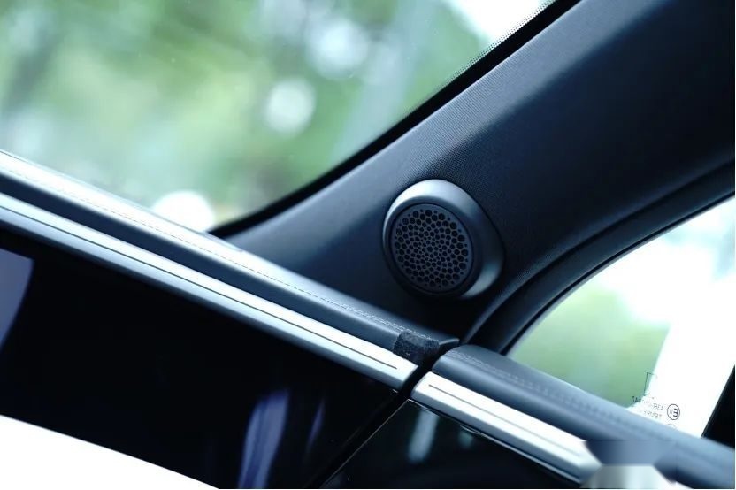

音响系统在智能座舱中的重要性已经随越来越明显,伴随着用户三维一体的体验,音响已经发展出除娱乐以外的更多功能,这也是为什么我们要单独对音响系统进行评价的重要原因。在这个板块中,除了主观听感(40%)之外,我们还引入了扬声器功率(15%)、扬声器/调音品牌(10%)、扬声器数量(15%)以及声场技术(20%),围绕听感核心,全放位评价智能音响系统。

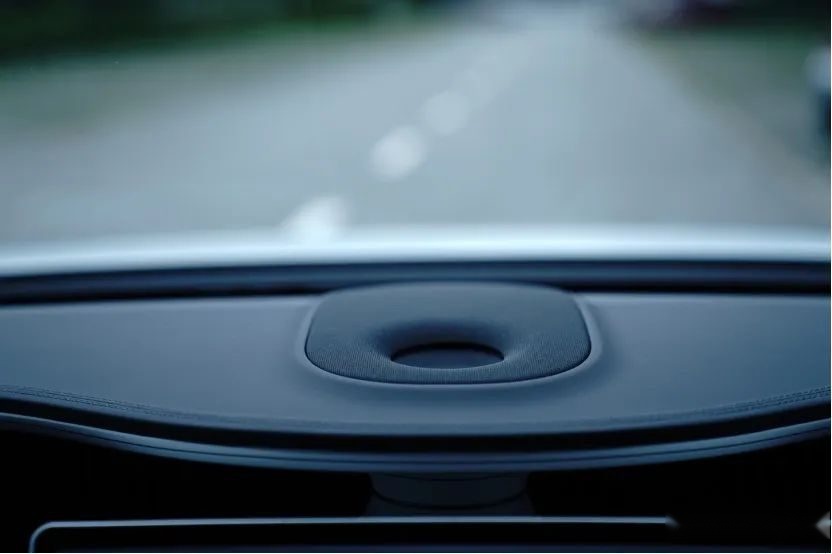

阿维塔11超长续航双电机奢享版拥有14个扬声器,包含4个高音单元、2个中音单元、4个低音单元、2个环绕单元、1个中置扬声器以及1个重低音扬声器,总功率在300W,具备AES主动声浪、RNC主动降噪,由阿维塔工程师自行调音。其中,中置扬声器采用涡流造型,颜值拉满,且后部有一个较大弧度的空腔,让音波形成很好的反射区,在保证音色丰富的同时,也能让声音显得更纯净,减少因为反射产生的音染。
从整个听感来说,阿维塔11的空间感很强,声音似乎从很远处的位置传来,人声、鼓点都很干净、透彻。但就主驾驶位来说,三频之间除了低音下潜的深之外,中频和高频的分离感并不强,更适合听流行、摇滚、Hip-Hop之类的风格。总的来说,阿维塔11超长续航双电机奢享版在主观听感上表现还是不错,调音也是偏向于大众的风格,只不过在千瓦级的对手面前功率不占优势,且扬声器数量在同价位的智能电动车中也不算出色,根据最终得分我们记录为“A”评价。
互联和OTA两部分主要是评价车辆对于手机APP/Carplay等应用的支持,以及对手机APP开放的功能权限,还有是否支持整车级的OTA升级,而这无疑是阿维塔的长项所在,对于阿维塔11的车主来说,基本上不用带车钥匙,在手机上就可以完成除驾驶以外90%的操作,所以,两项我们均记录阿维塔11超长续航双电机奢享版为“G”评价。

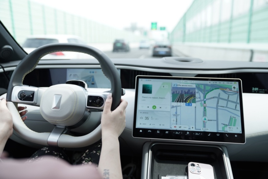

在为期一周的深度体验中,我们对阿维塔11超长续航双电机奢享版的智能驾驶水平进行了多路况、多条件的体验和测试。如果想要了解第一视角的内容,可以看《一镜到底丨魔都、暴雨、拥堵......阿维塔11城区NCA 请接招》。

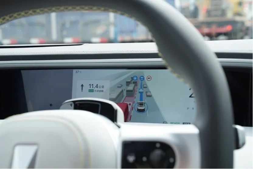

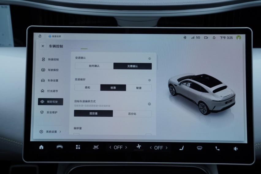

在硬件部分,阿维塔11超长续航双电机奢享版拥有3颗激光雷达、6颗毫米波雷达、13个高清摄像头、12个超声波雷达,全系车型标配高速NCA,全系车型均要通过后期购买ADS包实现城市NCA和代客泊车辅助AVP,后者可以记录车辆进入停车场后的下车点,自行完成泊车后静候车主召唤且自行驶到记忆的下车位置。

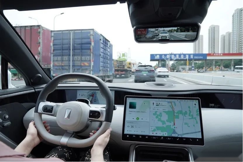

在高速NCA场景下,我们主要考验车辆从辅道变入主路时,如果遇到主路拥堵/慢速挪车时会采取的处理措施。阿维塔11超长续航双电机奢享版在大部分的变道过程中,都能精准把握时机,并不会等到缓冲区驶完才开始考虑变道,如果面对主路完全堵停,或者速度极低基本没有变道机会的时候,车辆会在距离辅道终点1-2个车身的距离挺下,并提示驾驶员接管。
此外,在高速车流中如果偶遇清障车/事故车等极低速障碍,阿维塔11的判断还是非常清晰,减速后进行变道,只是变道的过程中几乎没有明显加速行为,如果两根道的速度差过大,会让后车有个明显减速,算是一个不足的地方。并且,当遇到施工车辆的时候,如果隔离桩桶的摆放是呈线性的缩减车道,那阿维塔11也出现过几次无法处理的情况,需要驾驶员接管。
在城市NCA场景中,阿维塔11超长续航双电机奢享版对红绿灯、非机动车、行人的识别都非常精准,在礼让行人和非机动车方面也做的很人性化,不会出现抢道、抢灯的情况,在市区掉头的时候,虽然车身比较大,但只要不是两车道的路面,基本都能准确回到最左侧车道,同时对对向来车的避让也很自然,切入时机也比较老司机,不会刻意原地等待直到对象车辆完全走光。
不过,在临时占道施工的区域和三变二、二变三等多车道变化的路口,阿维塔11超长续航双电机奢享版还是出现了几次明显的减速犹豫,只不过无需驾驶者接管,在逐步靠近车道线之后又会回到车道正常行驶。
总的来说,阿维塔11超长续航双电机奢享版在功能性上满足了现阶段多场景下智能驾驶的需求,驾驶者在保持对前方路面的关注基础之上,也可以放心使用,有一些小瑕疵在OTA时也能持续改进。

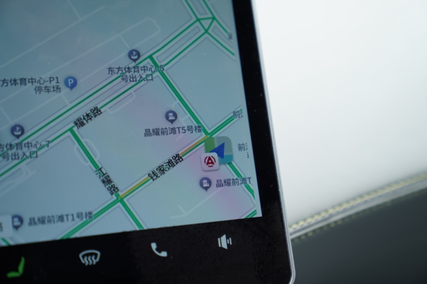

有一点比较遗憾的是,目前开通城市NCA的区域确实不算多,连上海市区中环内的部分道路都不能启用,包括前滩等路面良好的区域。基于以上表现,最终我们对阿维塔11 超长续航双电机奢享版的智能驾驶部分记录为“G”评价。

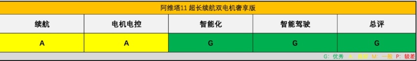

在全部评价完成后,我们将续航(25%)、电机电控(25%)、智能化(25%)以及智能驾驶(25%)四个板块的评分进行汇合,虽然在续航和电机电控板块阿维塔11超长续航双电机奢享版都只拿到了“A”,但凭借在智能化以及智能驾驶方面的超强表现,最终也是刚刚迈过了最高评价的门槛,记录整车表现为“G”。
总体来说,作为一台售价区间在30万到40万的纯电智能SUV,阿维塔11整体展现出来的综合素质还是非常强的,哪怕在越来越卷的中国智能电动车市场,阿维塔11的表现也称得上亮眼,并且,在设计、做工以及用料这些未曾评价的部分,阿维塔11也是有着非常明显的优势和特点。
