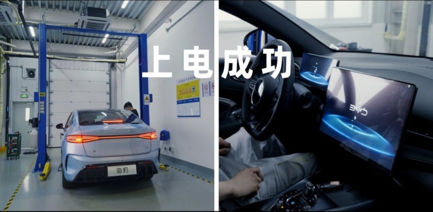

为了进一步测试电池包的安全性与稳定性,“TOP Safety”还对比亚迪海豹进行了一项更难的试验,将参与了两次侧柱碰的电池包重新装入另一辆新车后,车辆可以正常启动、安全行驶,证明碰撞后的电池包功能性一切正常。

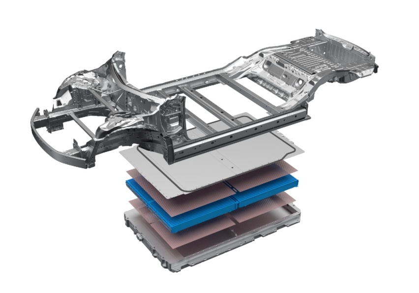

厂方表示,CTB技术以“电池车身一体化”为核心设计理念,并且在“蜂窝”中找到灵感,结合刀片电池独有的长方体结构和超级强度,衍生出“类蜂窝铝”结构,带来电池成组技术里程碑式的革新。
通过将刀片电池包与车身刚性连接,二为一形成完整体,将地板(电芯上盖)-电芯-托盘三者与车身集成,形成高强度的“整车三明治”结构。
在CTB技术加持下,刀片电池包与车身集成后,宽包电池作为刚性体结构件加强了车身环形结构,同时优化电池包边框结构设计,电池上盖、电芯和边框参与整车传力,进一步加固底盘结构,平衡整车重心,使整车强度大幅提高,安全性达到行业领先水平。
