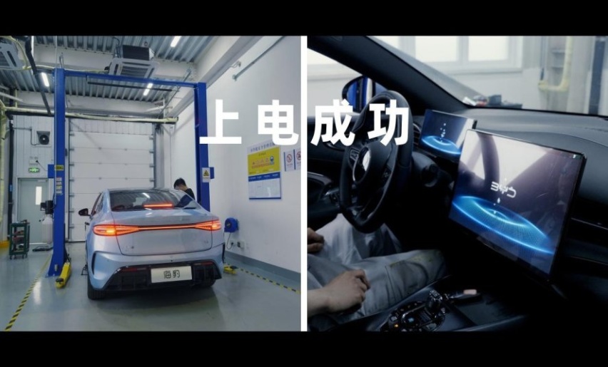

为了进一步测试电池包的安全性与稳定性,TOP Safety还对比亚迪海豹进行了一项更难的试验,将参与了两次侧柱碰的电池包重新装入另一台新车后,车辆可以正常启动、安全行驶,证明碰撞后的电池包功能性一切正常。
比亚迪CTB技术成功通过“双面侧柱碰试验”挑战
比亚迪海豹双面侧柱碰后电池上电成功 插入动图
