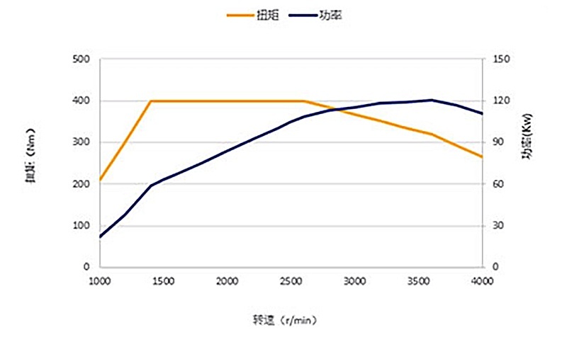

动力差其实是柴油车最大的缺点!都说柴油车“有劲”,这个观点是错误的。
起步加速有没有劲由发动机的最大扭矩决定,曾经的乘用车以自然吸气发动机为主,其最大扭矩偏低且需要到高转速区间才能达到最大值;而柴油机一直用涡轮增压技术,压气技术能够在排量不变的前提下提升扭矩,且在低转速区间就能输出最大扭矩。
所以曾经的柴油车确实有“低扭爆发力”比汽油车强的特点,可是在汽油机也应用了涡轮增压技术之后就不一样了,两类发动机的低扭爆发力都可以足够强。
决定车辆加速性能强弱的参数不是扭矩而是功率,功率乘以1.36等于公制马力,马力大则加速快。
功率=扭矩×转速÷常数,常数不变,扭矩和转速是相乘的关系,在扭矩相当的前提下,转速高才能有高功率和大马力!柴油机的最高转速一般都限制在4000转以内,2000-3000转就算是高转速了。所以柴油机即便扭矩大但功率却很低,比如哈弗H5 4D20M 2.0T柴油版有400N·m的最大扭矩,但是最大功率只有122千瓦,原因正是极限转速低;而汽油版4C20B 2.0T发动机虽然只有385N·m的最大扭矩,可是更高的转速却能够做到165千瓦的最大功率。
所以汽油版的加速能力更强,在高车速区间的加速超车才能够游刃有余;反之,柴油版一旦在车速达到100km/h左右,再想超车就很费劲了。
符合国六B标准的柴油车依旧省油,但不见得省钱。
转速的限制有效控制了柴油机的耗油量,哈弗H5柴油版最低油耗仅为8.8升,汽油版为9.6升。实际悬殊会大一些,就算百公里悬殊2升吧,一万公里就能悬殊200升汽油,成本约1600余元。
悬殊挺大,但是柴油车需要加尿素溶液,虽然消耗量不大但也是有成本的。
其次柴油车的颗粒物捕捉器更容易堵塞,因为柴油机的尾气以氮氧化物和颗粒物为主;堵塞之后就需要拉高速去清洁,不经常跑高速就得原地自洁,也就是启动发动机以2000转左右的高转速怠速半小时左右。几百公里自自洁一次,成本也不低。所以再综合噪音和振动的缺点,加上加速慢的缺点,柴油车往往是开过之后就不喜欢了。
