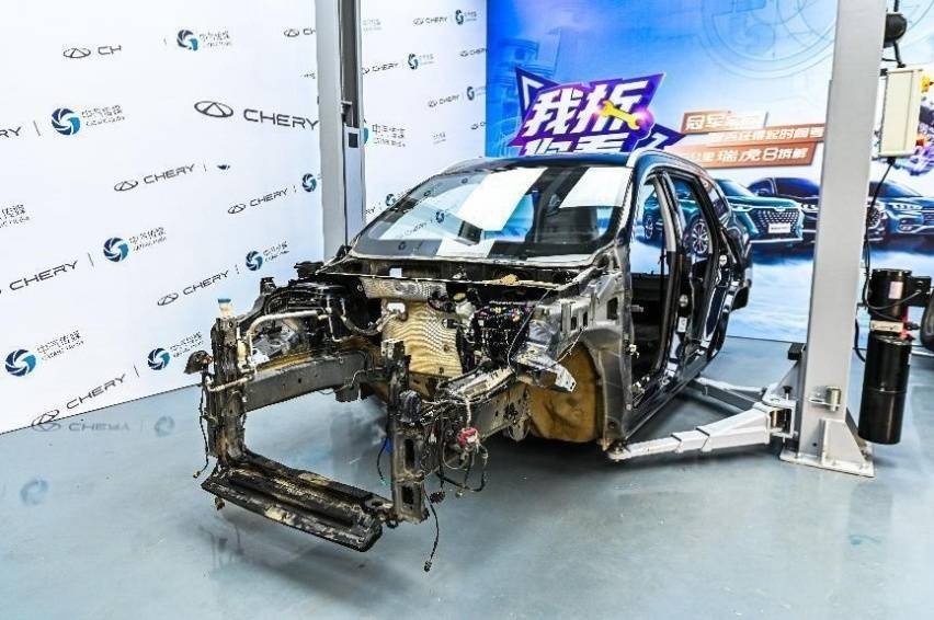

众所周知,车辆达10万公里后,才真正进入“黄金年代”。此时无论整车还是发动机等核心零部件的质量标准,都将成为车辆是否皮实耐用的关键指标。此次被拆解的瑞虎8 2021款 鲲鹏版 290TGDI 自动逐风版,是从市场直接购买的真实用户的车辆,保值率高达65%。其仅1年半就行驶10万多公里,足见高强度的极限用车环境,更验证了硬核品质。此次拆解,它能否助瑞虎8家族担得起冠军家族、全球品质的称号,着实引人关注拉满期待。

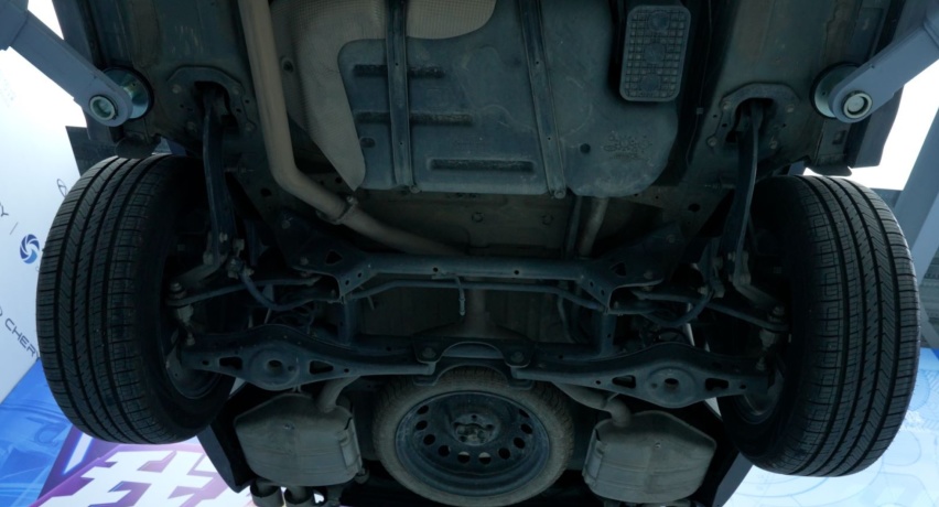

从现场的拆卸来看,瑞虎8的底盘平坦度高,底盘被保护板保护着,前后悬架也是完好的,看上去还非常的新。胶套、减震器、底盘喷涂、横纵梁、排气管和液压管路等都是在正常范围之内,除了一些容易损件需要更换以外,都没有异常损坏。

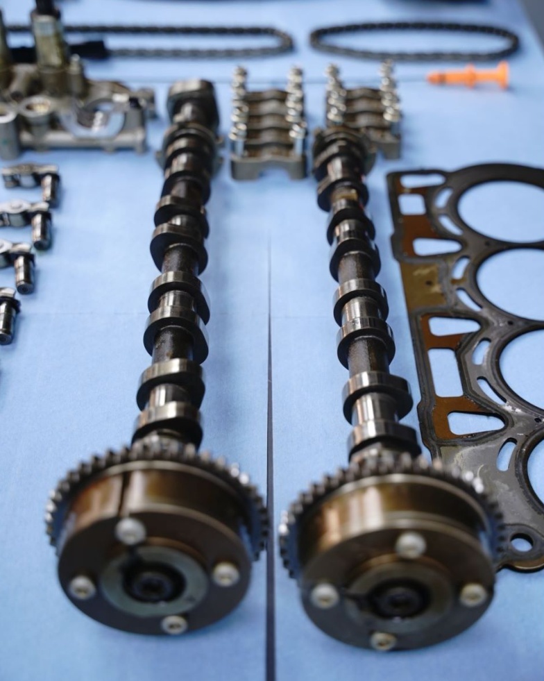

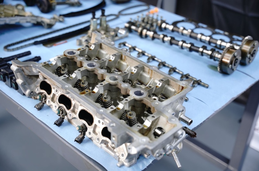

在发动机方面,1.6T鲲鹏动力发动机拆解后,下方依旧干爽,无漏油漏水的痕迹,机体运转正常,也没有烧机油的情况。而在内部部件上,进气歧管的工程塑料外壳也非常的完好,没有破损,漏气现象。电机、空调泵、水泵等发动机附件也是非常正常的,凸轮轴的表面没有发现划痕或者变形的情况,而且凸轮位置目测仍能保持明显的轮廓,没有磕损,可维持气门的良好运作。

拆解试验完成后,中汽传媒也对车辆做出最终评判,正常情况下,发动机内部磨损的极限是0.35mm至0.4mm,活塞环的磨损极限为0.15mm。这辆瑞虎8目前的磨损仅仅是0.655μm,还不到极限值的1%,正值“黄金期”。
