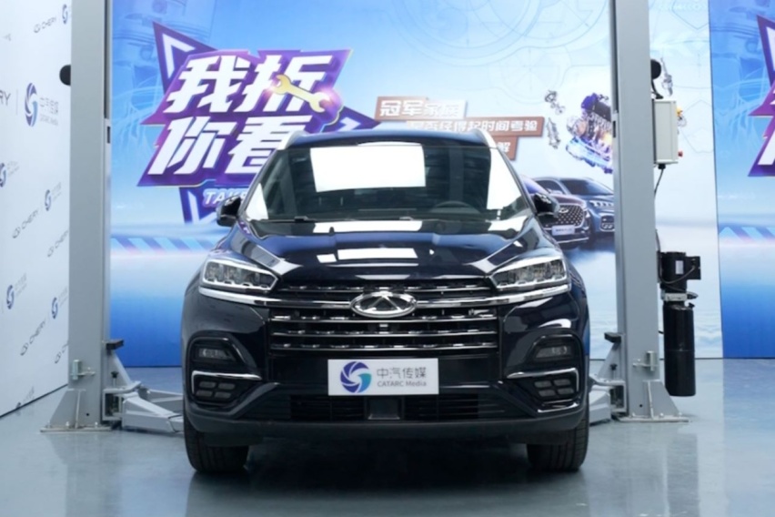

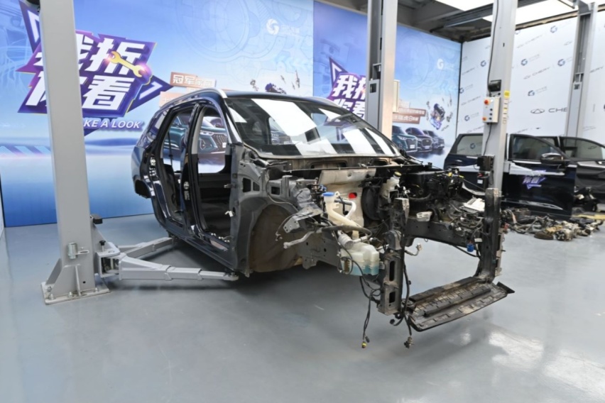

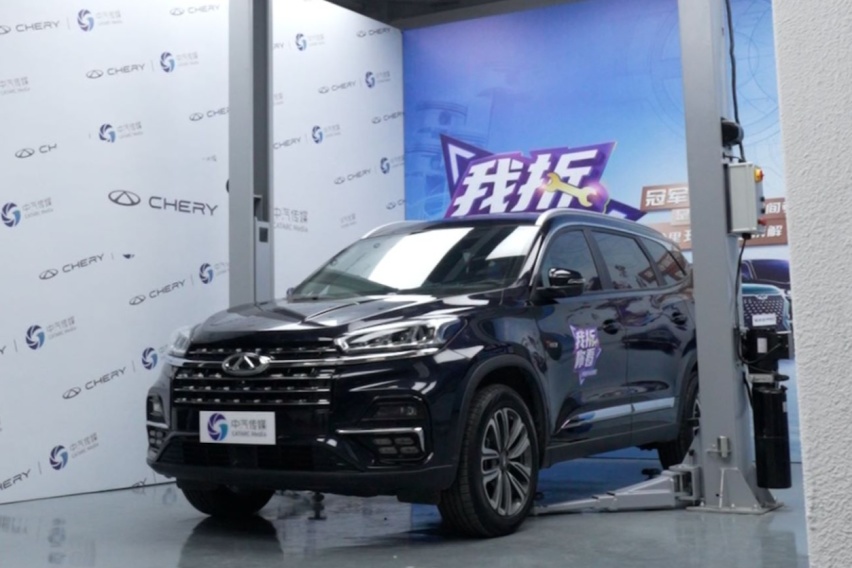

不久前,奇瑞联合中汽中心,对明星SUV瑞虎8进行了“十万公里拆解评测”。
拆解评测中,中汽中心围绕这台SUV的三大件进行了严苛测评。而最终的结果,不会让买了瑞虎8和准备买瑞虎8的消费者失望。

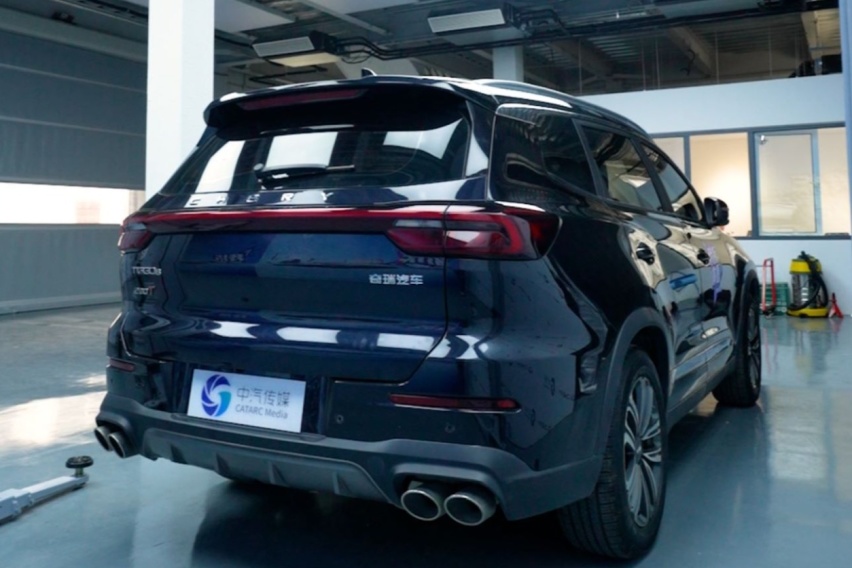

首先,参与评测的瑞虎8是从用户手中直接购买的二手车,以真实用户的车辆为案例,确保了此次评测的客观性。
值得一提的是,这款瑞虎8 2021款 鲲鹏版 290TGI 自动逐风版于2021年正式被交付到用户手中,当时的新车指导价为12.69万元。截至7月24日拆解的时候,这款瑞虎8的残值依然高达8.28万元。
同时,车辆的行驶里程数超过了10万公里,足以看出前任车主的用车强度比较高。毕竟大多数的普通消费者,想要把私家车开到10万公里的里程,基本上都需要五年左右的时间。

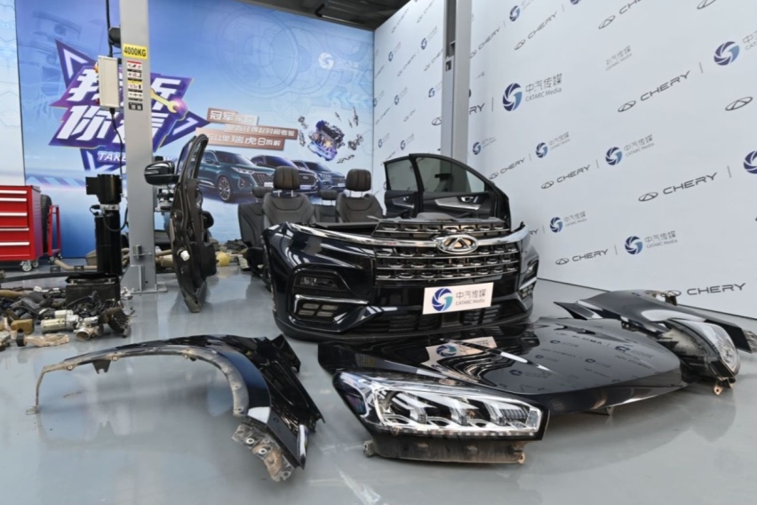

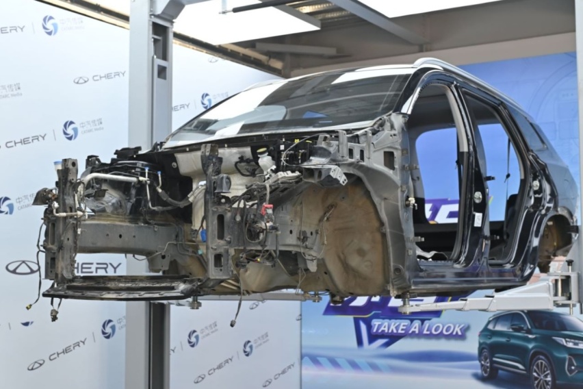

接下来,奇瑞与中汽中心通过全方位的拆解,为我们进行了直观的展示。

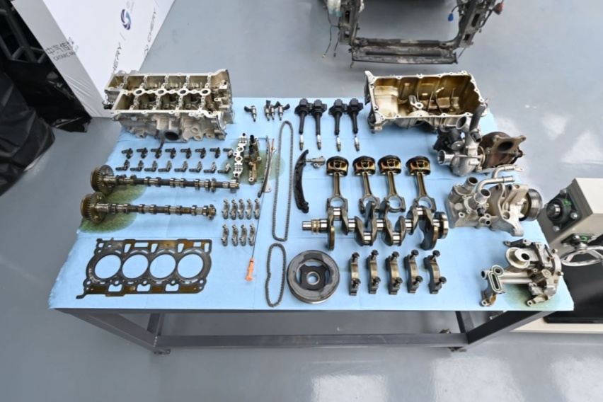

首先,我们从发动机这个被誉为“汽车之心”的核心部件看起。

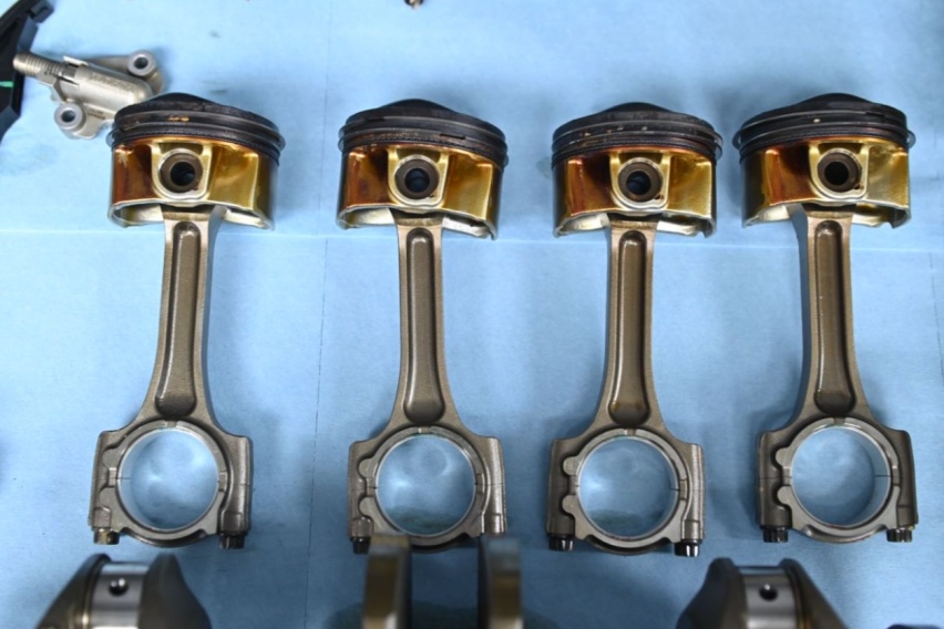

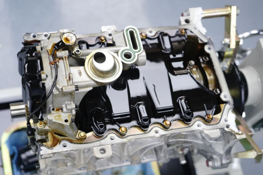

在拆解后,这台发动机内部各大零部件给人的直观感觉,就是“锃光瓦亮”。即便是对车辆机械结构不太熟悉的“小白”,也能看出发动机的状态良好。
而对于内行人来说,很多细节才能看出其中的门道。

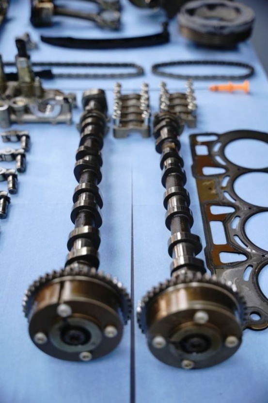

比如很多行驶了10万公里的发动机,其凸轮轴位置在拆开后,会附着一些油泥,这些油泥是发动机内部磨损,铁屑等物质混合机油之后所产生的。
不过,瑞虎8的1.6T发动机,在行驶10万公里后凸轮轴位置完全没有油泥附着,只有清亮的机油。
这样的现象,说明这台发动机在使用期间,整体的磨损很小。同时,在气缸壁、活塞连杆等位置,其表面的金属状态基本上也与新发动机保持一致,这也能证明发动机在运行10万公里后磨损较小。
这样的磨损状态,说明了奇瑞的1.6T发动机不仅设计科学合理,同时材料也选得足够扎实、生产工艺也足够精准。

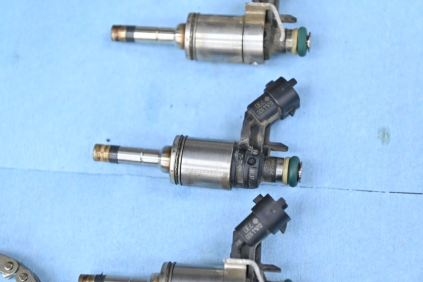

除了活塞等运行机构的磨损状态很小外,车辆的活塞环、喷油嘴等部件,在运行了10万公里后也几乎没有积碳或者积碳量很少,这样的表现放在涡轮机型中也是难能可贵的。
而这些部件之所以能有效避免积碳,一方面是车主使用保养得当爱惜车辆的原因,而另一方面也是奇瑞在设计发动机的时候,为机器预留了较大的设计冗余,使得发动机的细节可靠性比较好。
除此之外,涡轮增压器、冷却液水管、正时链条、集成式气缸盖等部件,也在经历了10万公里的考验后,虽然变得有点脏或者铸铁部件出现生锈的现象,但机械状态都比较好,没有出现渗漏、窜油、漏气等问题。这同样说明奇瑞在设计和制造发动机的过程中,无论是技术还是用料工艺,都是比较到位的,从而确保了发动机经久耐用的品质。

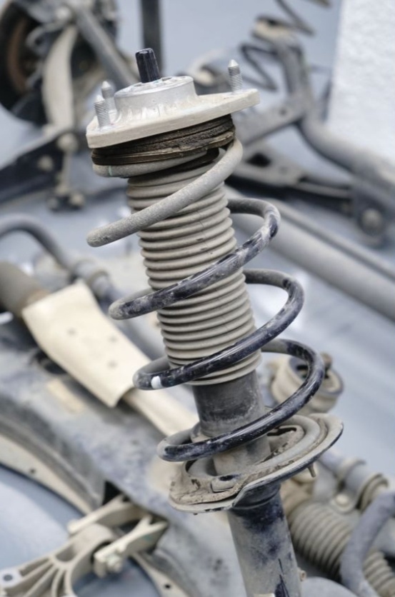

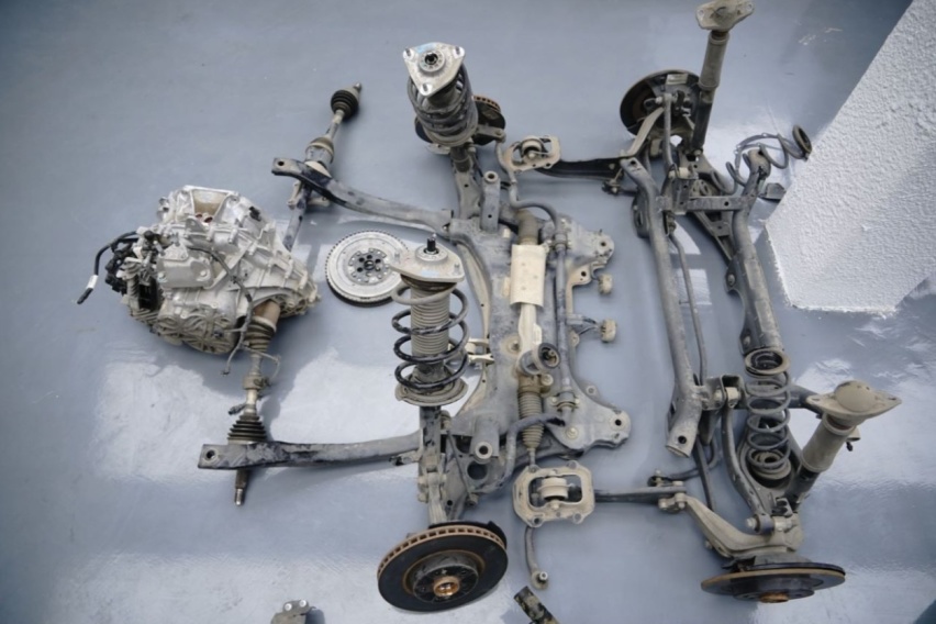

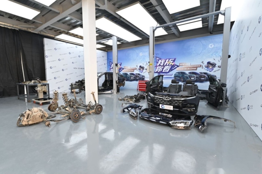

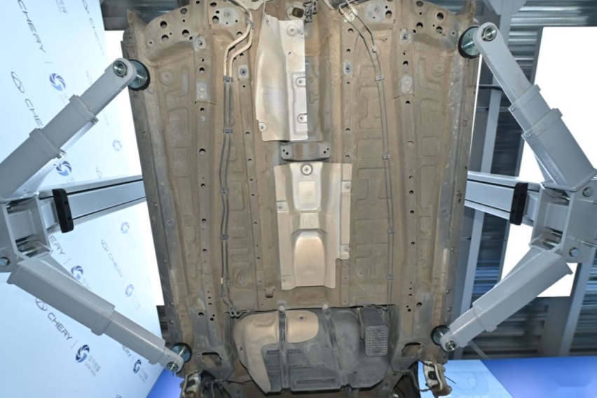

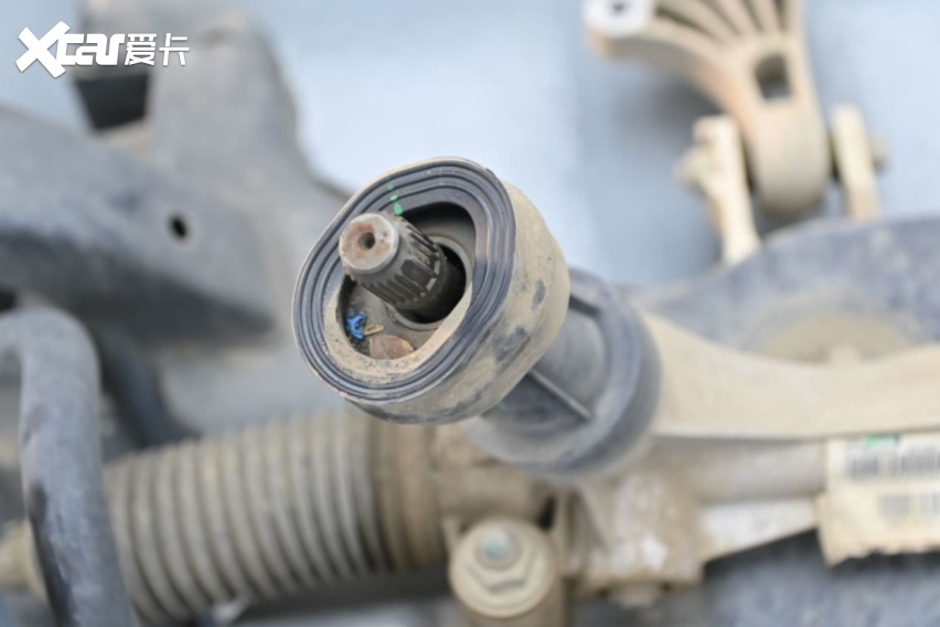

底盘拆解的过程中,我们最先感受到的就是避震器的状态。
众所周知,横置发动机平台再加上麦弗逊结构的前悬,由于支撑力不足的问题,在长期使用的过程中有出问题的风险。
比如避震器总成,容易出现平面轴承破裂、阻尼器渗油的问题。但是,在拆解瑞虎8底盘的时候,车辆的平面轴承完好无损,而且阻尼器完全没有漏油的迹象,甚至连外部防尘套这样的易损部件都保持完好。
另外,很多朋友在长时间用车过程中,也容易感受到底盘“嘎吱嘎吱”异响和经过减速带松散的情况。而这些情况,一般都是摆臂衬套老化破裂所导致的。
在这一环节,瑞虎8同样表现不错。其底盘的金属件没有生锈的问题,而且在摆臂橡胶衬套、转向拉杆胶套和球头等位置,虽然弹性和柔软性有所衰减,但是老化现象并不严重,仍然能保持底盘紧致舒适的性能。
总体来看,瑞虎8这款车无论是核心的动力系统,还是关乎操控与舒适的底盘部件,在经历了10万公里风吹雨打的重度用车环境后,都依旧完好。这样的品质,已经超过了我们对于自主车的预期。
