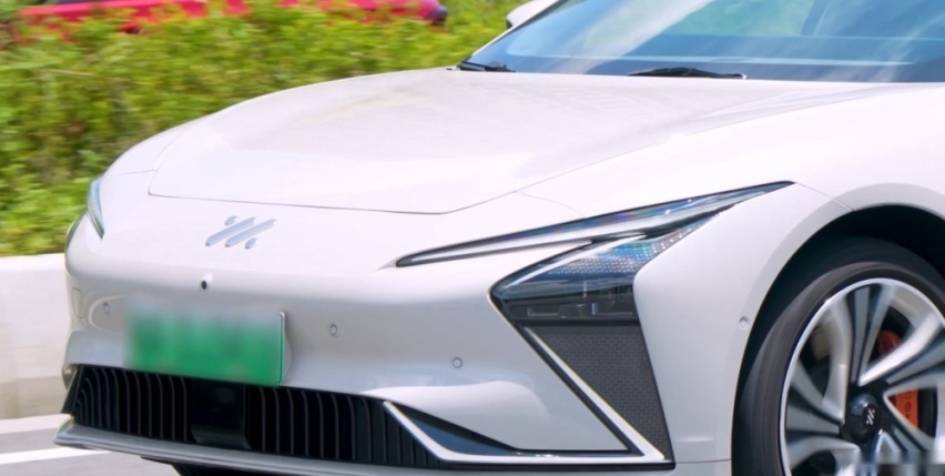

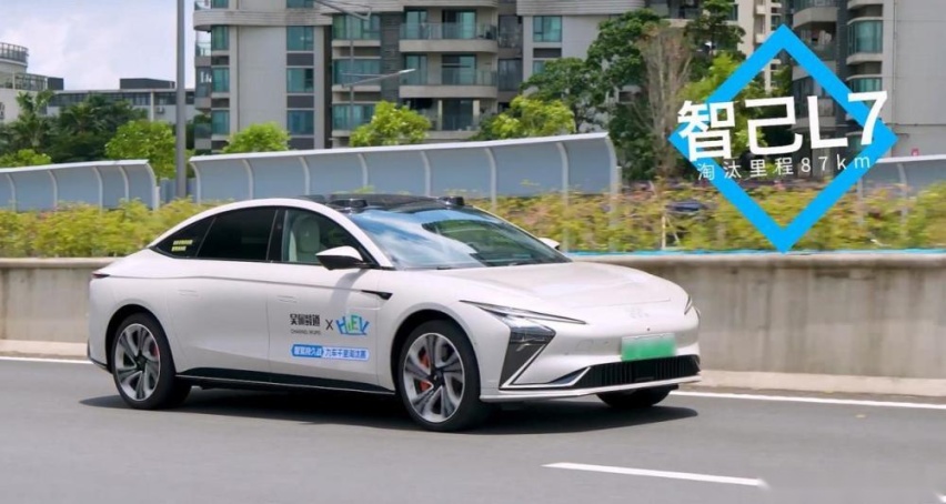

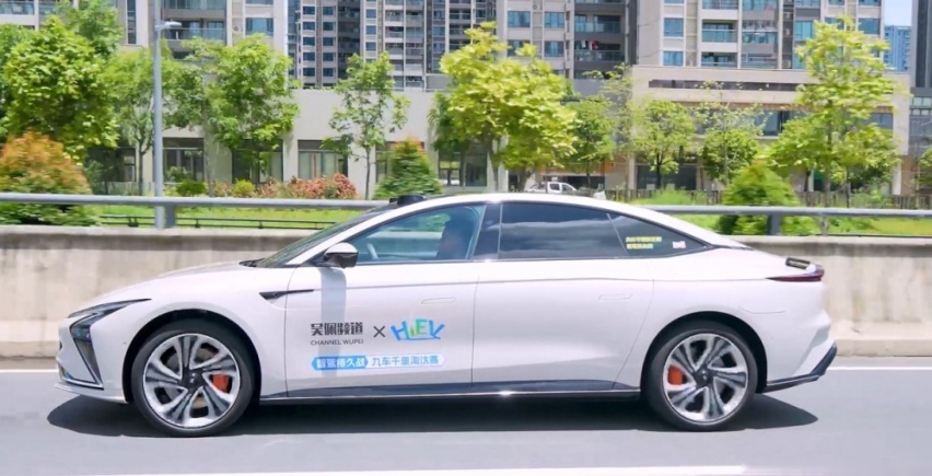

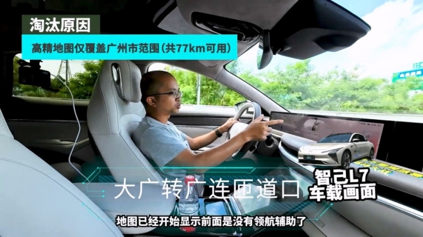

在这次智驾持久战·九车千里淘汰赛当中,我被分配到的是一台没有激光雷达的智己L7,大家千万不要被它的外观迷惑了,头顶那两个犄角并不是激光雷达。由于没有激光雷达,在离开了高精地图的覆盖范围之外,它便失去了领航辅助功能,因此在佛冈服务区就已经被迫提前退场了。
可我觉得,大家千万不要因为它退场的早就给智己L7的智驾系统很低评价。实际上在高精地图的覆盖范围内,它可以说是全场表现最好的车型之一,甚至没有之一,甚至在从开始到退场的全过程当中,没有出现一次智驾领航退出或者需要接管的情况。

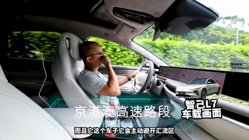

第二个整体风格偏向安全和保守一点。比如要准备进入另一条高速的时候,在离匝道口还有两公里多的时候,它就已经开始打转向灯,从最左侧车道开始往右变道,在距离1.3 1.4公里左右就已经主动变道到最右侧车道,然后就开始一路保持最右车道行驶,直到驶出这条高速。
第三是在匝道行驶过程中,别说是90度这种曲率比较小的弯道,就算是要转向270度的大曲率弯道,也完全没有问题,整个行驶和转向过程会非常流畅,中间没有什么突兀转向或者刹车。当然,如果是那种270度的大转弯,智己L7的车速还是会控制得相对比较保守一点,大约会在40km/h左右。
第四应对加塞车辆和变线超车的环境下,它的整个过程也是更偏向安全的。跟车距离不会很近,另外在缓行情况下遇到有其他车辆强行加塞的话,智己L7基本上也不会跟加塞车辆进行博弈,而是多数是主动让行。而变线超车则有些“薛定谔”,有时候明明从后视镜里看到两侧车道100米左右范围内都没有车,但智己L7却并不选择超车,而是继续跟着慢车行驶,有时候则会比较果断超车,风险偏好不太固定。

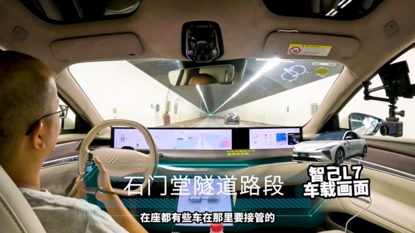

第五则是虽然没有激光雷达,但对车道线的识别很准确。很明显的一个例子是在进出华南快速石门堂山隧道的位置,由于车道线有较大的变换和交汇,另外进出隧道时光线变化巨大,受测的车辆在这里大多数出现了降级或是退出领航辅助的情况,而智己L7则能成功保持领航辅助。
总的来说,有没有高精地图覆盖对于智己L7的领航辅助功能影响巨大。在有覆盖的情况下,就算没有激光雷达,它的表现依然十分出色,但一旦离开了高精地图覆盖范围,就等于废了大半武功,确实有点可惜。
