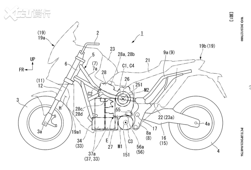

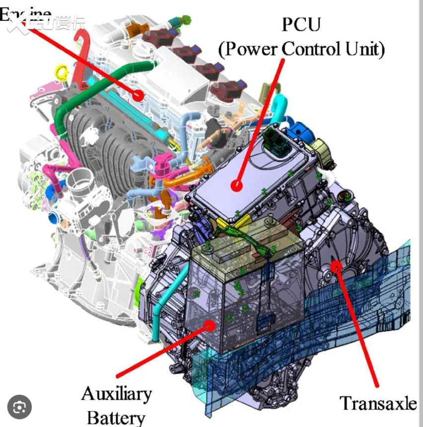

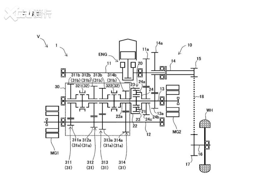

从专利来看,本田的混合动力平台是两个电机搭配一个内燃机,会有两种变速箱结构;其中一种类似NC750中采用的DCT双离合变速箱,但应该会更小一些,像行星齿轮组变速箱;另外一种是常规手动多速比变速箱。动力上本田通过周转齿轮组成行星齿轮组,将两台电机和内燃机连接,布局上和25年前的丰田普锐斯的变速箱类似,行星齿轮组意味着可以在发动机完全停止的状态下以纯电驱动或在ICE模式骑行。
从专利图来看主电机(MG1)连接到行星齿轮组的齿圈,第二电机(MG2)连接到中间的太阳轮,也能直接连到减速器驱动前链轮齿轮组,因此当后轮转动时候它就一直在转动,既可以充当发电机来补电,也能充当电机来驱动车轮。
从这个方面来说相当于本田搭建了一个无级变速器,内燃机可以保持它自身最有效的速度,通过主电机的速度来改变变速器的输出速度,在混动模式下主电机当做发电机,第二电机和内燃机可以一并做后轮驱动。

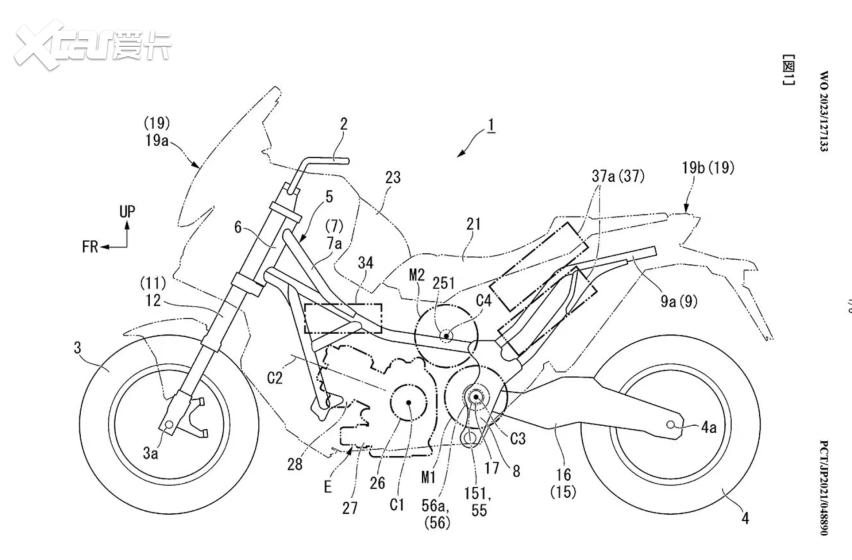

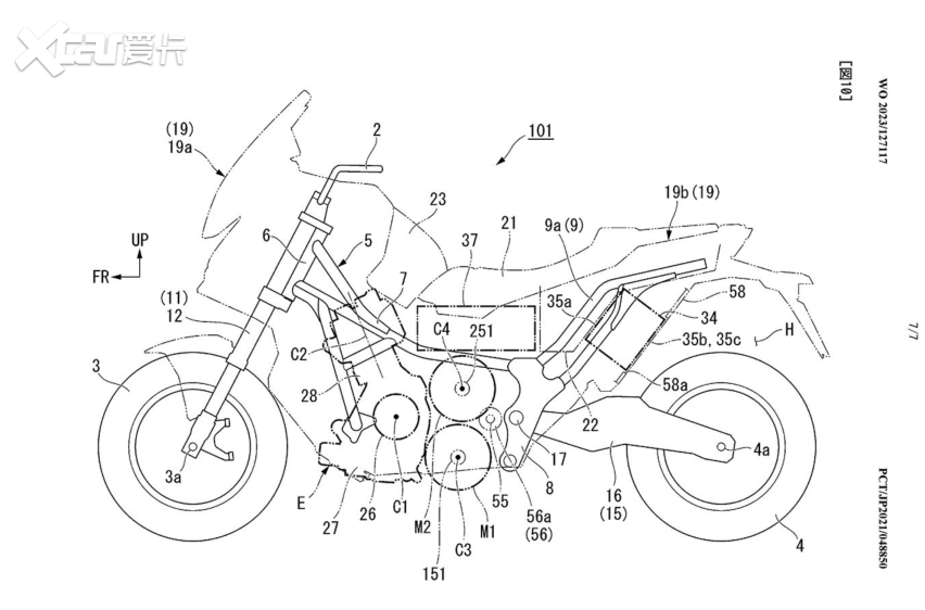

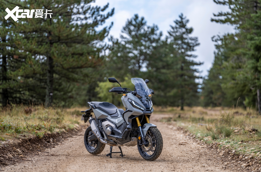

从另一张专利图来看,这套系统搭载的车型很像本田X-ADV750;而且还有电池排列方式。考虑到这种系统的复杂性,未来可能会在旅行摩托车率先使用。
