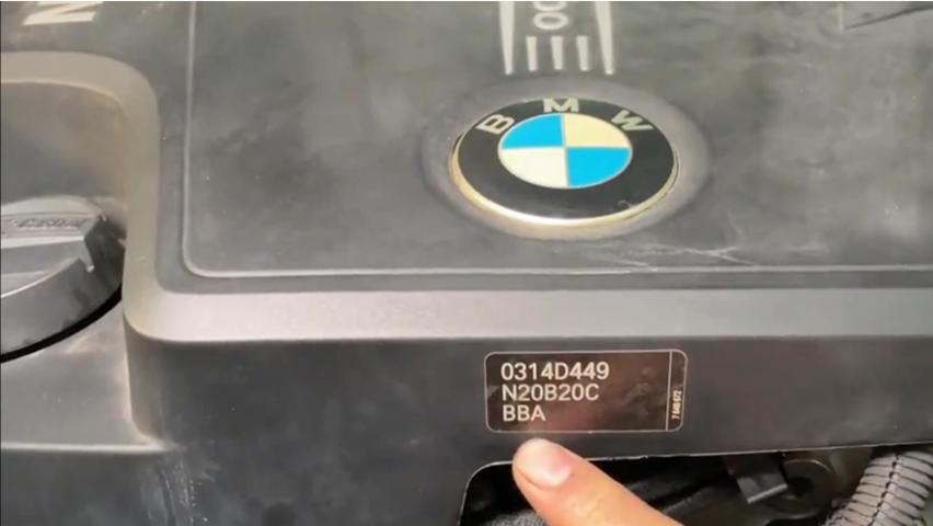

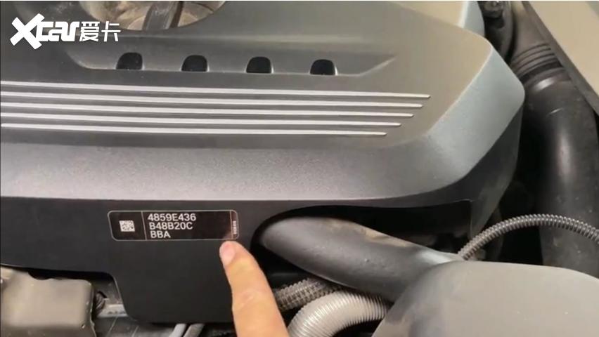

宝马烧机油的原因以及2-20万公里的通病,一次性分析给大家,希望对大家有帮助,这样任何师傅都忽悠不了你。

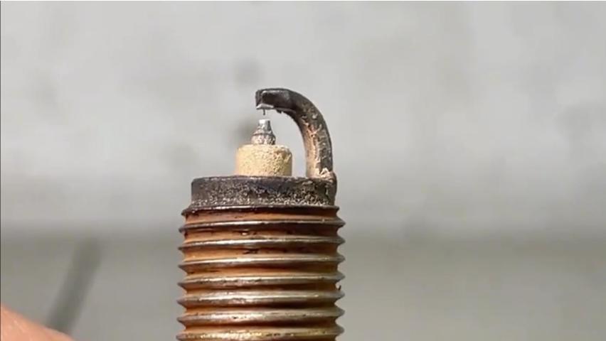

第一个问题,火花塞在4S店建议是每2万公里更换一套,建议不管是N系列还是B系列的发动机,每2万公里更换一次,可以有效的避免发动机运行的爆震现象。因为长时间使用火塞就容易间隙过大,而且会产生积碳,造成油耗高,点火性能明显下降。

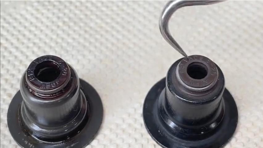

第四个问题,也是最后一个问题,烧机油的问题,你的车辆出现了烧机油现象,或者经常提示要加一升机油,千万不要着急去做大修,因为车辆可能只是气门油封出现了老化导致的烧机油,只需要做一个免拆缸盖,更换气门油封就可以解决这个问题。
