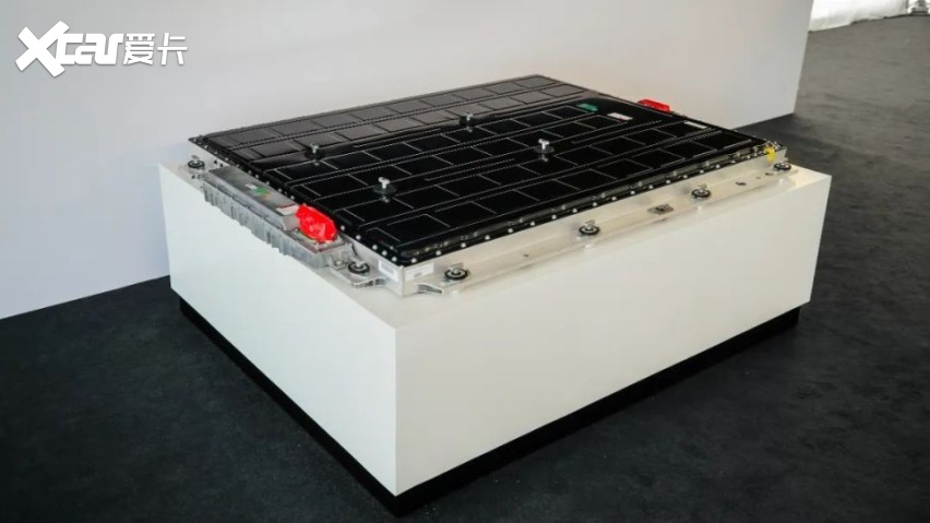

首先来看技术。捷能公司总经理朱军将飞凡换电电池的优势总结为安全、寿命、换电标准化和空间四个方面。

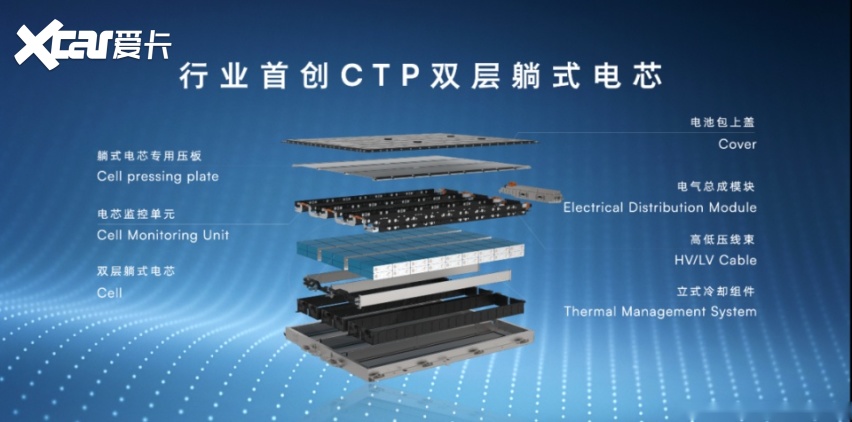

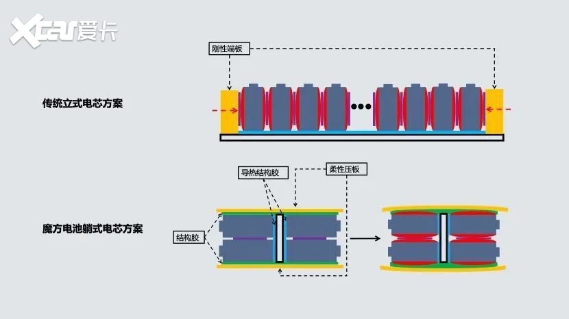

上汽魔方电池采用宁德时代电芯,为了实现电池整包尽可能薄的需求,上汽采用了CTP双层躺式电芯布局,实现了电池包超级安全、寿命更长,以及更方便灵活换电的优势。

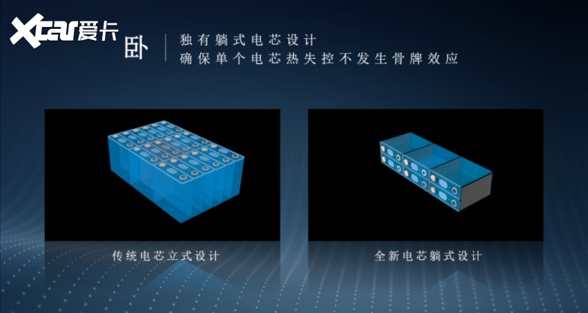

躺式电芯的一大特征是电芯之间的接触面积大大减小,相较于立式,躺式电芯之间接触面积减小70%。因此,即便有电芯发生热失控,也不会多米诺式传导给其它电芯,在双层躺式电芯设计的电池包中,一块电芯热失控,只会影响与之相邻的另一块电芯,而不会传导至其余电芯。
除了采用躺式电芯,电芯之间还采用航天级气凝胶隔热材料,进一步确保单个电芯的热失控不会影响周边电芯。
此外,电池包并联3条液冷板,冷却液流量至多可达10L/min,最多4分钟可实现降温1°C,当电池温度超25°C时即自动降温。精确设计的泄压通道可确保热气及时疏散,最大程度降低热失控风险。而7*24小时的实时监控,可提前监测热失控,防患于未然。

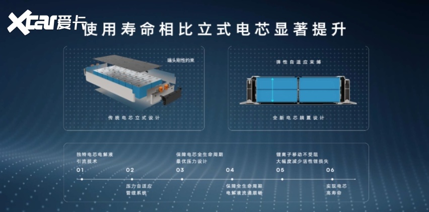

此外,魔方电池电芯采用NCM523电化学体系,包括低锂耗阳极技术,仿生自修复电解液技术及正极钝化膜技术的应用,可减少电芯材料损耗,从而延长电池循环寿命。而上汽联合陶氏化学共同研发的结构胶材料可自适应电芯膨胀,兼顾弹性、牢固度、防热和抗老化性能。同时,躺式电芯的布局也为其膨胀提供了一定的空间。上汽魔方电池的使用寿命可达到12年,100万公里。
得益于多方面的优化设计,上汽魔方电池获得美国UL2580认证,从单体电芯热失控到电池包起火要求60分钟以上。

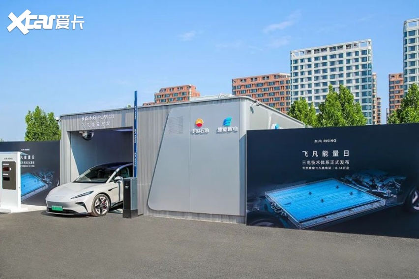

首先,飞凡换电站是目前业内唯一能做到换电不断电的。在车上等待换电完成的时间里,用户仍可以使用部分功能,尤其在高温的夏天,车内不断电可保持空调通风,大大提高换电的舒适度。此前,蔚来曾表示将推出换电不断电功能,不过还需等到今年四季度才能上线。
而且,飞凡换电站换电时间仅需两分半钟,根据新一代换电站至多40块电池的储备量,一座换电站单日服务能力达到560次,且可兼容轴距2690mm-3300mm车型,可适应B/C端不同规格车型。
而在换电模式上,飞凡换电站采用的是Drive Thru贯穿式换电,用户可以正常前向驶入换电站,换电完成后向前驶出即可,不需要进行倒车等操作,新手司机友好。

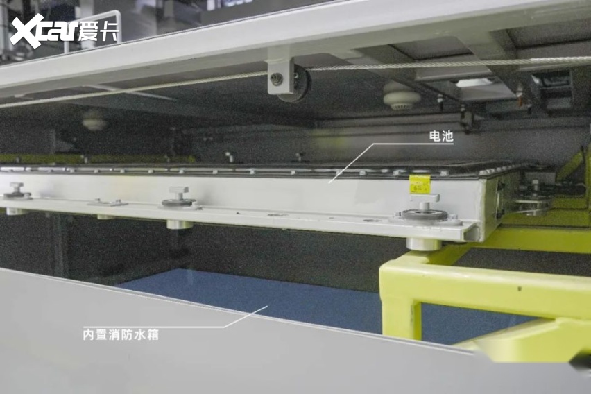

为了保障换电站的安全,飞凡换电站还采取自动消防移舱+内置水箱+气体灭火剂的配置。电池舱内潜在风险电池会自动移至内置的消防水箱,风险发生时,还可自动或手动喷洒气体灭火剂,以抑制电气火灾。
同时,换电站全区域分等级部署了复合型探测器,能实时对温度、烟雾、一氧化碳等气体监测。出现安全隐患时,第一时间发出预警。
而对电池本身,云端打通车端与站端数据,不仅车端,站端也实现7X24小时对电池组监控,全天候对电池实时高效监控和养护。
此外,换电站电池舱内拥有液冷恒温系统,可根据季节和湿度适当调整,让电池一直处于最佳“温度“状态。
