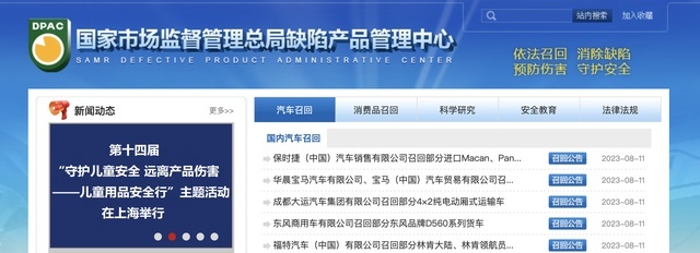

8月11日,国家市场监督管理总局发布通告,多品牌旗下车型因安全隐患将被召回。其中包括保时捷、宝马、福特、大运和东风汽车。

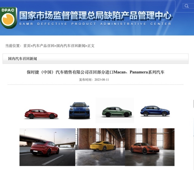

保时捷(中国)汽车销售有限公司(下称“保时捷”)根据相关条例的要求,计划召回生产日期在2014年4月29日至2022年9月12日期间的部分Macan、Panamera系列的汽车,共计51辆。
召回原因是车辆后排左右两侧座椅安全带固定支座的紧固螺钉没有按照规定拧紧。发生事故时,支座可能松动,影响安全带的约束效果,导致乘客受伤风险增加。这一安全隐患带来的后果不容小视,尤其在车辆高速行驶的情况下,合格的安全带就是乘员的生命带。安全带及相关装置必须严格遵循规定生产和进行质量检查,任何价位的车型都必须重视基本安全设备的质量问题。
对此,保时捷给出的解决方案是为召回范围内的车辆免费更换后排左右两侧座椅安全带固定支座的紧固螺钉,并按规定力矩拧紧。

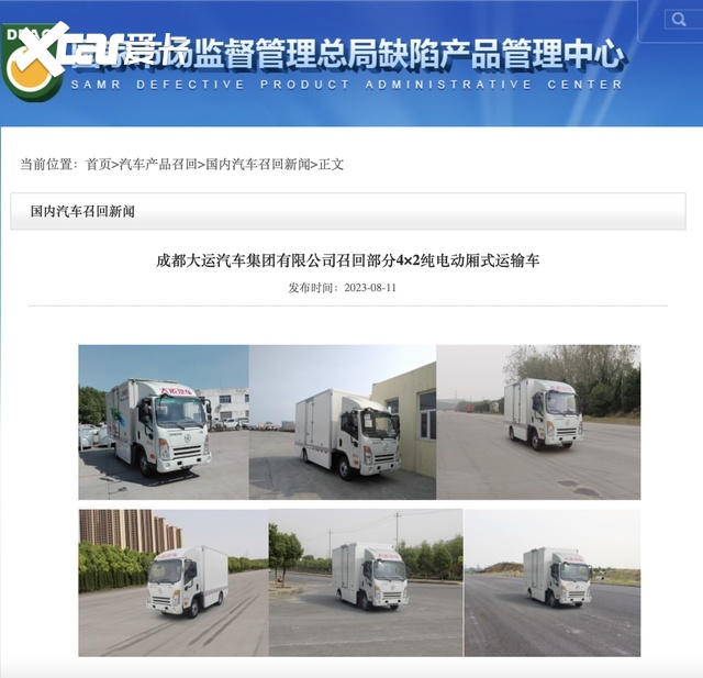

成都大运汽车集团有限公司(下称“大运”)召回71辆自2017年9月4日至2018年12月19日生产的部分4×2纯电动厢式运输车。召回原因是涉及车辆所搭载的电动真空泵因装配过程中的磕碰,真空泵内腔可能渗水生锈,真空度降低,助力功能衰减,影响制动性能,存在安全隐患。具体表现为问题发生初期一般呈偶发性功能异常,踏板变重,踩踏费力。
对此,大运为受影响的车友提供了应急处置措施和维修方案,例如轻车慢行、行车前检查,并尽早到就近服务站对电动真空泵进行维保更换。

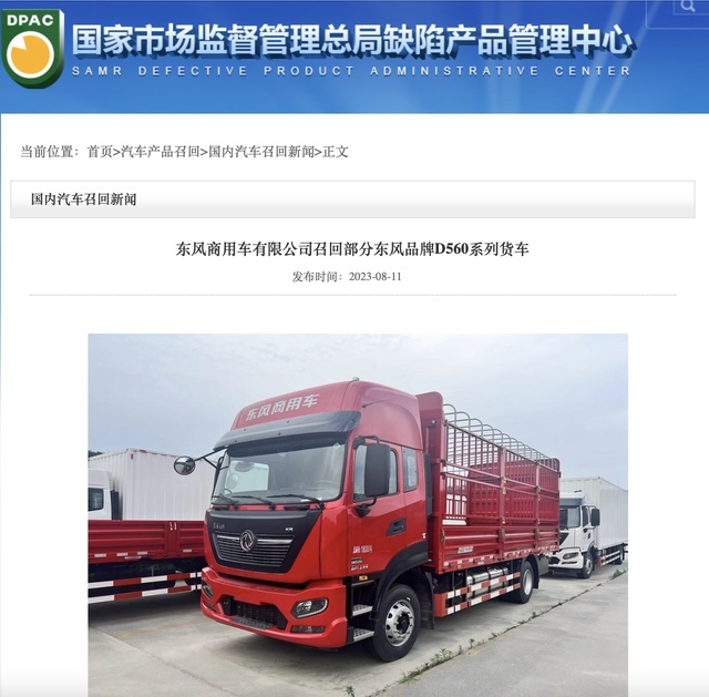

东风商用车有限公司(下称“东风”)召回共139辆货车,涉及2021年2月6日至2021年5月11日和2021年4月6日至2021年4月30日生产的东风品牌D560系列货车。前者的召回原因是车辆后防护下缘离地高度过高,被后车追尾时,不能有效阻止后车钻入车辆底部;后者的召回原因是车辆顶蓬杆间距过大,极端情况下,存在安全隐患。对此,东风将对涉及车辆进行相对应的补救维保措施。
