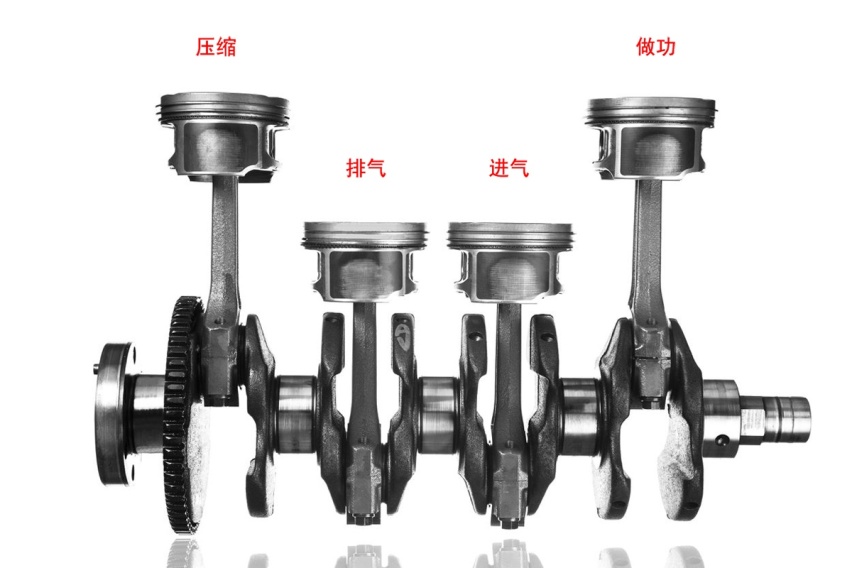

而发动机工作时连杆和活塞就是这样工作的。试想一下,活塞上行时曲轴推动连杆,连杆推动活塞,一起加速向上运动。到达上止点时曲轴猛地拉住连杆,连杆再拉住活塞,瞬间静止。下一秒曲轴拉着连杆开始下行,连杆也拉着活塞开始下行,如此往复。发动机每转一圈,这个动作要发生两次。
由于活塞和连杆都是有一定重量的,有重量就有惯性,再加上发动机工作时连杆活塞运行速度都很快,所以在换向时连杆活塞以及它们的连接部位都要承受很大的冲击力。在压缩冲程和做功冲程情况会好一点,因为压缩冲程混合气对活塞有阻力,可以帮助活塞更平稳地停止。做功冲程燃烧的高压气体又推动活塞向下运动,帮助其完成加速,所以可以降低活塞与连杆受到的冲击力。但是在进气冲程和排气冲程就不行了,活塞和连杆换向时产生的冲击都只能靠自身吸收。

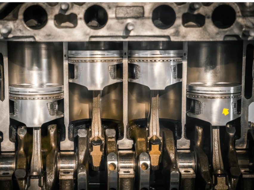

比如同样是4000转,原地轰油门时发动机只需要克服自身阻力就行,这需要的动力很少,所以气缸里进入的混合气并不多,对活塞、连杆的缓冲能力就更弱,此时活塞和连杆要承受巨大的冲击。活塞在冲击力作用下可能出现震动,对气缸壁造成冲击。而连杆则有可能在剧烈的冲击下断裂,捣穿缸体。
网上就有过这类案例,一辆越野车在用双怠速法测尾气时连杆断裂,发动机都被捣烂了。这很可能和空挡轰油门有关,因为双怠速法测尾气时就是需要空挡轰油门,而那辆车看起来明显很老了,发动机内部可能已经有一些磨损或者松旷,这才导致在空挡高转速下发生严重损坏。
而行驶中情况就不同了,此时发动机需要驱动车辆,油门要踩得更重,气缸里会有大量工作物质进行循环。压缩冲程混合气对活塞的阻力更大,做功时大量燃气膨胀给活塞更大的推力。就连排气冲程由于废气量大导致排气压力升高,同样也可以对活塞产足够多的减速效果。进气冲程节气门开度大,进气阻力更小,理论上也可以减小活塞加速时受到的冲击力。这一切都可以抵消掉一部分活塞与连杆由于转速升高而增加的冲击力,从而让发动机更加安全平稳地工作。
