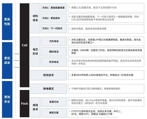

材料从根本上决定着电池性能。通过改进材料提高电池性能、优化电池老化机制、应用新型材料、改变电芯结构是电芯研发的主要方向。例如,材料体系方面,采用新型材料体系(高镍正极、硅基负极、锂金属负极、固态电解质等),提高单体能量密度;或者研制出磷酸锰铁锂,探索钠离子电池的商业化应用,降低成本;或者加快固态电池的研发进程,使电池性能更高,更耐久。电芯形状方面,方形电池,尤其是LFP短刀兼顾性能、集成与制造,成为主流企业的优选方案之一;大圆柱电池也是热门方向,特斯拉和宝马均已提出具体的实施规划。快充技术方面,多家主机厂开始导入800V高电压平台,并联合电池企业推出2C~4C快充方案。
动力电池的技术趋势 来源:《纤毫毕现,追根溯源–探索电池高效生产 打造高品质电池的奥秘》白皮书

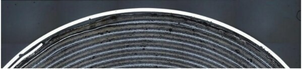

光学显微镜利用光学原理对物体进行放大,最早成型于 17 世纪。光学显微镜的分辨率与可见光的波长(390~780nm)有关,其最大放大倍数可达 1000 多倍,实现微米级别分辨率,在生命科学、材料科学等领域被广泛应用。
在动力电池研发中,光学显微镜可用来观察电极结构,检测电极缺陷并分析电池失效原理、观察锂枝晶的生长行为等,进而为材料、工艺的改进提供依据。
光学显微镜电极截面失效分析 来源:《纤毫毕现,追根溯源 – 探索电池高效生产 打造高品质电池的奥秘》白皮书

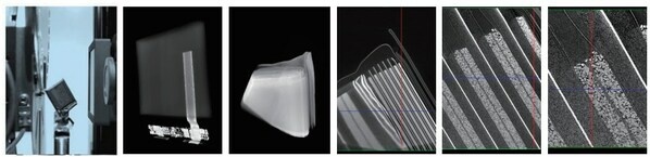

在不对电池进行拆解的情况下,通过 X 射线显微镜可以对电池内部特定区域进行高分辨率成像,实现样品的 3D 无损成像,分辨电极颗粒与孔隙、隔膜与空气等,可以大大简化流程,节省时间。
高分辨率显微 CT 可以实现电池内部结构的三维可视化,解决因拆卸等原因造成的内部结构二次损伤等难题,清晰地展示出电池内部的真实情况。在此,X 射线显微镜技术得到应用。
电池内部高分辨率成像(扫描完整样品 - 选择感兴趣区域 - 放大并进行高分辨率成像)来源:蔡司(使用蔡司 Xradia Versa 系列 X 射线显微镜测试)
当前,CT 成像的精度进入亚微米阶段,可以对电池材料及孔隙进行分析检测。

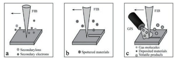

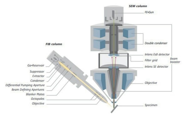

目前,X 射线显微镜可达到最高 50nm 级别的分辨率,当需要研究更高分辨率的细节时,则需要用到新一代聚焦离子束(FIB)技术。FIB 利用高强度聚焦离子束(通常为镓离子)对材料进行纳米加工,配合扫描电镜(SEM),可同时实现对样品的加工和观察。
目前,蔡司和赛默飞都推出了聚焦离子束显微镜。
FIB-SEM示意图,与聚焦离子束的三种工作模式 a.成像;b.加工;c.沉积 来源:蔡司,NE时代整理
蔡司双束电镜 Crossbeam 系列结合了高分辨率场发射扫描电镜 (FESEM) 的出色成像和分析性能和 FIB 的优异加工能力,无论是用于多用户实验平台还是科研或工业实验室,利用 Crossbeam 系列模块化的平台设计理念,都可基于自身需求随时升级仪器系统(例如使用Laser+FIB 进行大规模材料加工)。在加工、成像或是实现三维重构分析时,Crossbeam 系列将大大提升 FIB 的应用效率。
当需要分析各种成分的分布,需要模拟仿真,需要看到内部结构时,FIB 可以依托低电压成像,能扫描更多 3D 细节,可以做多种测试,令研发工作成效更高。

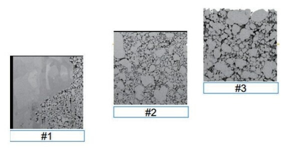

无论是光学显微镜,电子显微镜,还是 X 射线显微镜和工业 CT,不同的测试手段各具优势,适用于不同的场景。但一种检测手段常常无法完全表征材料属性。所以,行业将不同的测试设备协同应用,实现多手段的关联,则可以在测试中得到多维度的信息,使结果更为直观。
早期,多手段关联的出发点,是以不同分辨率来观察被测对象的需求。例如,CT和X 射线显微镜可以无损探测,但分辨率相对较低,因此,初看材料时,就可以利用二者先观看形貌特征。扫描电镜具有更高分辨率,例如蔡司以扫描电镜为基础,推出 FIB-SEM 产品,可以实现高分辨率(3nm)的 3D 成像。如此,利用 CT→X 射线显微镜→ FIB-SEM,选定区域并逐级放大,就可以得到更为全面和精确的信息,同时可以实现快速定位,使检测更为高效。
正极材料的多尺度关联分析 来源:蔡司(使用蔡司 Xradia Versa、Ultra、FIB-SEM 系列产品多尺度关联测试)

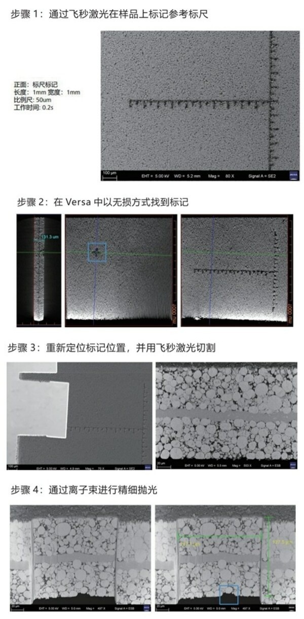

材料测试通常伴随制样过程,由于 FIB-SEM 需要对同一个样品进行多次制样测试来构建 3D 图像,采用常规制样方法需要消耗很长时间。为解决这个问题,蔡司提出了一组非常巧妙的联合方案。
首先,可以用 Versa 大视野范围、无损情况下得到 3D 成像,发现可疑位置。
然后,为了对可疑位置进行更深入的分析,需要剖切到指定位置。使用 Fs-laser 飞秒激光可以实现样品高速率切割(107μm3/sec),进行快速粗制样,迅速完成样品深处的分析,同时不影响 FIB-SEM的高性能和高分辨率。
最后,再用 FIB 精细抛光,并拍照分析。
通过 Versa、FIB-SEM 和 Fs-laser 的联合应用,实现对检测对象的快速定位和制样,使检测更为简单快捷,帮助研发人员提高工作效率。
Versa + FIB-SEM + Fs-laser 关联测试 来源:蔡司
