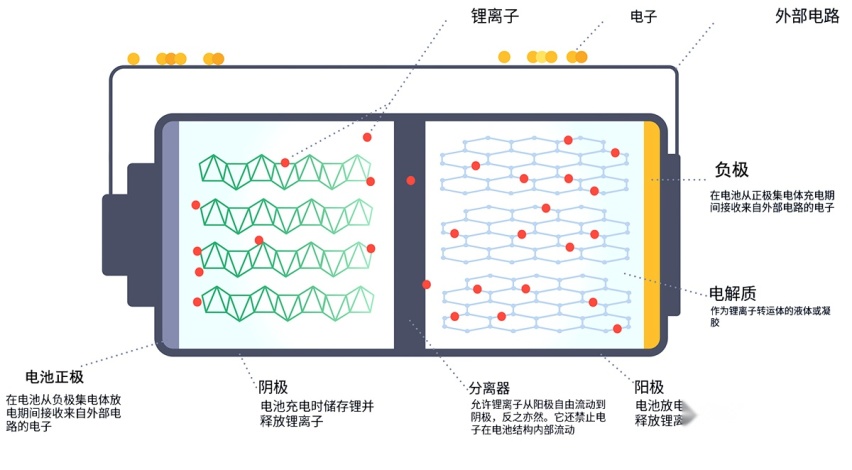

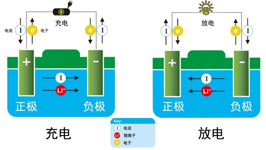

锂电池充电时正极会有带正电的锂离子释放,在电源正极同性相斥的作用下锂离子会通过电解液来到负极,嵌入负极材料间。而锂离子释放的同时会释放出带负电的电子,电子在外部电源正极的吸引下从外部电路跑到负极与锂离子结合。而放电时锂离子从负极释放,通过电解液来到正极。其释放的电子则通过外部电路做功后来到正极,与锂离子结合。这就是锂电池充放电的原理。
由此可见锂电池就是靠这些锂离子和电子在正负极之间的来回移动工作的,如果电池中有足够数量的自由锂离子,且正负极材料能保持稳定并且给锂离子的结合提供足够的空间,那么电池的寿命就不会有影响。
在用标准电压充电时,锂离子从正极释放的速度适中,它们可以有序地进入负极并找到合适的位置“安身”,在放电的时候也能顺利地从负极释放并进入正极。这样锂电池的寿命就会比较长久。

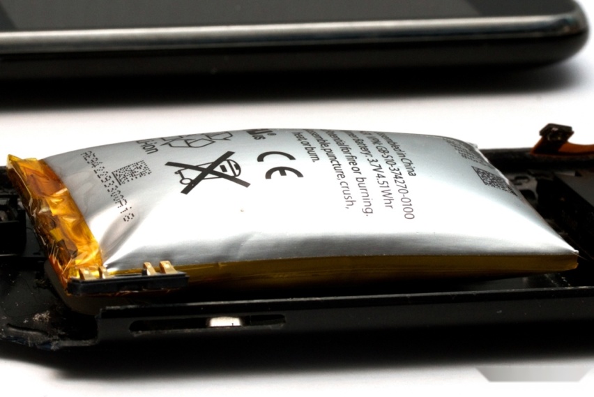

而且大电流充电时电解液会产生大量气体,会导致电池鼓包。同时还会产生大量热量,如果热量来不及散发的话就会导致电池温度升高,使正负极材料失去稳定性,这样可容纳锂离子的空间进一步减少,电池的寿命也会严重受损。

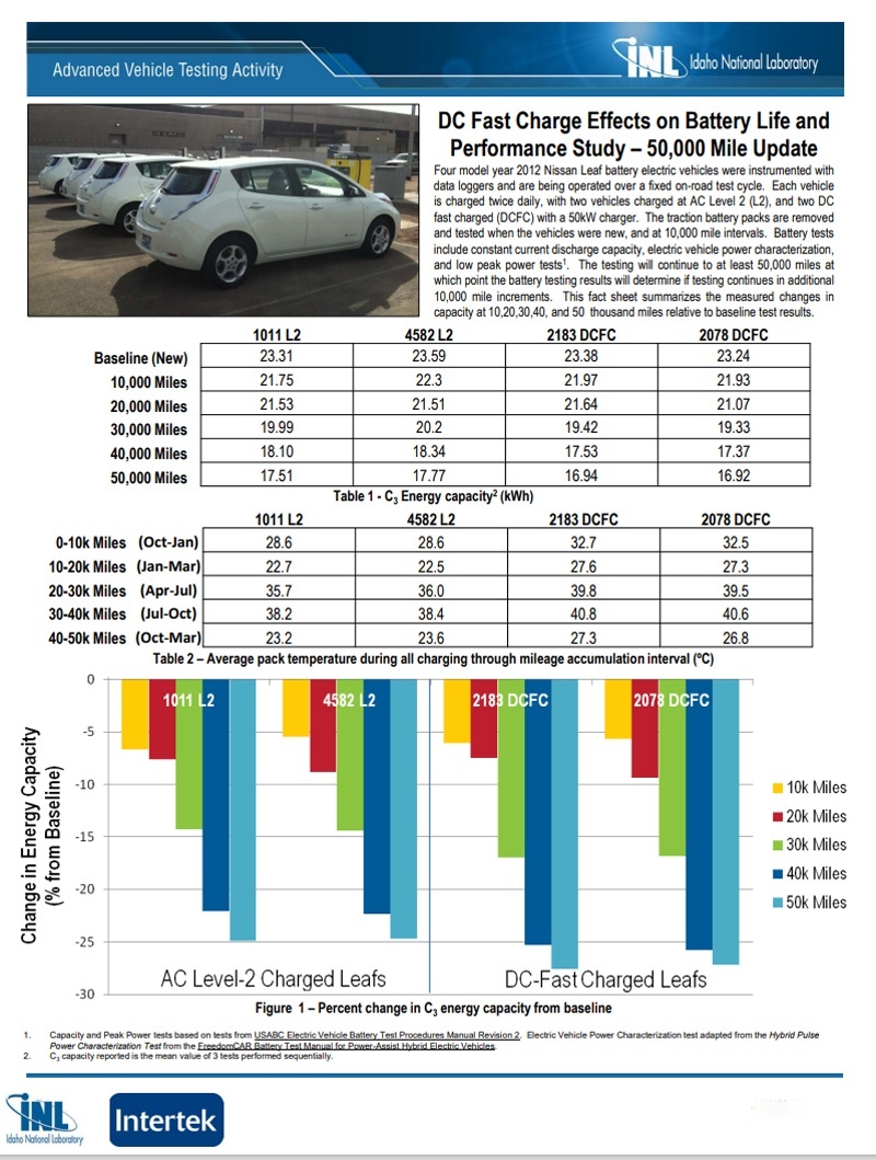

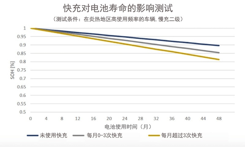

现实中也有人做过这样的测试,比如上图是国外某机构的研究结果,从图中可以看出来从未使用过快充的车辆在4年后电池能保持90%的容量,而频繁使用快充的电池剩余容量为82%,快慢充结合的车辆电池容量剩余85%。以此来看影响是有,但并不是特别大。
另外还找到一份资料,美国爱达荷州国家实验室的工作人员曾经做过这样的测试,他们将4辆2012年的日产聆风电动汽车分为两组,其中一组只用慢充,而另一组只用快充。在行驶了8万公里后对两组样本的电池包进行测试,结果显示慢充的车辆电池容量损耗为23%,快充车辆电池容量损耗为27%。而这款车续航里程只有120公里,理论上续航损耗相差只有不到5公里。况且这还是10年前的技术水平。
