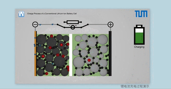

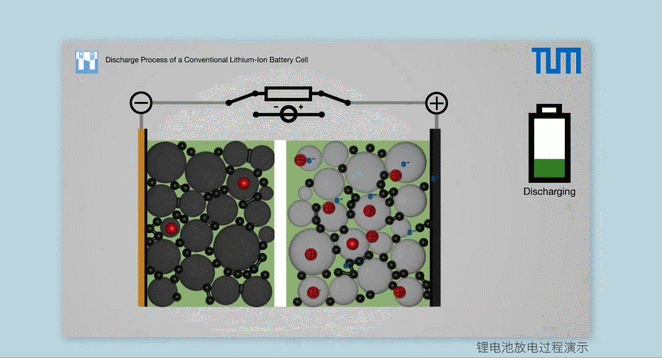

下面先来看一看锂电池充电和放电的概念,挺有意思。

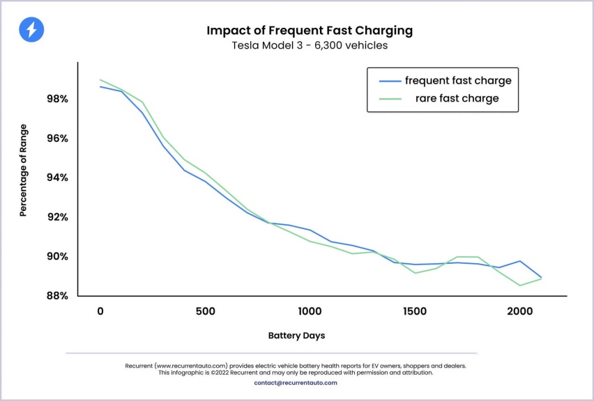

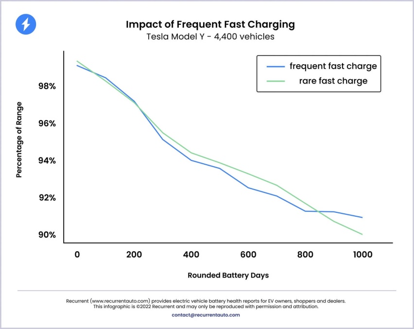

结果表明使用快充并没有更多的对动力电池造成损伤,这个结果似乎很难接受,于是就有机构对车辆进行了数据统计;比如Recurring Automatic这家美国研究机构就对上万辆特斯拉汽车进行了跟踪和记录,最终验证的结果也是用快充和慢充对电池使用寿命的影响是相当的。

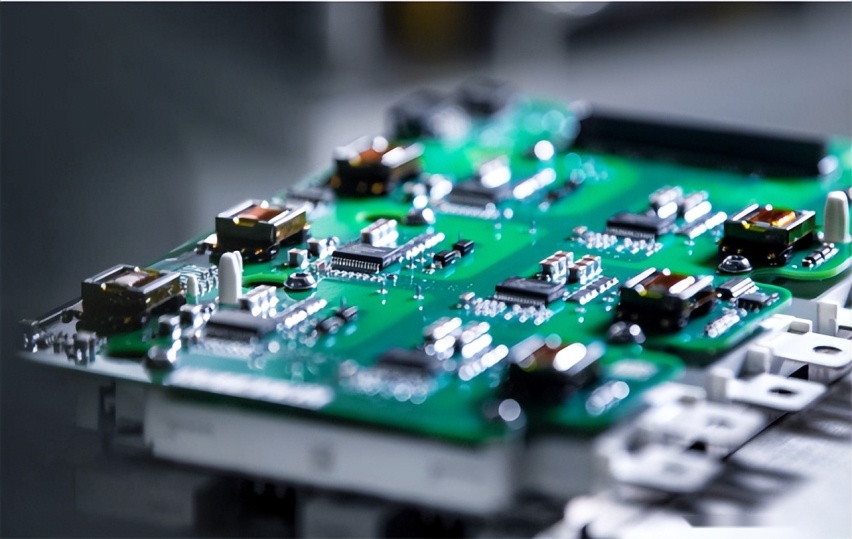

  • 普通400V充电平台是应用最多的标准,这种充电平台需要的是“硅基半导体”
  • 超充800V充电平台是即将普及的标准,这种充电平台需要的是“碳化硅半导体”
不要小看这几个字的差异,碳化硅半导体的制造成本要高于硅基半导体,可是超充平台又不得使用高标准的碳化硅半导体;如果全部应用高标准半导体,车辆的制造成本至少要提高10%。
