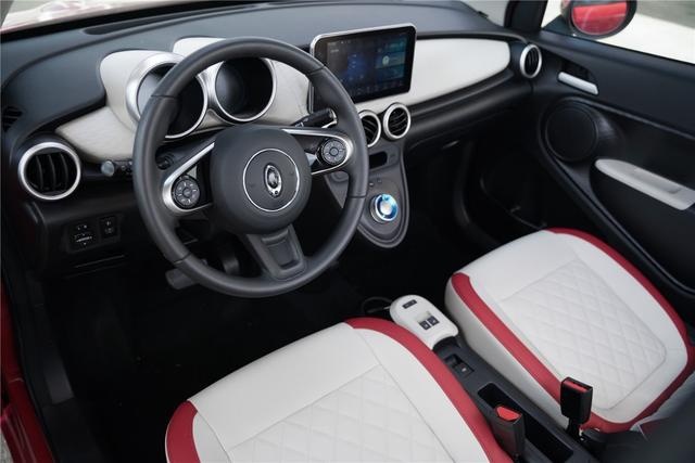

除了集成倒车影像,中控屏还有许多有意思的功能,比如说帮我这段行程驾驶习惯打个分。
这台电动车不到8万,历经暴晒、台风、高架、郊区之后…
语音识别、在线音乐、高德地图导航,这些中国车企擅长的功能,一个都不能落下。
