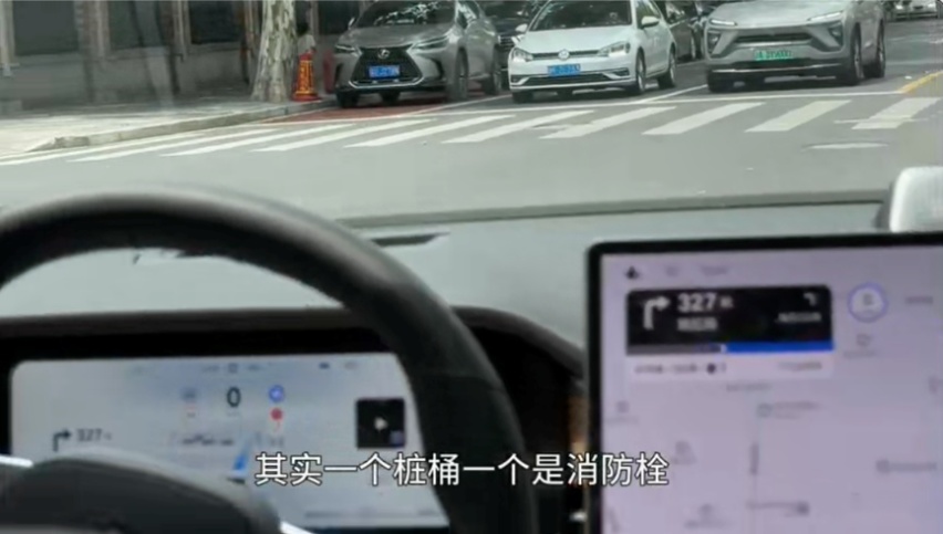

四、对物体的识别水平较高
▲图片来源:车聚网
在十字路口,能分辨出斜对面人行道上有两个红色桩桶;虽然仔细观察后发现一个是雪糕桶,一个是消防栓,但已经很不错了。
工作人员介绍:华为ADS 2.0虽然以激光雷达见长,但对视觉的深入研究也没落下,这套系统就相当于人的眼睛,基本能达到你能看到的,它全能看到,而且视角更宽广、不受疲劳和情绪干扰。就是说,特斯拉走的纯视觉路线,华为也在走,只是还多了毫米波雷达和激光雷达作为有力加持。

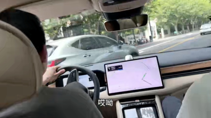

在黄金城道准备右转时,我们是红灯;姚虹路上是绿灯,车辆多而快,而且只有一条车道。系统带着我们从30多公里时速,减速至10km/h左右开始右转,并没有停下来。车聚君有点担心,嘴上还说着:要是自己开会有些担心――意思是,最好停下来让一下左侧来车。
话音未落,一辆银色SUV直冲冲的开过来,丝毫没减速。这时问界M5已经右转了一半,前面只有一条车道;所以如果我们不减速,大概率会相撞。紧急关头,车聚君一脚刹停,直行车擦身而过――最近距离可能不超过10公分。
大家惊呼,之后是心有余悸。
▲图片来源:车聚网
看来说明会上说的“无保护转弯”、“风险自动避让”、“接管率业界最低”……并不完全符合现实啊?
简评:是不是只有一颗前向雷达的缘故,导致对侧向识别不足?我们在开阿维塔11时在上海市区行驶了300km未发生过这种险情,它有三颗激光雷达,包括两颗侧向激光雷达。问界M5明知自己硬件不过硬,为何还在算法上这么激进?

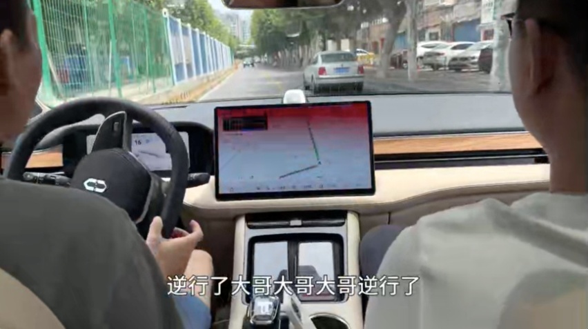

红松东路左转到姚虹路时,因为姚虹路正在施工,只有一半路面可以行驶,因此原来的两条北向车道,临时变成了一南一北,当然中间的黄线还是清晰可见的,但问界M5直接冲向了左边的逆行车道。
幸亏一直在保持接管,于是快速向右打方向驶入了正常车道,一身冷汗。我们猜测,系统大概率还是按之前的高精地图来行驶,而地图更新缓慢,没有跟上现实路况。这也反证了华为ADS的大方向是对的:摆脱高精地图。只是实际运用中,它宣传的GOD网络让“导航地图和现实世界匹配”并不能完全实现。
简评:当高精地图与视觉信息有冲突时,ADS 2.0选择了相信前者。这不太符合「无图领航」的大方向。而且从逻辑上,有多种途径可以避免这种错误发生:
▲图片来源:车聚网
▎高精地图应该知道,这个路段不是单行道;那么当摄像头和雷达都能探测到左侧有高耸的修路围墙时,就应该明白很可能逆行了。
▎正前方不远处,有一辆黑色轿车正迎面驶来,即使根据基本交规和日常判断,也能推测出己车很可能逆行了。
▎右前方恰巧刚驶过一辆白色大众轿车,当你不确定路况时,一个最保险的对策就是:跟随前车。但ADS 2.0没有。
