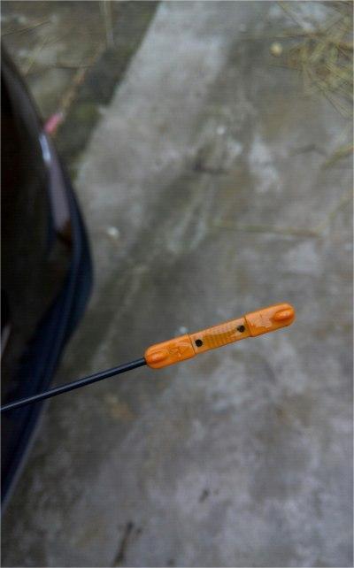

检查机油液面
抽出机油尺,先用干净的抹布将机油尺上残余机油擦干净,重新用机油尺测量油面高度,应在最大值和最小值之间,如过多,则应放掉多余机油。

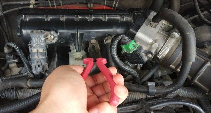

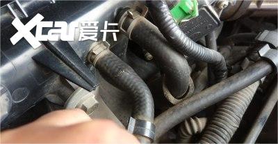

确认PCV阀正向通风阀是否堵塞或漏气
如空气滤清器内有机油出现,则应考虑PCV阀正向通风阀是否堵塞或漏气,使得曲轴箱强制通风不能正常进行。泄漏到曲轴箱的气体只能经过空气滤清器这一条通道流动,这样使得空气滤清器内被有油污的循环气体污染,如果机油窜到空气滤清器内,不但增加了机油的消耗量,而且污染了空气滤清器,如PCV阀正向通风阀堵塞或漏气,需更换PCV阀,同时要更换空气滤清器。

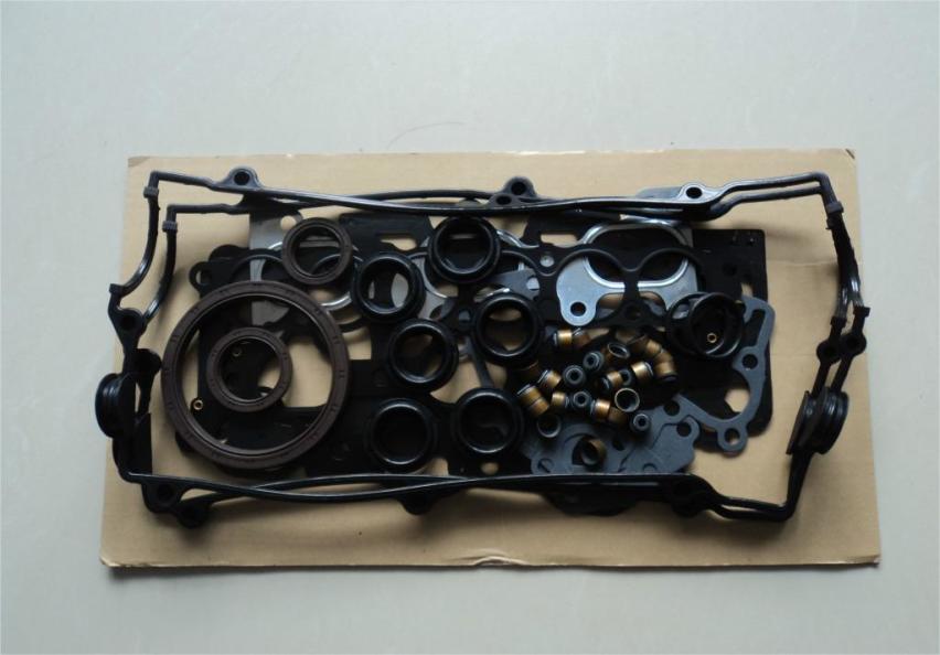

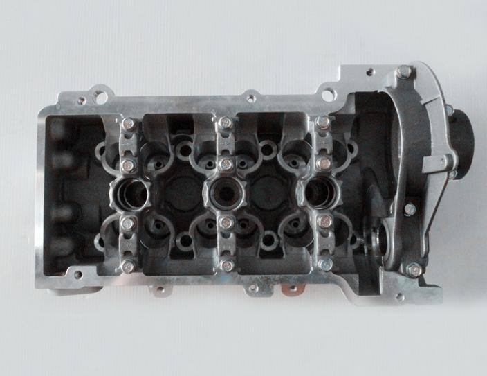

检查气门油封
拆气门室盖、摇臂、凸轮轴、气门弹簧检查气门油封是否损坏,如损坏,部分机油可能从气门渗入气缸参与燃烧,严重时会产生排气管冒蓝烟现象,此时应更换气门油封。

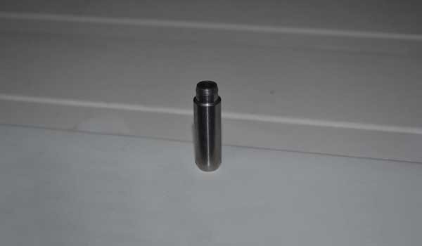

检查气门导管
检查气门导管磨损程度,要求进气门导管磨损不超过0.02mm,排气门导管磨损不超过0.04mm。如磨损严重,应更换气门导管。

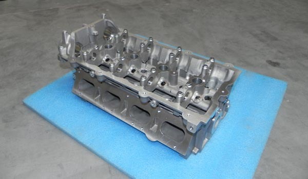

检查气缸盖是否有砂眼
拆下气缸盖检查缸盖是否有砂眼,特别是在气门座处,如有砂眼,应更换气缸盖。

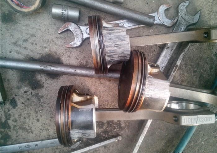

检查活塞环
放掉机油,拆卸发动机缸盖、油底壳、取出活塞连杆总成,清洁后检查各活塞环对口是否合理(第一道气环、机油环上刮片、第二道气环、机油环下刮片开口应依次序各相差90°间隔),各活塞环是否具有足够的弹性。
活塞环端隙测量:用活塞环扩张器拆下活塞环,清洁后置入缸孔顶面下约45mm处,然后用塞规对开口端隙进行检查,端隙要求如下,第一道气环0.2 ~0.4mm,第二道气环0.4~0.6mm,油环刮片端隙0.25 ~0.5mm。端隙大于规定值,应更换活塞环;端隙小于规定值时,可对环口一端挫修,挫修时应注意环口平整,不要有毛刺,防止损伤气缸。
活塞环侧隙测量:将活塞环槽清洁后装入活塞,首先旋转一周应活动自如,无明显松动或卡滞。然后用塞尺检测活塞环与环槽侧隙。侧隙要求如下,第一道气环0.04~0.08mm,第二道气环0.025 ~0.07mm,油环刮片侧隙0.03~0.08mm。
如不满足要求,更换活塞环或活塞。
检查活塞磨损
用千分尺在活塞裙部下端约11mm的位置沿活塞销垂直的方向处进行测量,对于奇瑞旗云轿车发动机,此位置活塞直径应为76.995±0.019mm。如不满足,更换活塞。
检查气缸磨损(配缸间隙)
在21℃时,用量缸表检查气缸的直径和径向跳动,要求配缸间隙0.04±0.009mm,最大径向跳动0.007mm。
如不满足,应晰磨或更换缸体。
