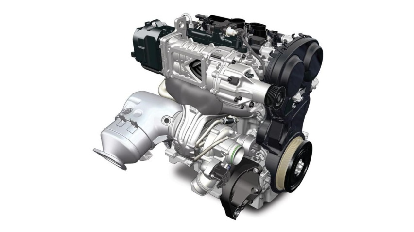

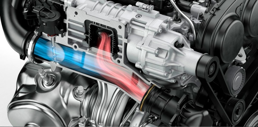

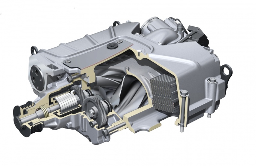

以现在行业技术看,沃尔沃2.0T(T6)仍处于领先水平,我们看过很多3.0T V6都是双涡轮增压,但是从没见过2.0T这么干。沃尔沃巧妙的将机械增压和废气涡轮增压器并联在一起,新鲜空气在低速时直接进入机械增压器,这样低转速时就没有涡轮迟滞。
机械增压虽然相应速度快,但是在高转速时会消耗发动机功率,所以增压效果会大打折扣。沃尔沃的办法是,高转速情况下断开机械增压的离合器,这样增压器就处于空转状态,这时候新鲜空气直接进入废气涡轮增压器,所以高转也就是后段加速依旧动力充沛。

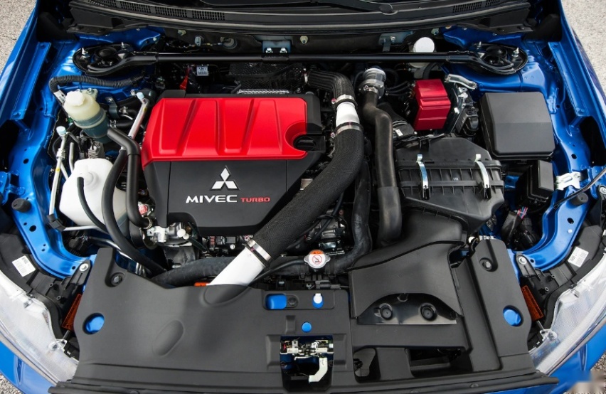

由于机械增压器负责中低转速区间增压,那就可以用A/R更大的废气涡轮,假设没有机械增压器,直接把A/R值大的废气涡轮装在发动机上,那就成了三菱EVO的2.0T发动机,账面数据不错,但涡轮迟滞非常严重。沃尔沃2.0T双增压发动机,升功率118Kw,升扭矩200 N•m,最大扭矩输出区间从2200-5400rpm。
一晃5年过去了,现在的2.0T全方位超过沃尔沃的好像也没几个,更厉害的是,这台2.0T降点压缩比稍微小改一下,最大功率马上可以提升到367Ps。

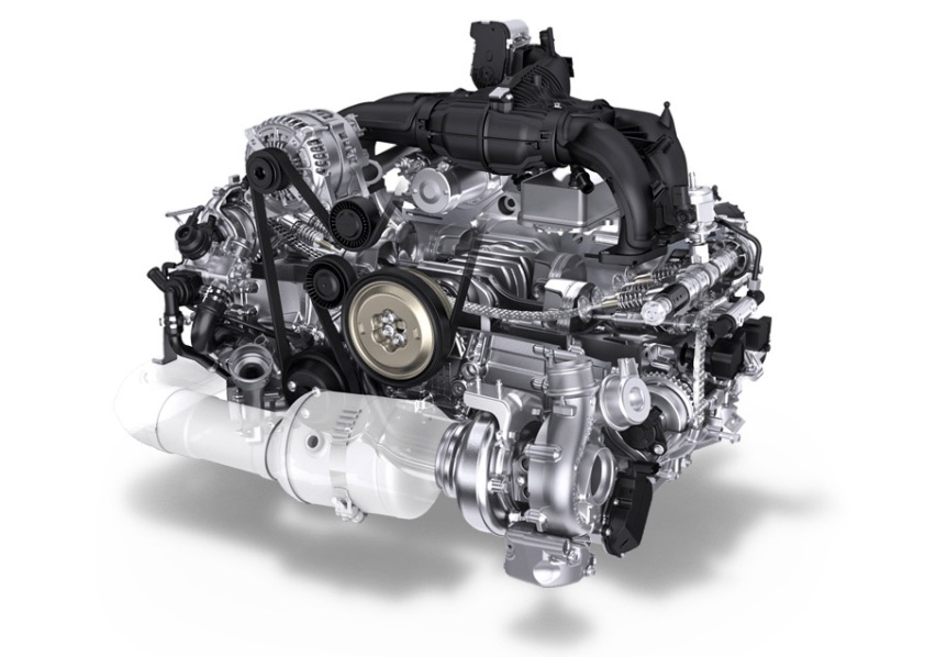

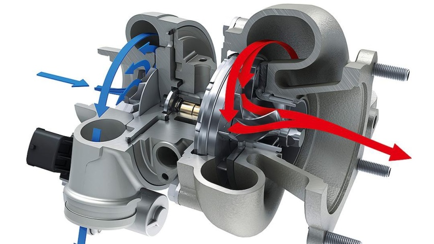

保时捷出品必属精品,言外之意就是很贵。同样是减少涡轮迟滞,保时捷的方法更独特,既然A/R值大的涡轮又明显的迟滞,那干脆从涡轮下手,于是柴油车上才有的可变截面涡轮增压器(VTG),终于搬到汽油车上了。
由于汽油车尾气温度比柴油车高300多摄氏度,所以可变截面涡轮必须耐高温,现在大规模配备VTG的增压发动机很少,说明这个东西成本一般车承受不了。
可变截面涡轮在涡轮外端又加了一组导流叶片,导流叶片开口变小时,排气背压增大废气流速增加,而且废气流会朝着涡轮外侧流动,发动机低转速时也可以让涡轮保持高速运转。当发动机高转速运转时,导流叶片开口增大,废气流速降低,这样不会让涡轮超负荷运转。
718 Cayman S所搭载的2.5T发动机,就采用了VTG技术。账面数据倒是一般,最大功率270Kw,最大扭矩420N•m。

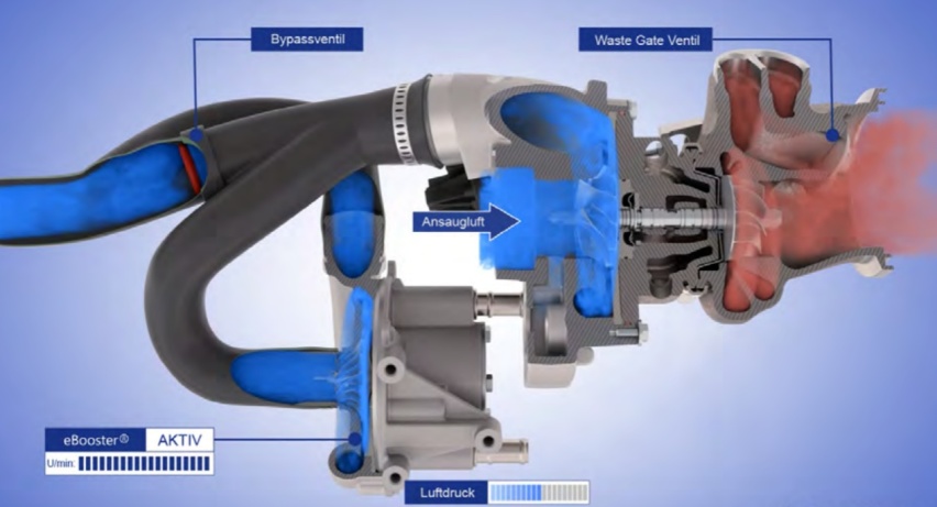

奔驰的3.0T增压系统又不同了,它在进气管上布置了一个电子涡轮增压器(废气涡轮增压器前),这个电子涡轮增压器靠着48V电池,能在0.3秒内建立工作压力。
电子涡轮增压器作用很简单,在废气涡轮没有达到工作转速之前,电子涡轮增压器提前工作,弥补进气压力不足的情况。
电子涡轮增压器不能替代废气涡轮,只是起到短暂的替补。当然最先采用这项技术的并不是奔驰,而是奥迪4.0T柴油发动机。电子涡轮增压器目前还属于新技术,相比纯机械式结构,它的可靠性还有待考验。以奔驰的M256直六为例,我们在测试装备该发动机的S500L车型时,就出现2次发动机故障提示,这样看来,至少奔驰的这台48V直六是有隐患的,还需要观察一下。
