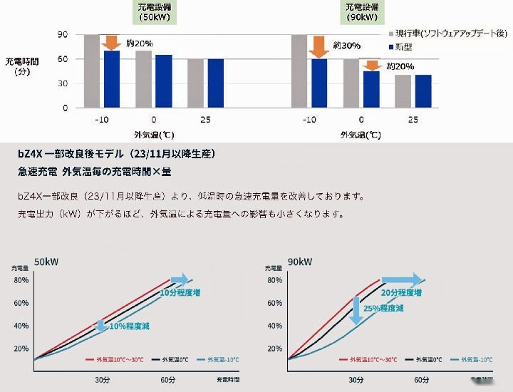

针对低温环境下,缩短低电量到 80%快充时间
根据丰田原厂所公布的信息,此次优化重点在于像日本此类寒带国家,较常遇到的低温天候,能在快速充电时间获得缩短,从低电亮警示灯充电至 SOC 80%,时间最多可缩短 30%左右,例如图表所示,若以 90kW 的 DC 功率充电,在负 10 度的环境低温下,现行 bZ4X 在极低电量充电至 80%约 90 分钟,经过此次充电效能提升后可缩短至 60 分,若是 0 度的环境温度则由 60 分缩短至 45 分,至于 25 度的常温,充电时间则维持在 40 分左右没有改变。
当然,上述数据是以相对较低的 DC 功率来换算,以 bZ4X 可支援 DC 最大充电功率 150kW,0%~80%快充是可以在 30 分钟左右完成。
