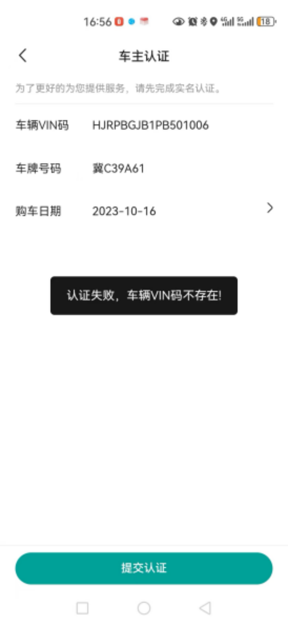

2023年10月16日,付先生去河北秦皇岛捷途体验中心提新车。上牌过程中因为车架号在系统里显示异常出现无法上牌和注册捷途APP的情况,经与车管所和厂家沟通后成功上牌。另外,提车时,4s店方让他签署提车确认单,却并未让他亲自对车辆进行检查。

【车架号认证出现问题】

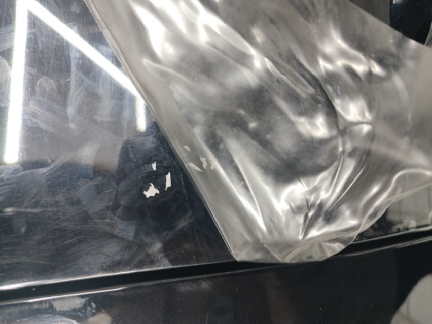

10月27日,付先生给车辆贴膜时,右车门被粘掉漆。检查后发现车身其他部位存在爆漆、补漆情况,并发现车辆驾驶室位置的车窗玻璃及下方轮胎与其他位置的生产日期不同。怀疑存在二次上漆问题,前往4s店反映。

【贴车衣时车漆掉落】

同日,付先生和厂家400再次沟通车架号问题,厂家表示车架号没有问题。

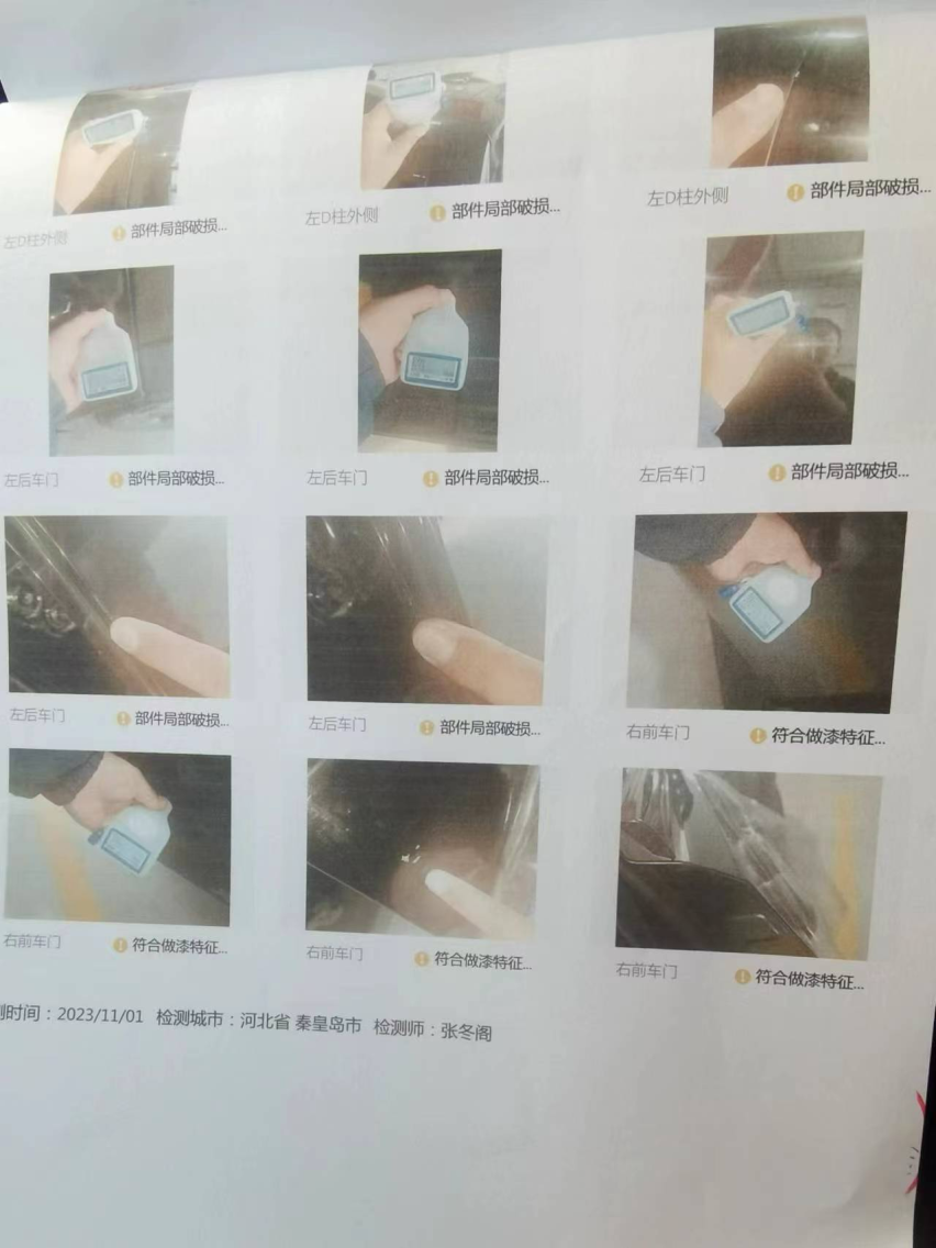

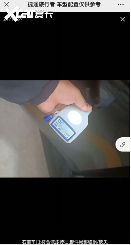

同日,付先生联系第三方机构对车辆进行检测,报告指出,车辆存在明显做漆痕迹。
捷途旅行者新车爆漆,“二次喷漆”谁之责?

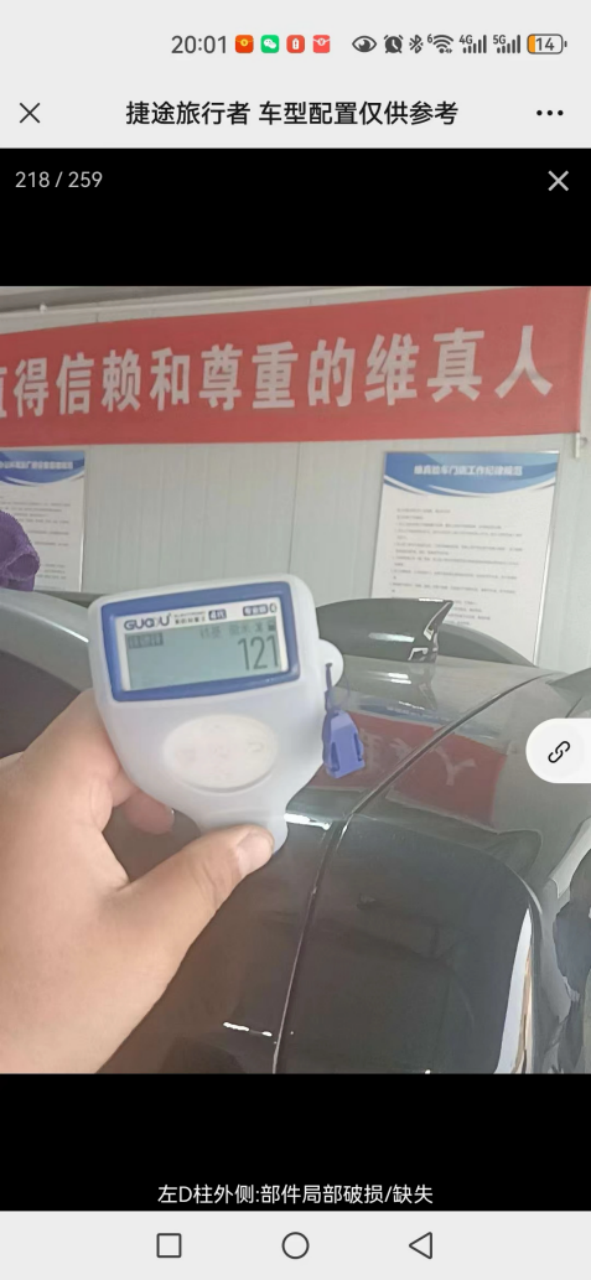

【根据右车门和左D柱的车漆厚度对比可以发现,两处车漆厚度相差较大,符合做漆特征】

【车辆其他部位检测报告】

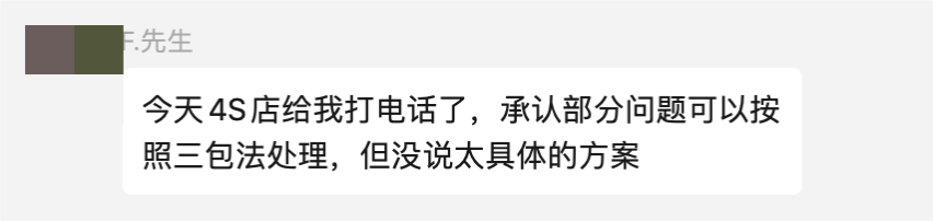

【11月1日,付先生收到4s店回复】

章工:我们有一个行业里默认的标准,如果车漆厚度达到200微米以上,大概率就是重新做过。如果说贴车衣的时候,车漆如果跟着下来了,抛开二次上漆问题不谈,这个车漆本身的质量堪忧啊!车漆存在两个国际标准,一个是车漆的厚度,只有下限,不能低于某一个数值,对于上限没有规定,但某些生产商一般会有自己的上限标准。
其实对于车漆掉落的问题,章工也提到了两点可能,一是贴车衣的工艺不符合规范导致车漆掉落,二是车漆原本的质量问题。但是付先生选择的这家汽车美容装具店,能提供相关证据,证明车衣产品及工艺流程符合规范,且只有右前门车漆出现掉漆问题。
另外章工还提到,车漆的强度是第二个标准,但厂家一般在设计时就已经确定,直接固化在工艺里,工艺不改变的话就不会进行二次检测。生产期间是机器进行上漆,发现瑕疵,后续人工返工会出现不均匀的情况,由于强度检测是破坏性的,所以无法进行。但无论是在哪个环节进行了二次喷漆,就被车衣粘掉这件事来看,强度确实存在问题。

付先生称,11月2日,他再次给4S店和厂家拨打了电话。4S店方仍然否认二次上漆,但承认车漆存在问题,可以依据三包法进行修复,但除了修复以外不提供任何赔偿。捷途品牌客服称会在24小时内,找相关业务部门与付先生进行对接。

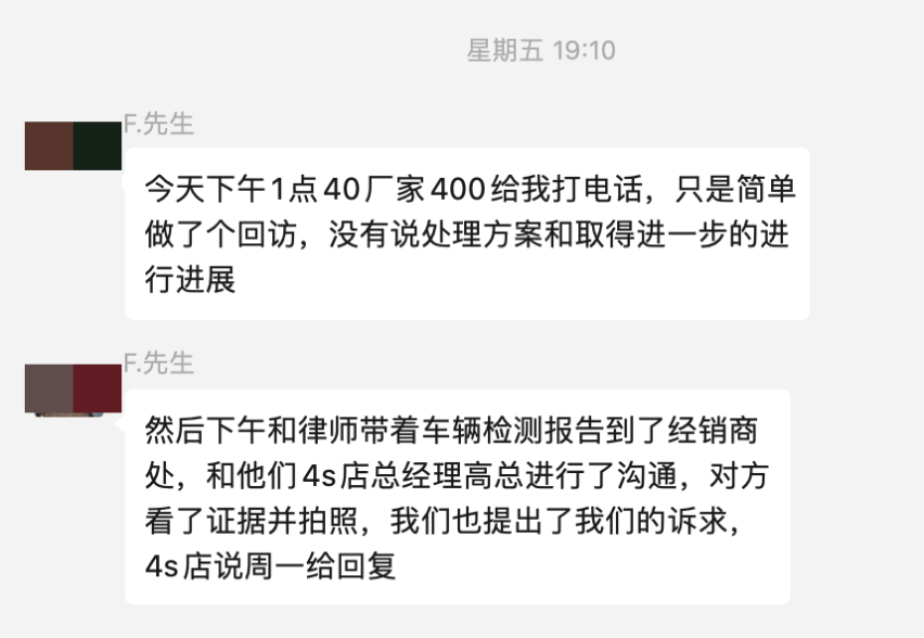

11月3日,付先生就主持人和律师给出的建议,再次联系了4s店和厂家,他们承诺周一给出回复。

【11月3日节目后,付先生再次与生产商和经销商沟通】
