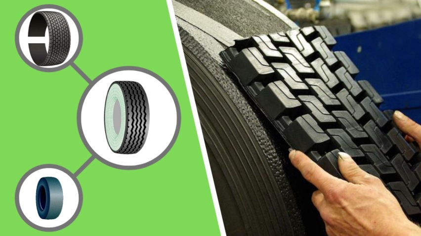

这类轮胎一般都是胎体结构完好,但胎冠磨损量比较大。直白点说就是花纹磨到极限了,但轮胎本身没别的破损。这时候就可以把轮胎表面打毛,刷上硫化剂,再贴一层带崭新花纹的胎冠层,然后在高温高压下进行硫化。硫化完以后新的胎冠层与旧轮胎的胎面就成为一体了。

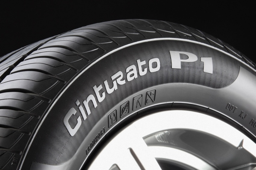

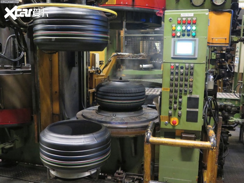

全新轮胎都是用生橡胶制作出来轮胎的气密层、帘布层、胎冠层等部件,然后一层层缠绕在一起,经过修型后得到轮胎的半成品。

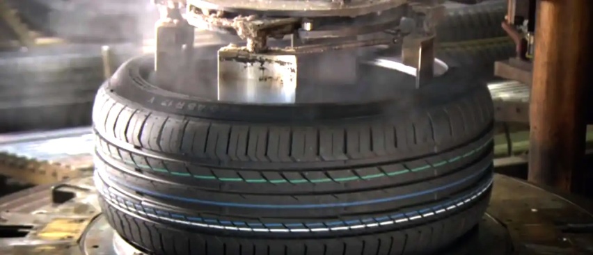

然后把半成品轮胎放入金属模具里,用热水或者水蒸气强行把轮胎撑起来,让它去挤压模具。因为生橡胶很软,跟橡皮泥一样有可塑性,这样模具上的花纹、商标、文字或者图案信息就会被印到轮胎上了。然后保持温度和压力一段时间,让生橡胶进行硫化,最终变成熟橡胶,具有很好的韧性、强度和弹性,新轮胎就做好了。

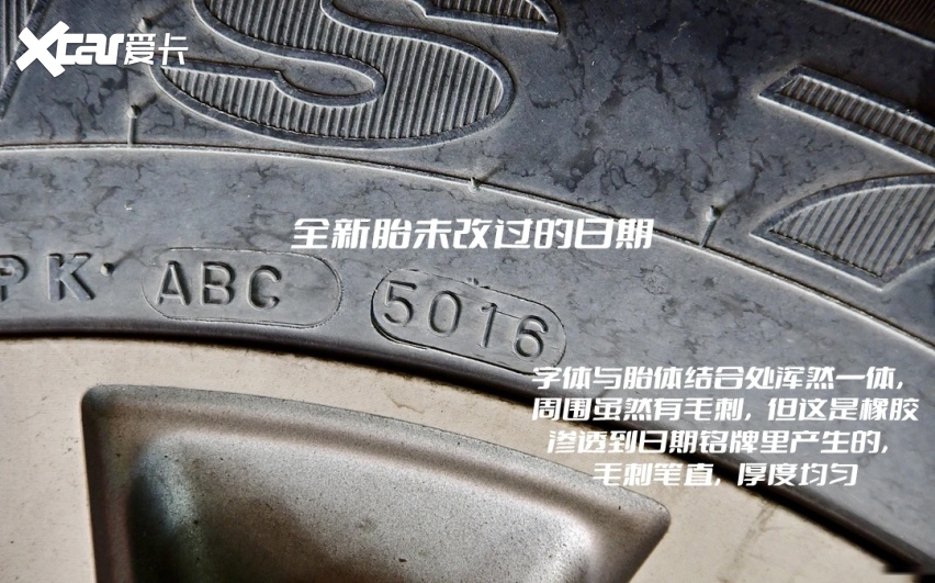

因为新轮胎上的所有印记都是在模具里印上去的,所以都十分规整,字体也是棱角分明,字体与胎体交汇处也是无比自然,浑然一体。
而翻新轮胎就不同了,即便是正规翻新的轮胎也是在旧胎体上贴一层新胎冠,新旧结合处肯定没有一体成型的那么匀称、规整、自然。

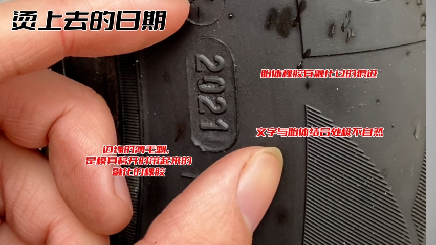

更何况那些违法的翻新轮胎,破绽就更多了。首先他们往往要更改轮胎的日期,更改日期有的是靠金属模具硬烫上去的。看似日期和胎体是一体的,而实际上烫的时候橡胶融化,这一部分的光泽度和平滑度肯定和旁边不一样,而且烫出来的字体棱角也不分明,与胎体结合处也无法做到自然衔接。而且模具移开的时候会带起来一些融化的橡胶,从而产生很薄的毛刺边。
还有一种是把胎体磨毛,然后用生橡胶硫化上去的立体日期文字。这种文字棱角稍微要好一些,但和全新胎还是有区别。而且文字与胎体结合处过度不自然,有很明显的后期粘上去的效果。

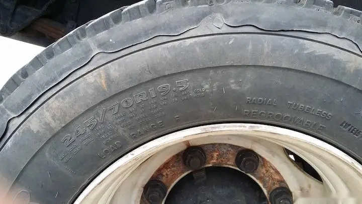

另外那些有外伤修复过的轮胎一般都会对破损处的花纹进行精致的修复,比如先拓印出来原本的花纹,然后用生胶填充,再用拓印出来的模子把花纹复刻出来。这样做出来的花纹效果非常接近原车,不仔细看的话确实不容易分辨。但仔细看的话有些可能有破绽,比如轮胎上的花纹有倾斜、线条对不上、轮胎表面橡胶光滑度或者颜色深浅有明显差别,有这些情况的基本上都是有问题的。
