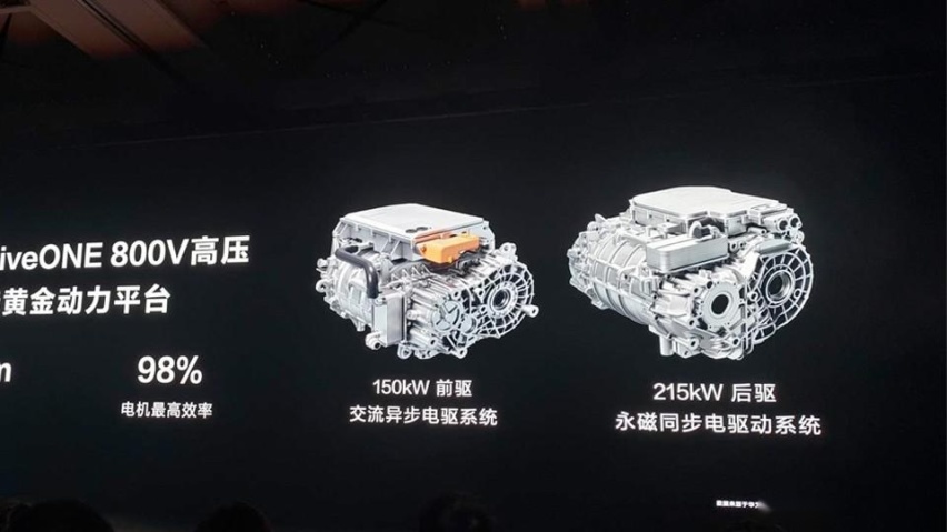

然后,是电机系统,双电机0-100km加速成绩是3.3秒。
双电机能把加速做到这个地步,确实不容易。翻看之前华为的DriveONE电驱系统的话,两款电驱的效率分别是93.5%和90.5%的级别;现在公布的信息中,电机效率提高到了98%(没提到是否两款电机都是98%),而且最大功率是150kW(一致)和215kW(降低5kW功率)。
这次的电驱系统与之前的区别,就是在于加入了碳化硅元件,让系统效率有所提升,能耗利用率更高这点反映在续航上就是可以给800km做支撑。也是由于加入了碳化硅元件,大概率会拉高电驱成本。
就算入门版,配一个碳化硅电机、智能底盘的话,也还不错。

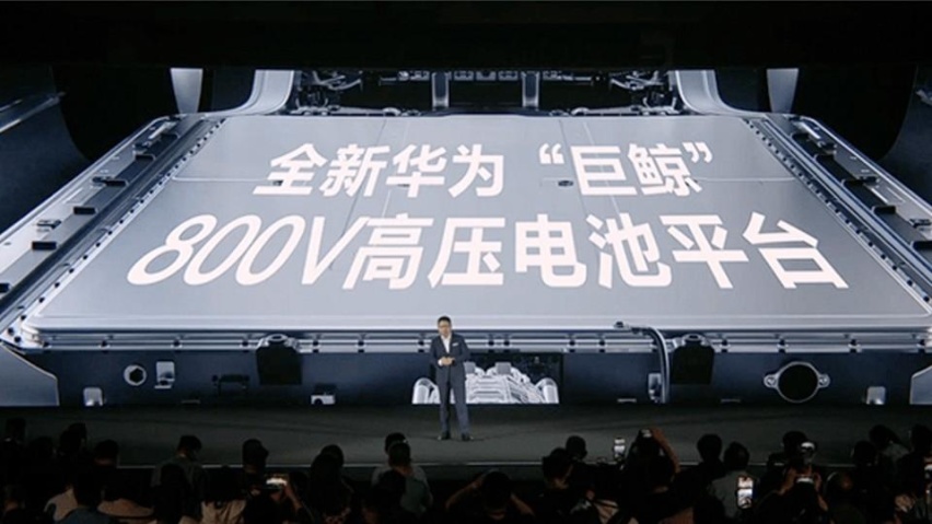

接着来聊800V高压系统,最近关于这个话题的密度开始有些增高了,毕竟基本新能源产品都在推800V高压系统了,都意识到了它的优势,充电快、加速快、能耗更低。然后现在做整套800V系统的成本也没有原来那么高不可攀了。于是,各家就开始给自己旗下的产品都加上了这套系统。
在智界S7上,华为用上了全新的巨鲸800V高压电池平台。
根据已知信息,华为的800V高压电池包,在体积上做了新的变化。当然电芯还是由宁德时代来提供的,应该是有60、80和100kWh三种电池包规格,来匹配其多款产品,最大续航里程是800km。在高压系统性能上没啥变化和新突破,宣称是5分钟充电200km、15分钟充电400km的水平。主要的变化是在电池舱,产品厚度降低16.4%,业界最薄800V高压电池包。电池包采用了高集成度和极简电路,线束减少了80%。
为什么要把电池包做得更薄,应该是不少消费者开始思考的一个点。由于车身尺寸的原因,智界S7具备可以把电池包横向面积做得很大的前提,把电池包横向面积做大的话,纵向面积理论上就可以变得更薄,也就是像华为那样把厚度缩小16.4%。
或许好处是可以更好的控制热失控,电池包面积大就等于更好的散热性,然后给车内空间多一些利用率、塞下大尺寸电池包;这么看完全是为了100kWh电池包来服务的,如果有60或80kWh的电池包来说,它的占用面积完全没必要做的那么大,牺牲掉车底盘的横向空间来换纵向空间的面积。这对于消费者来说其实意义不大,对于车企的意义更大,为了在超快充面前有一个稳定的散热能力,确保电池不会热失控。
然后,这样带来的是车底盘的横向空间会被进一步占用,更多的是留给电池的。侧边的防护虽然说有加厚的防撞梁,但对于电池的防护效果如何,还得期待一波实测结果。
换句话说,把电池做薄的目的,是不侵占车内空间、可以塞下大尺寸的电池包。如果这么理解的话,底盘一体化电池似乎也是这个逻辑,而且理论上电池包防碰撞性可能会更好;这么看来,更薄的电池包存在的意义,更多的是给底盘一体化(CTC)电池推出之前的一个备用方案。
如果有了CTC电池方案的话,这台车实力会更强。
