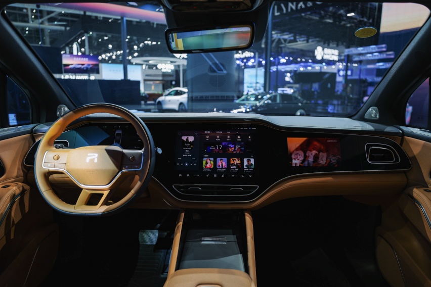

另外一点,还是要回到自身产品方面,背后一定是要有产品力的支撑,否则定什么价格用户都觉得高的。今天所说的是4张王牌,一个是中大型轿跑SUV,4米9的车长,2950的轴距;一个是巴赫座舱,用户都很认可这个巴赫座舱,包括人体工程学座椅、沉浸矢量音效、3+1 RISING MAX巨幕等等。我们仍然希望在新的细分市场里面,把舒适作为飞凡R7核心的产品技术标签。

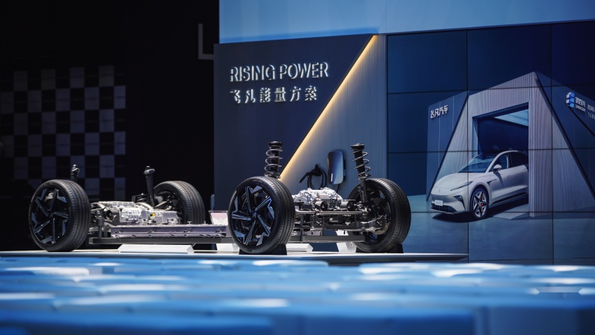

记者:目前在高压快充的技术飞速发展下,飞凡对换电这个事究竟是怎么考虑的?基于这个想法,飞凡接下来在换电上会怎样快速的布局,然后飞凡在做换电的核心优势是什么?
刘晨:这是我们用户很关心的话题之一,换电赛道里面,玩家还不多,头部有个大哥,想到第二家就想到飞凡了。我想从用户的角度来说,换电对于用户意味着两方面的事情,一是在于用车的场景,补能选择里面功能性的诉求,所以从800V也好,包括今后的新的技术迭代也好,换电也好,都是解决用户补能焦虑的技术手段之一。飞凡现在所说的可充可换可升级,也是一个完整的补能体系。
其次,对于品牌来说,需要考虑体验的一致性的问题。举个例子,既然我们是主打舒适,当时我们定义的非常清晰,整个换电的体验里面,所有的细节里面要去定义这个智能舒适的事情。
所以今年我们推出了快换技术以及换电不断电体验。在电池卸下之后,我们是有能力为车辆继续供电,让空调提供送风,副驾屏和中控屏可以维持听音乐、看影片,座椅按摩等功能也都能进行。换电不断电,这个点打的主要就是夏天换电场景。我们做了一些调查发觉,换电过程用户其实是不愿意下车的,他希望快速换电。
第二,我们采用的是申请过技术专利的Quick Click螺母,核心优势除了快之外,还有拧得牢。这和我们飞凡所谈的舒适度一样的,还是希望用户舒心,安心一些。另外,飞凡所有的换电站,它是一个贯穿式的,可以直进直出,不要倒车进去,再出来的过程。所以补能基建,我们当年设定它的技术标准,把换电看成产品的一部分,它都是“智能舒适”的延展。
同时,换电架构也是金融杠杆工具。其实某种角度,我们也是给用户提供一种选择,你可以选整车购买,你也可以选择车电分离。
当然,飞凡一定还是在不断加强换电基建的建设。在这个建设过程中,质量也是我们比较关心的,所以每落成一个换电站,它的体验,它的效能是否能达到我们对智能舒适的理念,这很重要。大家关心的换电站网点和数量,我们会在合适的机会再给大家沟通。我的逻辑是既然起步晚了,那在网点铺设时,我们的效能就要拔高。两周前,我们的首座双仓换电站也落成了,所以说整个基建的技术也在不断的做迭代。
目前我们在上海北翟路上线了首座二代换电站。它可以同时容纳40块电池储备,提供560次的每日服务能力。另外一个亮点是通过双仓换电,换电的时间进一步提升了,原来是2分半,现在只要90秒就可以完成换电的动作。至于将来的第三代换电站的信息,我们也会在合适的时机与大家分享。
