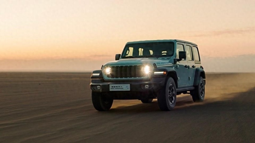

新能源火了,硬派越野SUV也火了,那么新能源加上硬派越野SUV,能火吗?采用插混技术的Jeep牧马人4xe早早给我们打了个样。不过,从上市2年多的效果来看,Jeep牧马人4xe似乎是在证明,PHEV技术不适合应用在硬派越野SUV身上?
Jeep牧马人4xe上市至今,收获的赞誉不少,但遭遇的困难同样也不少。最直观的情况便是,厂家持续不断地发起召回。更尴尬的是,导致召回的原因,基本上与这台经典越野大IP的常规产品力无关,而是大多直指PHEV系统本身。包括但不限于:变速箱控制模块软件、高压电池保险丝、充电自燃等等。其中,最近一次因充电过程中自燃导致的召回,更是一口气覆盖海外超过4.5万辆Jeep牧马人4xe车型。于是,PHEV与硬派越野SUV结合的弊端,也被推上了风口浪尖。那么接下来,我们一个一个来复盘一下PHEV硬派越野会有哪些弊端。

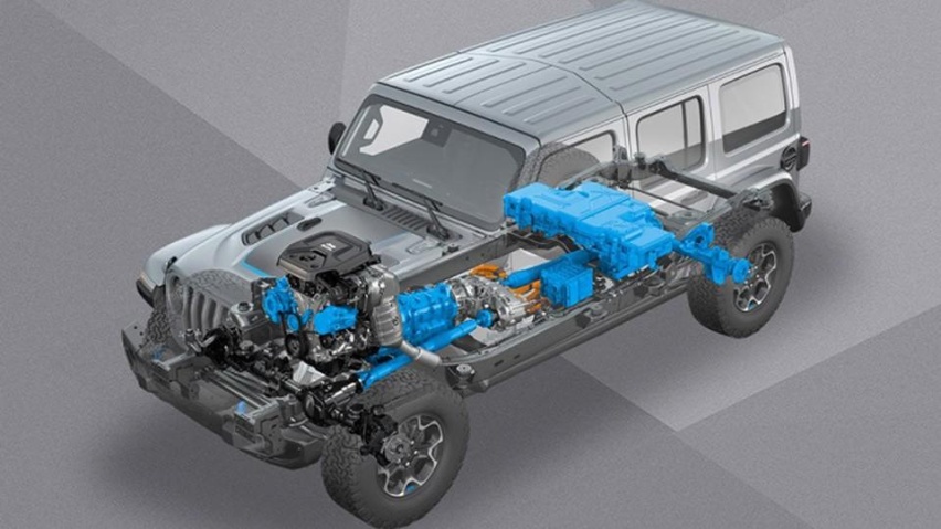

首先是机械变速箱几乎是必须要被保留的,从而迫使电机的构架被限定在P2。因为硬派越野场景,对于扭矩放大效应的追求。在现阶段电机只能无脑高刷的前提下,机械变速箱结构仍然有着不可替代性。而且包括电机输出也要通过机械变速箱,于是整体性能效果理论上要明显优于传统燃油结构。但相对应的,P2位置也无法更大限度发挥电机的效果。一方面是装配空间受限,也就不能在性能堆砌上随心所欲。另外,P2电机还得减负动能回收职能。一来一去,在有限空间内的散热压力也不容小觑。更何况是在硬派越野SUV的工作场景中,压力就更大了。
其实Jeep牧马人4xe在结构上也是有考虑到这些冗余。比如P2电机构架,实际上玩去可以用单电机应付即可。但Jeep牧马人4xe还添加了一台P0电机,专门用来充当起动机,以及覆盖为动力电池充电的职能。不过其出发点,应该是由于追求P2电机更好的动能回收效果,从而将电机布局在离合器后方。于是导致P2电机无法充当起动机,职能再增加一台P0电机。并且,P0电机也能在非动能回收场景下,为动力电池充电。毕竟,Jeep牧马人4xe作为插混车型,其携带的动力电池容量相当有限。如果不强化非插电环境下的补能能力,则会相对更容易陷入馈电场景。
馈电对于PHEV结构而言,并不仅仅意味着只能依赖燃油结构。在串并联逻辑下,一旦其中一个动力源不再给力,则很容易引发整个系统结构的混乱。所谓“失速”等故障,大多并非动力本身不够用,而是动力分配逻辑崩溃了。如果没有核心技术手段规避这些问题,那么最简单的办法就是加大电池容量。只要电池够大,算上动能回收和电机补能,PHEV出现馈电的可能性就会被大幅降低。

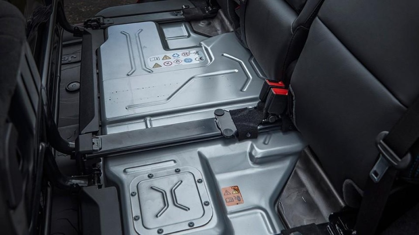

但这一办法在硬派越野SUV身上却难以应用。首先,其工作场景就不能排除部分极端情况。而且空间布局上也难以携带更大容量的电池,毕竟相对长时间的涉水、沙石等路况都得纳入考虑范围。就算这些在技术上都能规避,但大容量电池带来的高负载效果,也会大幅削弱车辆的装载、拖拽潜力。事实上,为了安置这块17kWh的动力电池,Jeep牧马人4xe已经采取了不侵占底盘空间(环境影响更小),铝制外壳保护,单独液冷等一系列措施。即便如此,回看这一系列努力,似乎Jeep牧马人4xe,还是将硬派越野SUV与插混的技术结合,搞得一地鸡毛?
