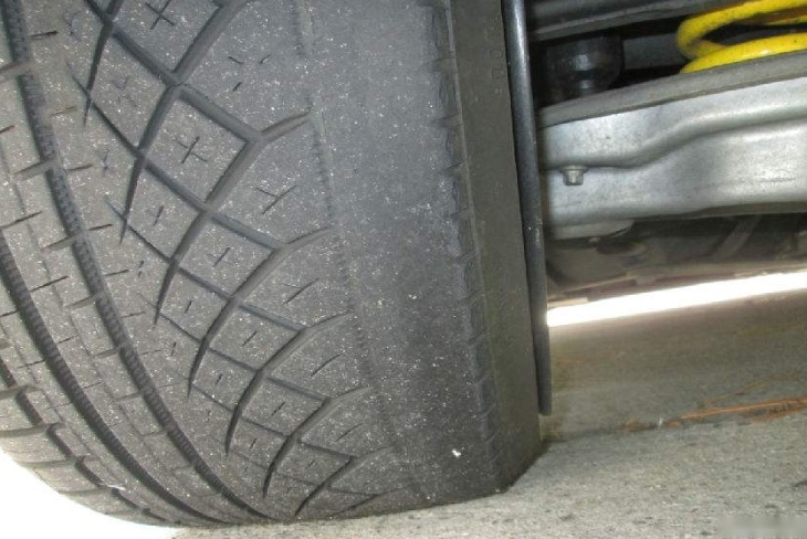

有些驾驶大马力后驱车的司机会刻意把胎压调的非常低,个人就有这种习惯,但并不会低于建议值太多;仍然以2.5bar为参考,最低标准也会在2.1-2.2bar左右。

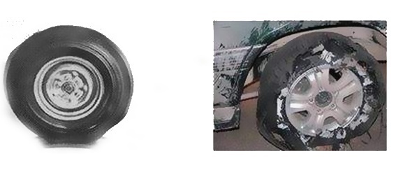

再低就有爆胎的隐患了,而且会明显的影响车辆能耗。
车轮在高速旋转时会变形,压到路面的位置变形量很大;如果胎压过低且车轮转速过高,那么车轮第一圈转动并导致大幅度变形的位置,在第二圈接触该位置之前还没有恢复,于是这个位置就会高频率且大幅度的变形与磨损。结果则是该位置温度异常升高,轮胎内部的帘子线也可能损坏,这是驻波效应,很容易爆胎。
胎压高一些、胎冠接触面小一些,耗油量会更低,有些司机图省油会加大轮胎压力,比如2.5bar提高到2.7~2.8,然而这是有弊无利的。首先过高的胎压会让轮胎的某一个区域过多的磨损,轮胎出现偏磨会加速缩短其使用寿命,所以从使用成本的角度分析高胎压则是“丢西瓜捡芝麻”。

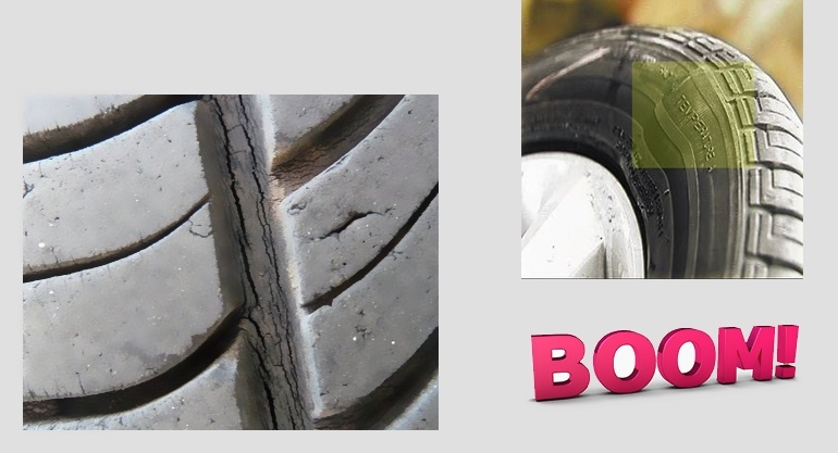

笔者经常在一些气温较低的区域开车,其中有一次驾驶了一台轮胎明显老化的MPV,胎冠沟槽内部有明显裂痕;可是胎压还是被打到了2.5bar,在连续行驶几百公里之后升高到3.0-3.1bar,于是整个过程做的最多的事就是每隔一会检查一次轮胎。
