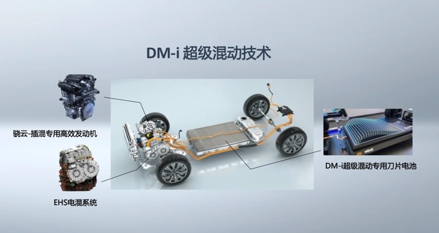

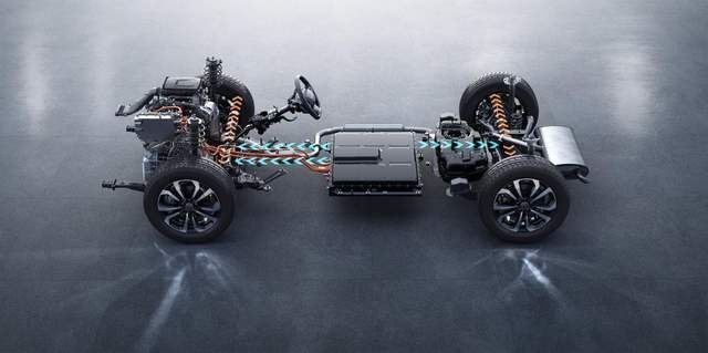

以比亚迪的DM-i超级混动为例,其工作原理是以电驱为主,发动机为辅,通过智能的控制系统,根据不同的路况和需求,动态地切换不同的工作模式,实现最优的能源利用和动力输出,从而达到节能、环保、高效、安全的目的。其工作模式主要有五种,分别是纯电模式、串联模式、发动机直驱模式、并联模式和能量回收模式。

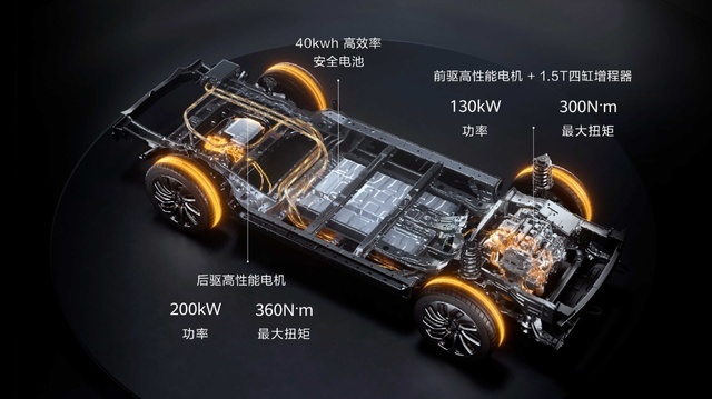

而增程式混动技术,是典型的串联工作模式。其工作原理是用发动机发电,给到电动机,然后用电动机驱动车辆。增程式混动一般只有两种驱动模式,串联和EV(电动机直驱)。而这两种模式,发动机都不能直接驱动车辆。
相较于比亚迪的超级混动,增程式混动技术缺失的发动机直驱和并联模式,对于一台油电混合车型而言,都是十分实用和节省能耗的技术。发动机直驱很好理解,并联则是最复杂的工作模式,也是插混技术的核心。在并联状态下,发动机参与驱动车辆,而车辆系统会根据当前行驶状态进行评估,如果发动机动力富余,那么富余的动力,将会发电给到电池;反之,如果发动机动力不足,那么就会启用电机,与发动机共同驱动车辆。或者,插混车型并联时以电动机驱动为主,如果电动机动力无法满足驾驶需要(如高速行驶或急加速),那么就让发动机参与一同驱动车辆。
