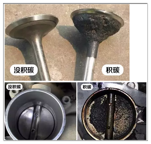

以目前,大部分车友用车习惯,这点很难做到。所以,直喷发动机出现机油增多的现象并不少见。油电混动的发动机出现的概率比直喷发动机更高。同时短途多的发动机导致更多的积碳生成,我们无法避免发动机的构造导致的问题,但是可以在日常养车用车时,做好有效的油路清洁,这样可以在一定程度上规避过量的积碳,发生更多的空燃比不合适的危害。也是活塞环没有堵塞烧机油车辆,预防烧机油的一类办法,简单好用。
