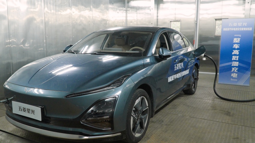

新能源汽车在不同地区不同气温条件下的充电表现,也是广大消费者极为关注的痛点问题。为了更深入地考核电池热管理控制策略以及证明电池安全性,五菱星光神炼电池进行了整车高低温充电测试。
五菱星光在转鼓上以最高车速的百分之70%进行放电,在30分钟内车辆无法达到最高车速的65%时则视为放电完毕,随后车辆推入高低温充电实验室,车辆按照CEVE-TP-EVBS-A1-2019《纯电动汽车电池安全测试规程》在-11度低温环境和38度高温环境中分别放置12个小时后,均能够正常充电和启动。
经检测,五菱星光高温充电过程中最高温度46℃,高温充电速率为:50.27kW;低温充电平均温度17.56℃,低温充电速率为:34.24kW,测试综合成绩满足领跑者先进水平,实现不同环境下充放电控制的自由、高安全,车辆满足多元的场景需求。

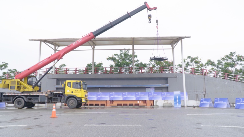

高空跌落测试,国家标准是1米。五菱星光神炼电池则是选择了5米,是国家标准的5倍,是极端工况下的极限挑战。
最终,五菱星光神炼电池从5m的高度处自由跌落到混凝土地面上,在静置观察的1h里,电池不漏液、不冒烟、不起火。

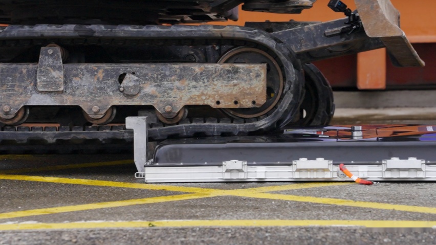

在重达四吨的履带式挖掘机碾压下,五菱星光神炼电池仅在外壳上出现了划痕和形变,静置观察2h后,电池包同样无漏液、冒烟、起火现象,表现优秀。
在测试中,五菱星光神炼电池以超过国家行业标准要求的试验标准顺利通过,有效检验了电池包在垂直方向冲击时的耐冲击强度以及电池包外壳体对电池单体和模组的保护能力。

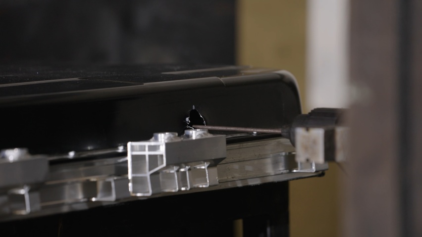

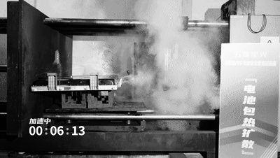

五菱星光神炼电池通过选材、结构、制造环节的全面控制,打造出号称“不起火”的高安全标准电芯,由中国汽研进行侧面针刺测试,检验五菱星光神炼电池电池包的热扩散能力。
测试通过侧面针刺的方法触发电芯热失控。当发生热失控或者监测点温度达到300℃时,停止触发。

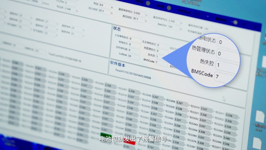

测试中,钢针刺入电芯21秒时,系统监测到达到热失控触发条件,电池温度开始上升,停止针刺。随后,仅用了95秒,电池包就发出了报警信号,而后开始30分钟监测。
报警信号持续三十分钟之后,五菱星光神炼电池无着火或爆炸现象。这三十分钟,将在意外来临时,成为获救的黄金“三十分”
根据GB 38031-2020《电动汽车用动力蓄电池安全要求》中规定,提前报警时间为五分钟,五菱星光的热失控提前报警时间为国标六倍,展现了五菱星光神炼电池的热扩散安全性。
