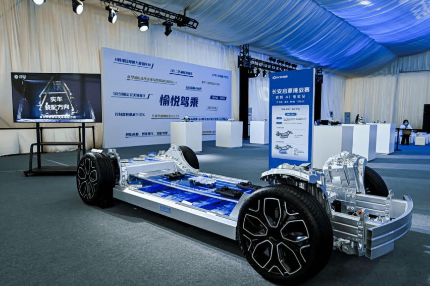

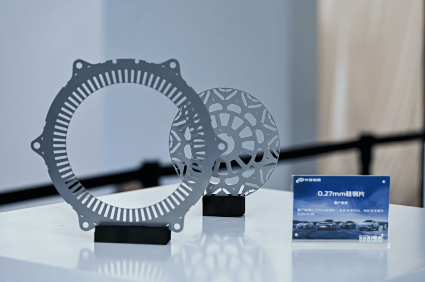

通过混动专属P1电机与离合器高度集成的方案,搭配10层电机与0.27mm最薄硅钢片,不仅使数智AI电驱系统的重量降低至110kg,实现了全球同级领先的轻量化;还将业界普遍采用的4轴8齿传动系统结构,变成3轴6齿结构——通过采用8层12对极设计,使P1电机在6500rpm就能达成4对极竞品电机在19500rpm时才能达成的1300Hz的超高频率,从而节省了1根轴1对齿轮,不仅减轻了重量,还省掉了这一对齿轮的啮合损失。
从而提高了电机的峰值功率和功率密度,使电机在更小的空间内产生更大的动力。电机峰值功率达到158kW,功率密度达到7kW/kg,最高效率达到97.8%,效率在90%以上的区域超过90%,这表明电机在大部分工作时间内都保持了高效率。

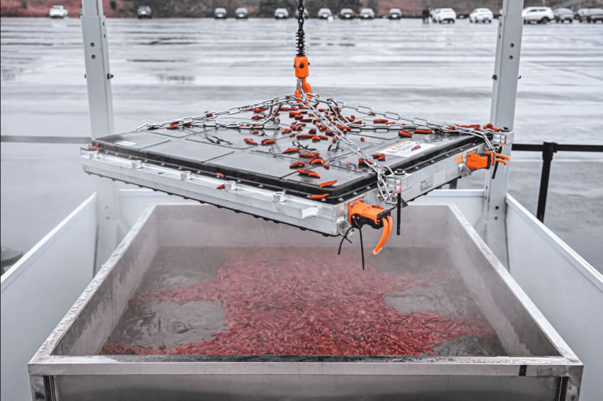

同时,长安汽车的“金钟罩”电池也是相当厉害的,采用了先进的电池管理系统和智能检测技术,能够实时监测电池的使用状态,确保电池的安全运行。此外,该品牌的电池还采用了多重安全保护设计,包括过充保护、过放保护、过流保护等,确保电池在使用过程中的安全性。
