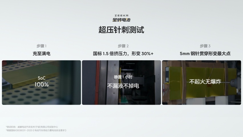

第一个是行业首创的「超压针刺测试」,将传统的“针刺测试”全面升级,将满电状态的金砖电芯先以国标1.5倍的挤压力,让挤压形变量达到30%以上;静置1小时后,再使用5 mm钢针从弯曲程度最大的点进行针刺贯穿,让电芯直接短路,整个过程电芯不起火、无爆炸。
行业首创的「超压针刺测试」

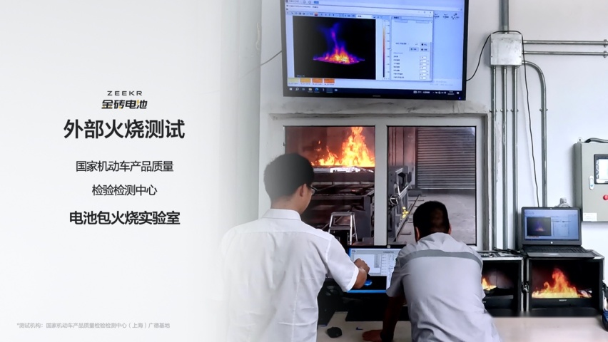

第二个是全面超越国标的「外部火烧测试」,在国家机动车产品质量检验检测中心的电池包火烧实验室,实验人员通过油盘直接火烧的方式对金砖电池进行测试,接触电池包的火焰温度在700℃以上,持续火烧时间长达240秒,远超国标130秒的测试时长,仍旧不起火、无爆炸。
全面超越国标的「外部火烧测试」

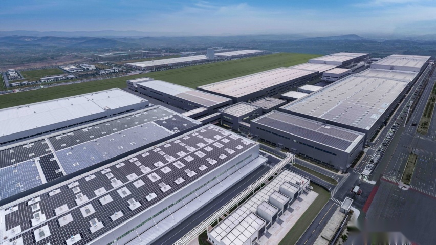

全球第一体积利用率,全球量产磷酸铁锂充放电性能最强,全球最高安全标准,从金砖电池开始,极氪已建立出一条动力电池自研自造的高护城河。投产金砖电池的衢州极电工厂,是全球最大的三电及储能系统智能制造综合基地,通过工艺创新、智慧联动,打造行业最严苛的品质标准。
衢州极电工厂是全球最大的三电及储能系统智能制造综合基地

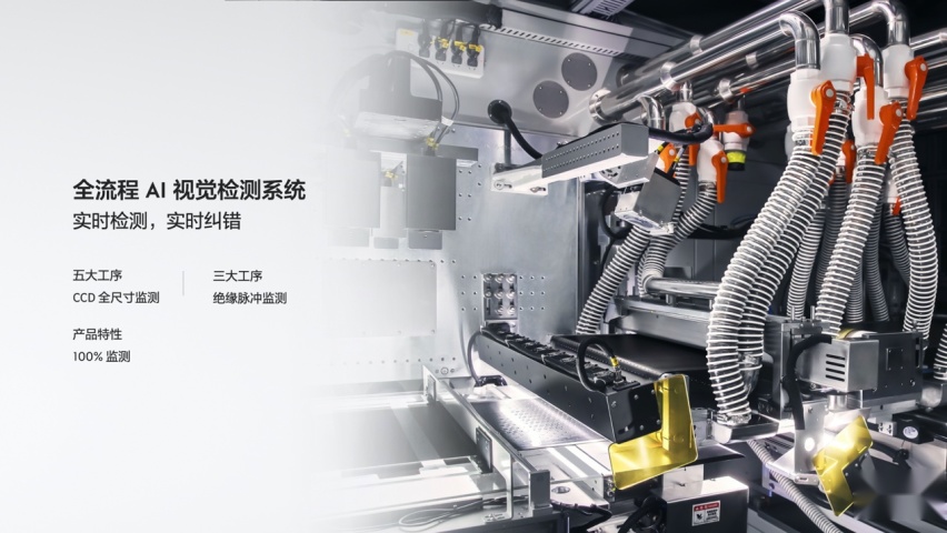

在涂布和辊压工序,极氪首创极片“双泵耦合技术”与“双光控制监测反馈系统”,实现电芯在线实时纠错与闭环;在电芯堆叠工序,通过自研电芯簇堆叠技术,攻克电芯厚度误差累积的行业难题,确保电芯膨胀一致性,让金砖电池的使用寿命再提升10%。借助工业互联网和大模型技术,工厂还建立了全流程AI视觉检测系统,通过部署高密度品控点,配备8K CCD工业相机、智能检测相机、传感器,实现全流程实时检测,实时纠错。从电芯制造到整包成组,每一块金砖电池都要经历200多项远超行业标准的品质测试,真正做到品质金不换。
全流程AI视觉检测系统实现了全流程实时检测,实时纠错

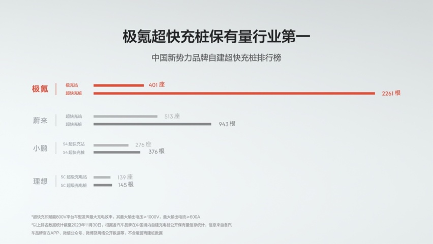

从品牌发布的第一天开始,极氪就坚持自研、自建、自营超快充网络,其超快充网络无论是广度还是深度,始终领先行业。截至11月30日,极氪累计建成401座极充站,覆盖全国100座城市,提供2261个极充桩,每个极充桩的充电功率都在360 kW以上。2024年,极氪极充站总数预计将达到1000站;到2026年,极充桩总数预计将达到10000根,实现“千站万桩”的创想。
到2026年,极氪极充桩总数预计将达到10000根

极氪超快充桩保有量行业第一
