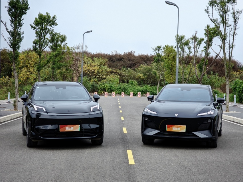

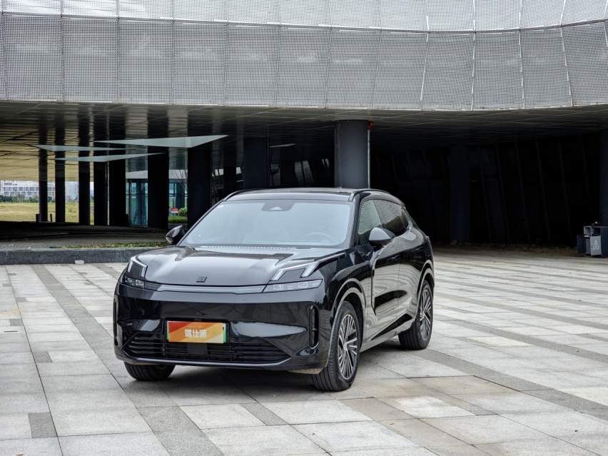

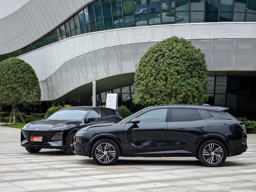

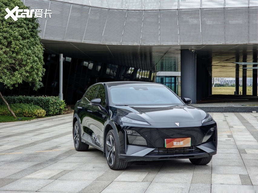

外观方面大家见仁见智,有人喜欢深蓝S7的科幻感、有人喜欢领克08的都市时尚设计。

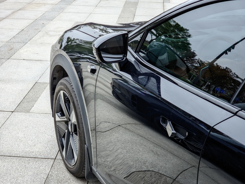

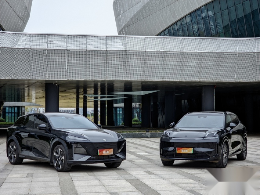

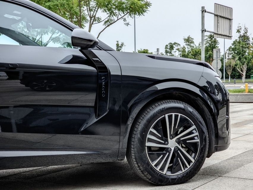

这次两款车型都是全黑,包括在车身饰条、饰件上都是用了亮黑钢琴烤漆材质,感觉都是现在流行的“黑武士”风格。不过领克08采用了高亮的轮眉,而深蓝S7还是普通的塑料轮眉,档次感近看是有差别的。

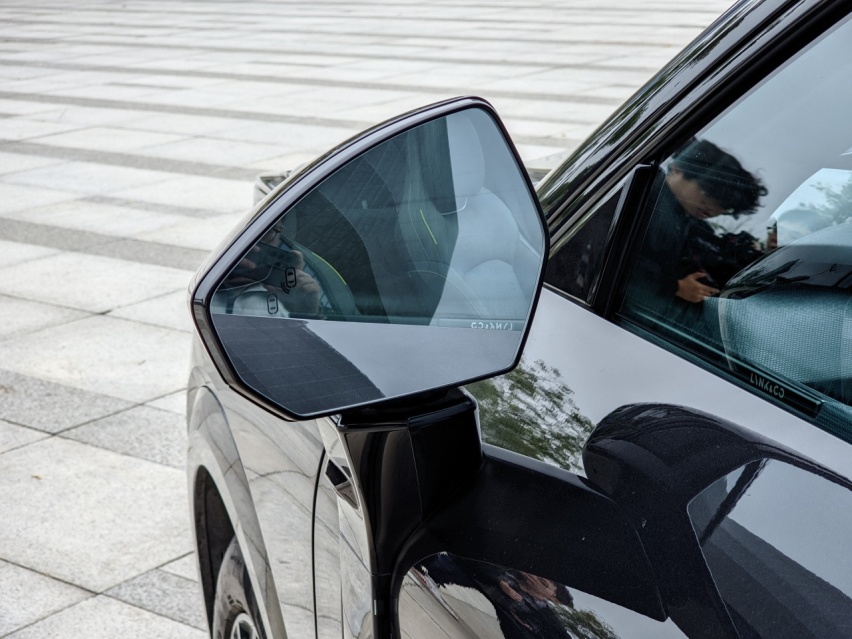

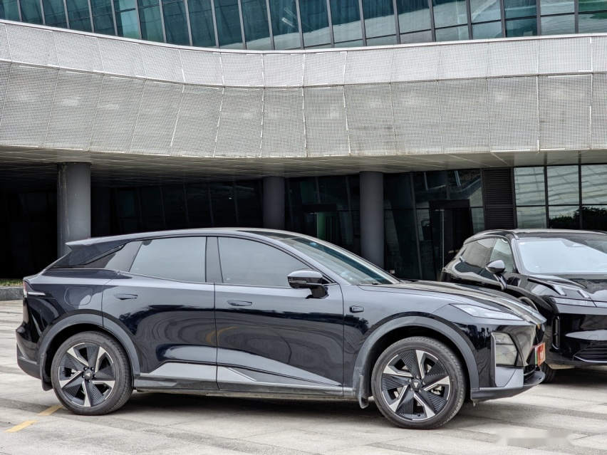

从车身尺寸来看,领克08看上去还是更敦实一些,因为车身高度达到了1685mm、比深蓝S7高出了整整60mm,所以不知道深蓝的内部空间有没有影响。另外领克08的悬浮式后视镜能带来很好的视野,这个设计要点赞。
但是深蓝S7的姿态设计其实更好看,更有轿跑SUV的特点,尤其是轮高比很不错,而且在选配了20英寸轮毂之后,整车的设计姿态比例更突出。
当然,现在大家造车的“痒点”都差不多,无边框车门、隐藏式门把手、欢迎灯光等等都很接近。一个细节是,领克08取消了之前在05上面的隐藏式后备箱开关,那其实是一个很高级的设计。

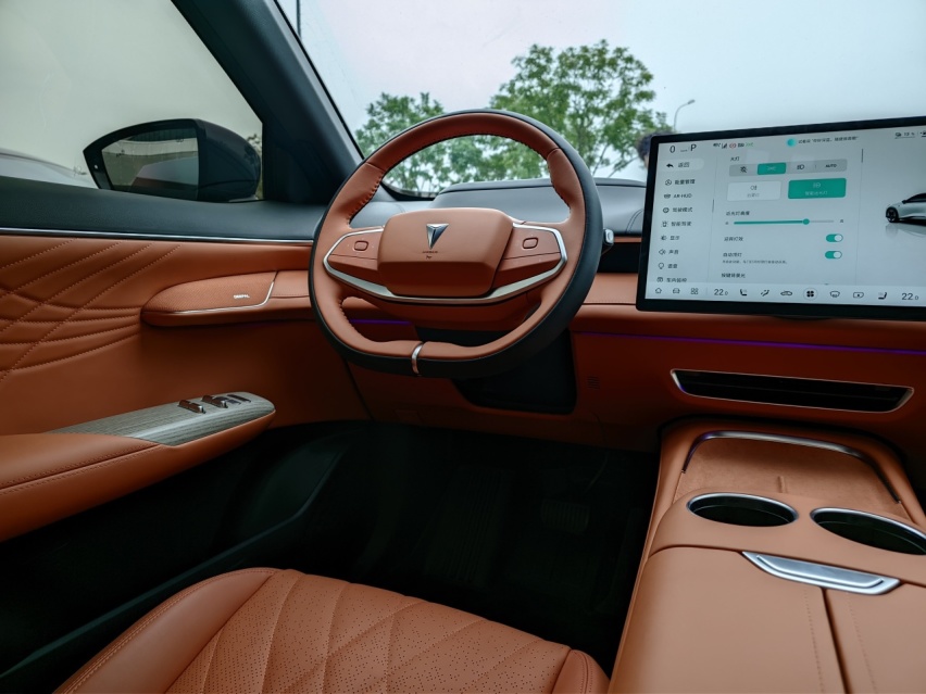

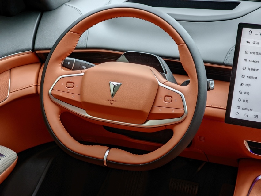

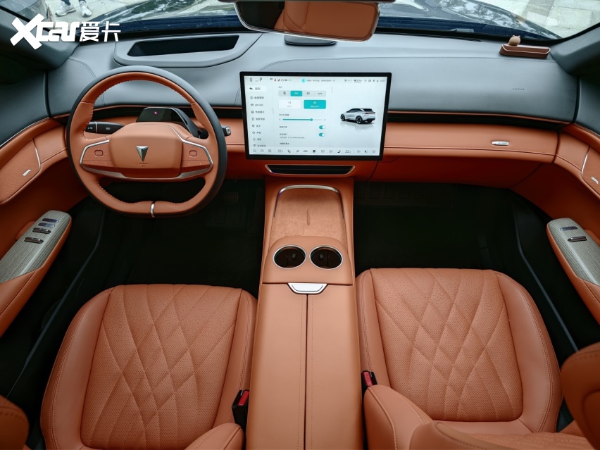

内饰方面,深蓝S7几乎就是翻版特斯拉,中间就保留了一个15.6英寸的大屏。直接把SL03上面的液晶仪表也取消掉了,换用了AR-HUD,这一策略和理想类似。

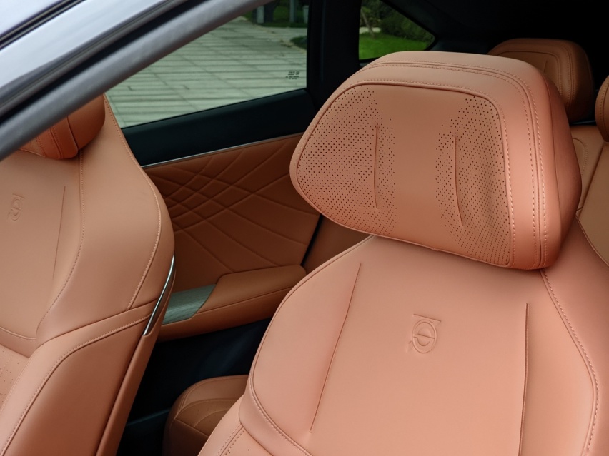

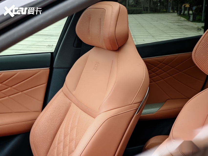

深蓝S7比较会讨好国人的地方是,采用了大量的皮革包裹,会给人一种豪华感,这可只是一辆17万元的车。不过满眼大面积的棕红色配色看上去略显浮夸,毕竟这个颜色不是好几百万的超豪车真用不好。但是在一些塑料件上,深蓝S7依然没有体现出太高水平。
智能体验方面,深蓝S7采用8155芯片,深蓝自研的系统基本上就和特斯拉的系统一样,上手几乎没难度。比较有趣的是,大屏仍是向日葵屏,可以根据主驾的重力感应自动面朝驾驶者。

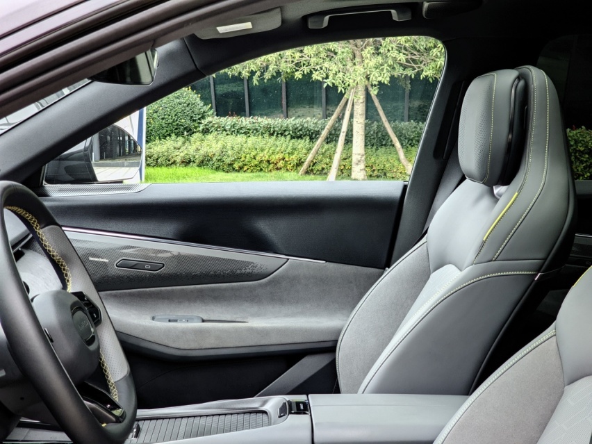

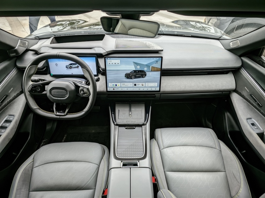

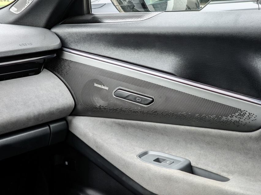

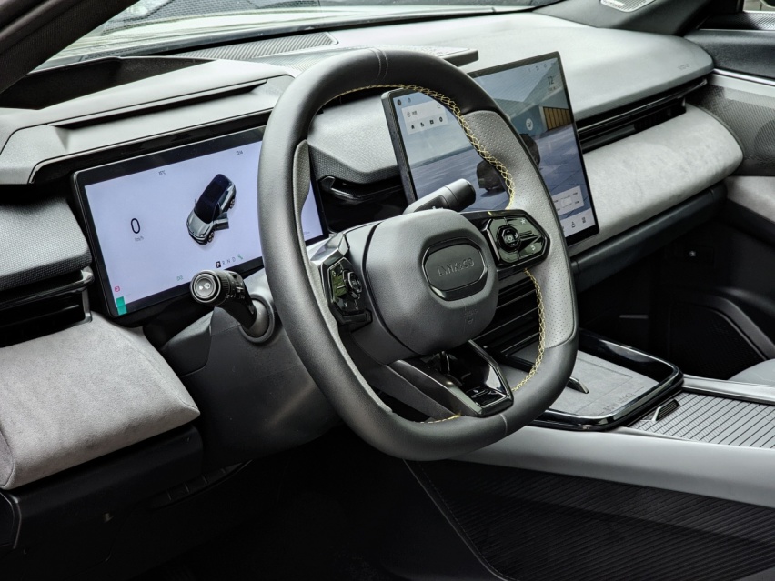

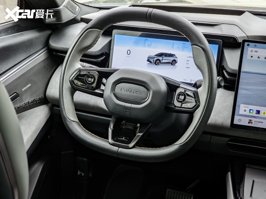

领克08的内饰设计会更偏传统一些,比如12.3英寸大屏仪表、15.4英寸的中控大屏、中控台等等,都是很常规的布置。不过领克08的仪表台层次明显更丰富,而且材质上也更有层次,包括用了翻毛皮材质来营造豪华感,这些都比深蓝S7堆砌皮革包裹来得更精致。
领克08的设计感很时尚,比如金属的车门音响面板、全黑的亮黑饰条和按键,甚至包括卷帘面板的推拉杆都设计得足够精致。很奇怪的是,在车门上扶手上做了一个掏空来做拉手,其实本身车门上有一个隐藏式拉手。据说这是领克08调研时用户不喜欢的地方,但我觉得隐藏式的明显更高级。
还有一处我个人不太喜欢的设计是,领克设计师在仪表盘上面专门做了一个飞翼式的设计,把AR-HUD框起来,感觉有点画蛇添足。想必是这个HUD实在面积有点大,就需要专门做一个遮挡。

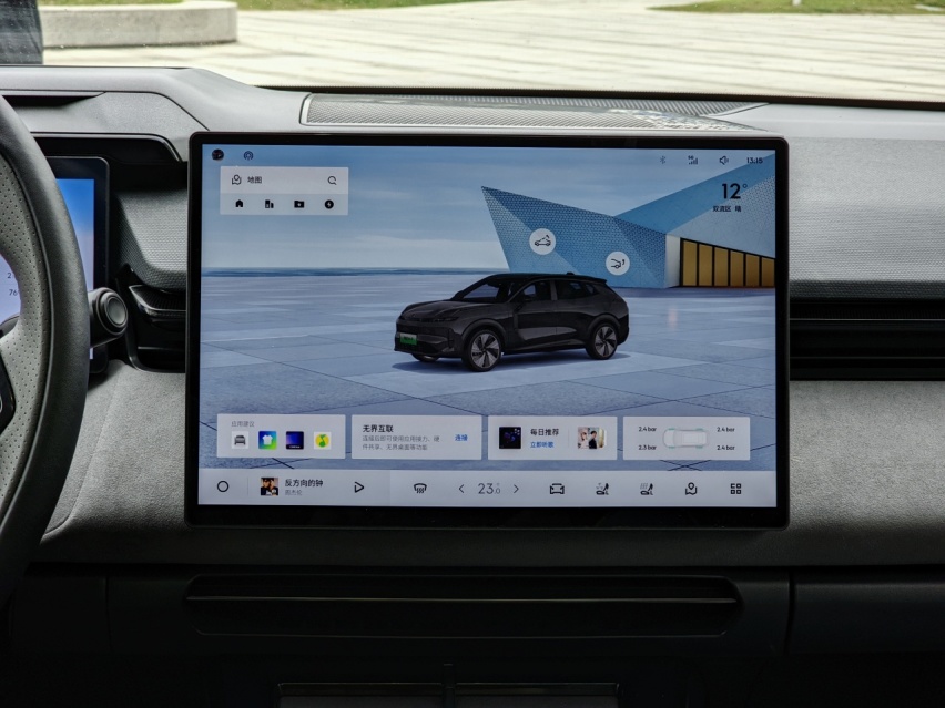

在车机系统方面,领克08 EM-P虽然没用8155芯片,但却是双E04的芯片系统,主机系统也是魅族专门打造的Flyme Auto。从系统体验来说,魅族的系统当然更加丝滑,比如每个界面切换的动画UI,不知道比汽车厂商自研的高到哪里去了。
而深蓝S7这套OS的字体设计、UI风格,显然还是不如领克08的魅族Flyme Auto,包括字体大小、行距、显示精细度等等,都显得太过老套。
最后要提出的一点对比是·,虽然深蓝S7的HUD尺寸并不大,但是使用体验比领克08的HUD好很多。因为领克08的HUD不管怎么调整都会感觉有点模糊,而且投影的距离很近,驾驶者要看HUD的信息需要反复切换眼睛的对焦点,这样看不了多久就会累。

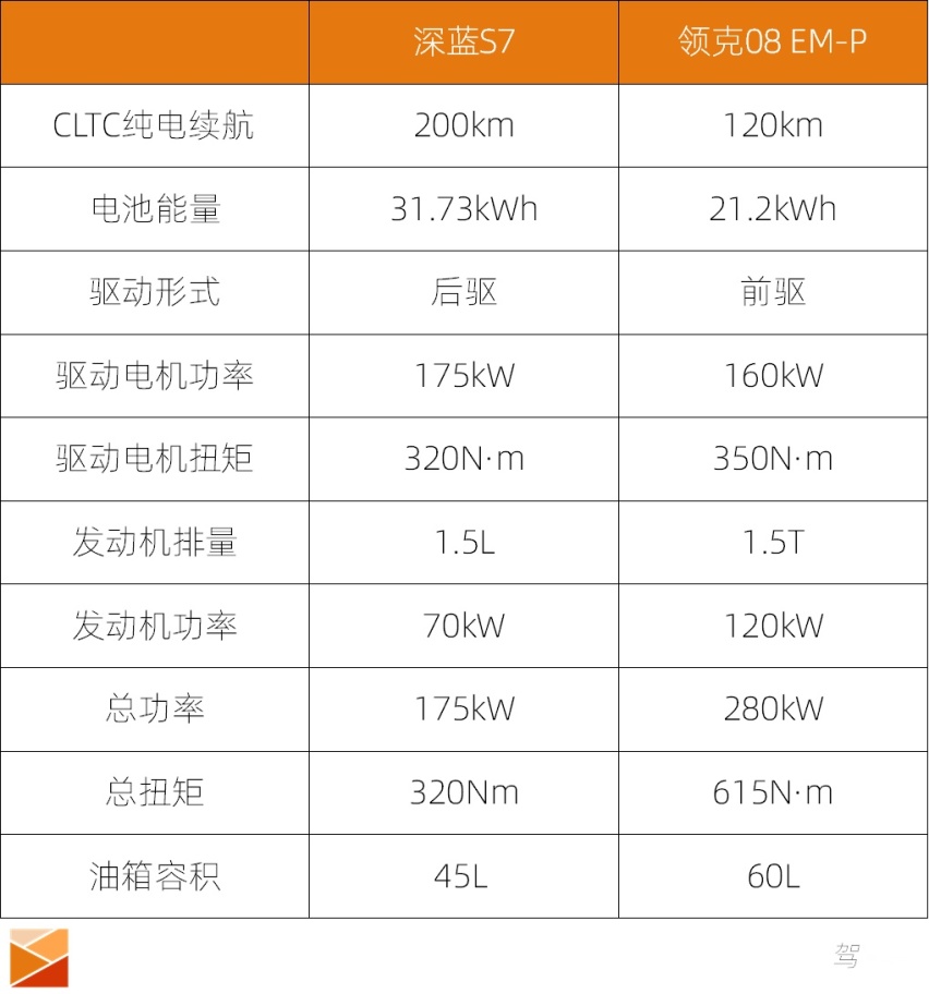

两款车在动力方面虽然一个是增程,另一个是“超级增程电动”,但构型上的差距还是很大。
深蓝S7采用增程混动,175kW的后驱电机,输出320Nm,电池容量31度电,车身重量1990公斤。增程器则是1.5L的自吸发动机,功率仅仅70kW,所以我很担心它的高速补电,不过现在深蓝已经设计了三种工况模式选择:城区、高速、高山,以便驾驶者自己选择合适工况来让发动机处于合适的转速。
领克08 EM-P则是采用“超级增程电动”,这套3DHT Evo系统其实和吉利的雷神电混8848还不一样,用的是一套P1+P3方案。所以电机输出功率做到了160kW、350Nm,加上1.5T发动机,系统综合功率输出达到了280kW、615Nm。之所以称为“超级增程电动”,就是因为P3位的电机足够大,使得领克08 EM-P大部分时候是串联运行,则就和增程电动一样了。只是说领克08能够有三个并联的挡位,不全部是串联。
