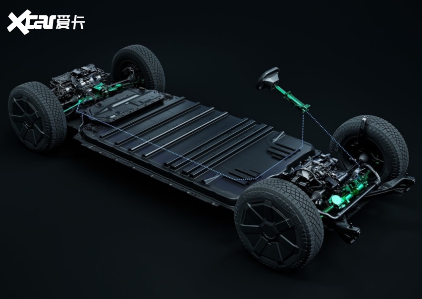

在12V低压系统的基础上,再搭配一套48V系统,用以在低速工况下驱动车辆前进,从而达到节能的做法,显然是特斯拉这位成本狂魔无法接受的。
所以,在48V系统面世十几年之后,世界上第一辆低压电全48V的量产汽车诞生了,它就是特斯拉Cybertruck。
“全”字很重要,这也就意味着Cybertruck上完全摒弃了12V低压系统,特斯拉需要把所有车上的用电设备都纳入到48V的工作范畴之中。
之所以这样做,主要是因为在传统12V架构中,接线和组件必须更大、更重,才能处理高电力负载。例如,Cybertruck上出现的全线控转向系统,对电器系统的需求很高,48V架构可以更有效地适应高负载,此时的12V架构就成为了累赘,不如索性全部采用48V。
