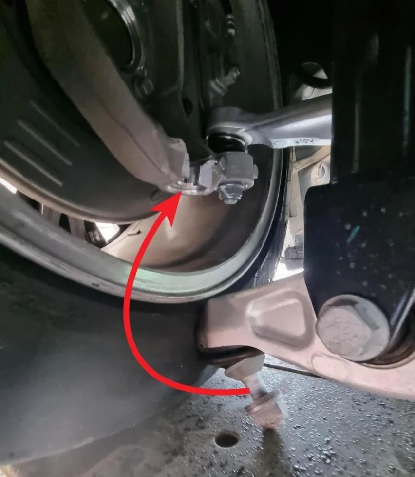

在开着新车行驶了115英里(184公里)后,贾因驾车缓缓驶入居住的小区。突然,车辆转向失控,右前悬架脱落,并发出了与路面刺耳的摩擦声。当时,他的妻子和3岁的女儿都在车上。
“她们吓坏了,如果当时在时速70英里的高速公路上,后果将不堪设想。”回忆起这次事故,贾因依旧感到后怕。
根据一份详细的估价,这次维修需要人工重建悬架、更换转向柱等修复工作,耗时将近40个小时,费用超过1.4万美元。
而特斯拉拒绝承担维修费用,并将事故归咎于“悬架系统此前已损坏。”
贾因称这辆车在悬架故障之前没有发生过事故,并且确定没有撞到任何东西。“一辆到手还不到24小时的新车,金属怎么会像这样折断呢?”他说。
贾因车辆的悬架断裂的地方

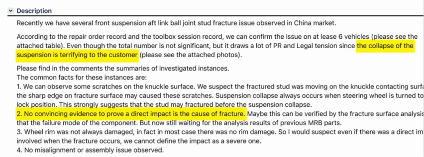

这份2016年的备忘录中描述了中国客户报告的Model S悬架脱落的一系列事件
贾因发生的事故与2016年中国发生的一系列悬架故障有着惊人的相似之处。
据一位了解情况的前特斯拉员工透露,2016年至2020年间,特斯拉在中国解决了约400起涉及后连杆故障的投诉。这位前员工表示,该公司会对保修期内的汽车进行修理,或者对过保的车辆进行所谓的“善意维修”。该公司的记录显示,特斯拉对该部件进行了四次重新设计,因为最初的修改未能完全解决问题。

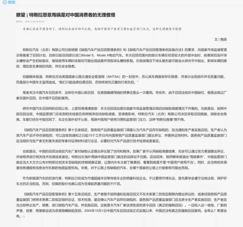

随着特斯拉的监管顾问伊丽莎白·麦基蒂克(Elizabeth H. Mykytiuk)2020年9月3日写给美国国家公路交通安全管理局(NHTSA)的一封信被曝光,特斯拉表现出“前后不一”。
信中特斯拉细数了自己的委屈与无奈,不仅完全否认了车辆悬架存在问题,还将断轴事件的责任完全推到了中国车主的身上,暗示中国驾驶员蹭马路牙子等行为是导致车辆出现断轴的主要原因。此举引得新华社2020年11月3日发文《特斯拉恶意甩锅是对中国消费者的无理傲慢》点名批评特斯拉。
然而,尽管有报道称全球范围内频繁发生故障,但这家汽车制造商从未在美国和欧洲召回过该部件。
新华社发文批评特斯拉
