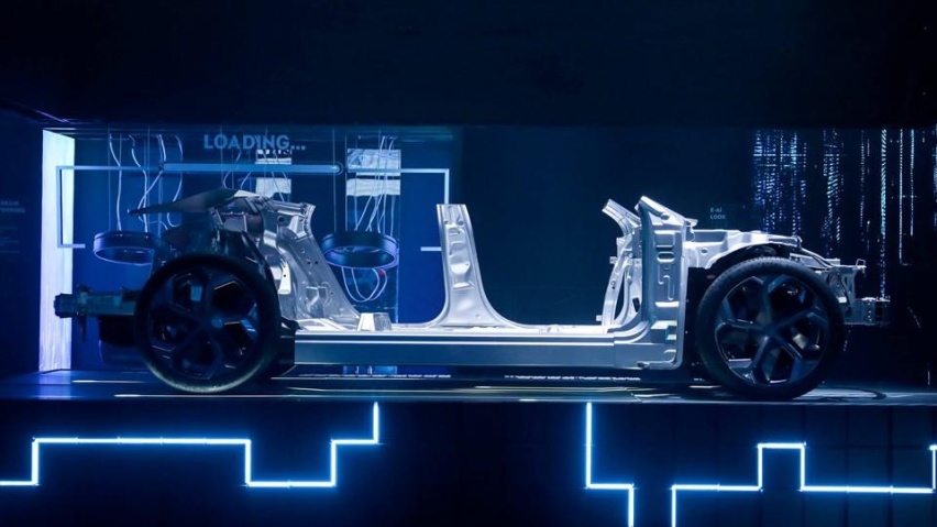

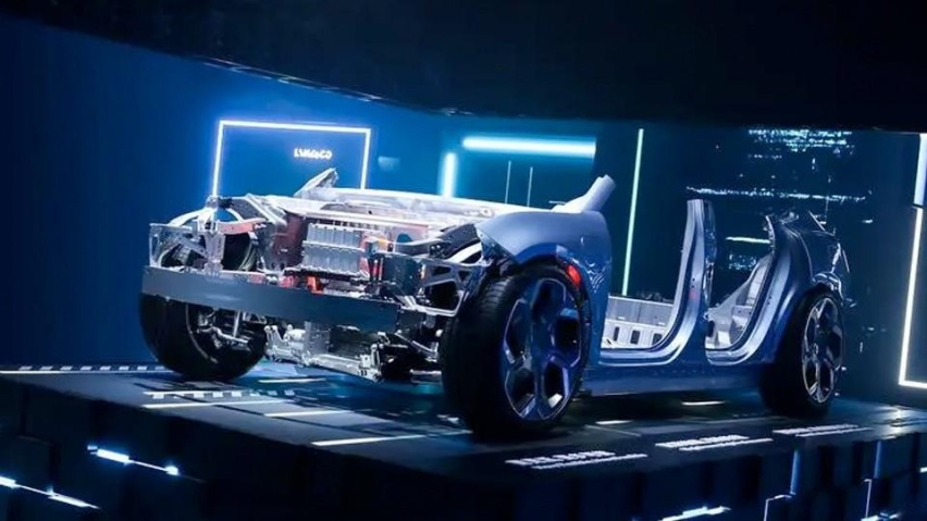

这台车也是SEA架构打造的,是这个架构下的首款纯电B级轿车,讲到这个架构大家应该也不陌生了,现在已经有多款SEA架构车型已经上市,包括极氪009以及Smart品牌的车型,用的都是这个架构。而这个架构在设计之初,就有800V相关的规划。

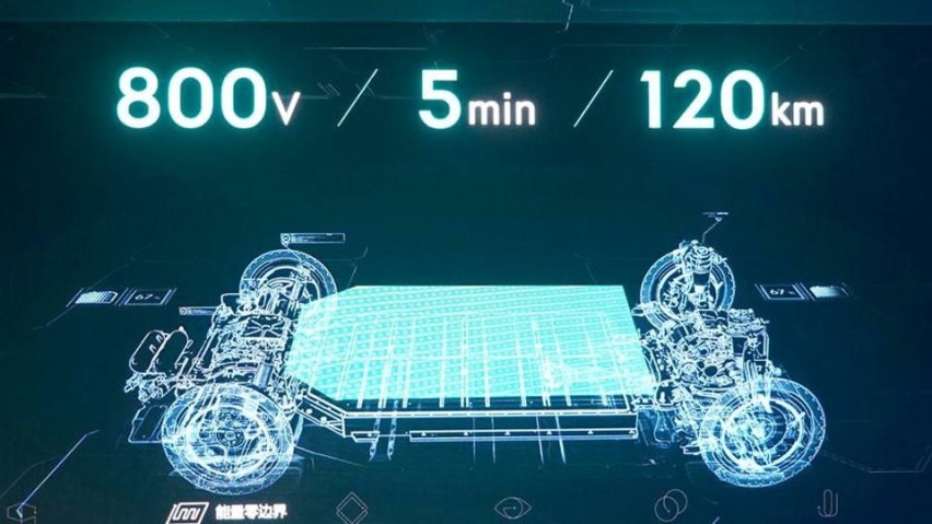

拿数据来看,吉利银河E8的最大续航里程是665km,补能效率是充电5分钟,可以实现180km的续航表现;动力方面,两驱版本后置单电机最大功率200kW、扭矩343牛·米,双电机最大功率475kW、最大扭矩710牛·米。电池规格,62kWh、76kWh提供两个版本,对应续航550km、665km以及620km。
从充电5分钟补能180km的这个效率来看,没有800V高压架构的加持,是达不到这个标准的。而且,还有碳化硅电驱的加入,而这个高成本的零部件如果放在400V架构下俩使用,多少有点大材小用,毕竟高成本在面前摆着。
