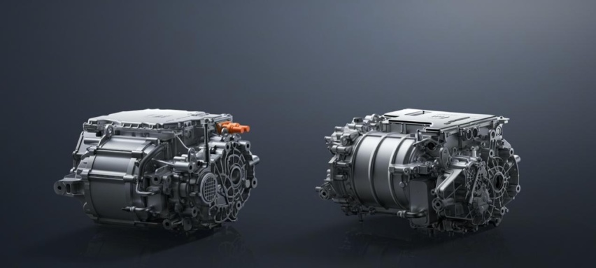

小米超级电机Xiaomi HyperEngine:刷新行业性能天花板
小米自研HyperEngine V8s、HyperEngine V6/V6s三款超级电机,采用双向全油冷散热、S型立体油路设计、阶梯式错位设计等多项创新技术,以媲美燃油时代大V8、大V6动力总成的性能刷新行业天花板。
(Xiaomi HyperEngine V6/V6s)
其中,转速高达27200rpm的HyperEngine V8s超级电机,功率密度达到10.14kW/kg,超过了Tesla当前最先进水平的60%以上。小米为这款电机申请了155项专利,其中已授权60项。凭借底层技术创新,HyperEngine V8s超级电机不仅拥有令人瞩目的425kW高功率输出、635N·m的峰值扭矩,还在强度、散热和做功效率上达到了中国电工技术学会和国创中心双认证的“国际领先水平”。
为匹配远超行业标准的27200rpm转速,HyperEngine V8s超级电机采用业界首发960MPa最高强度特种硅钢片,强度达到行业主流产品两倍有余。为了实现这一突破,小米与首钢建立了技术联合实验室,在一年半的时间里进行了108个批次的试验,共同解决了硅钢强度、磁性能和生产等多方面的问题。
散热设计层面,HyperEngine V8s采用双向全油冷散热和S型立体油路设计。定子部分通过双循环立体油路,散热面积增大了100%,实现了最高20度的降温;转子部分则利用专利S型油路,散热面积增加了50%,达到了最高30度的降温效果。此外,定子硅钢叠片还采用了“阶梯式”错位设计,使有效散热面积再增加7%。
(转速高达27200rpm的HyperEngine V8s超级电机)
与此同时,HyperEngine V8s材料创新与工艺革新双管齐下,实现了98.11%的电机效率。其定转子硅钢片的差异化厚度设计,将0.2mm的定子超薄硅钢片与0.35mm的转子超高强度硅钢片相结合,强度与效率齐头并进。高性能钕铁硼永磁体的应用,突破了传统的54槽6极设计专利封锁,采用了8层Hairpin扁线绕组,槽满率高达77%。
小米自研的HyperEngine V6/V6s超级电机,则以21000rpm的转速位居行业第一梯队,实力超越全球最强量产电机(Tesla Model S Plaid 20000rpm )。其中,HyperEngine V6超级电机的最大功率为299PS,最大扭矩为400N·m,而HyperEngine V6s超级电机的最大功率则达到了374PS,最大扭矩为500N·m。
为实现这一高转速目标,小米创造性地采用了AI仿真技术优化转子应力。历时8个月、20万次电磁和结构耦合AI仿真迭代以及多轮样品试制,终于获得最优解。与此同时,小米在追求效率极致方面也取得了显著成果,将定转子气隙极限缩减至1.3mm,进一步提升了电机的性能。

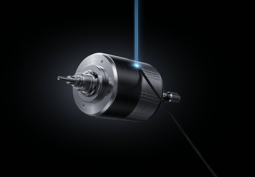

(电机转子激光固化缠绕工艺)
值得一提的是,小米还拥有间隔式断磁桥+套筒方案的专利。同时小米公布,已经成功预研下一代超级电机,通过碳纤维「激光固化缠绕工艺」,在实验室中转子已经成功实现 35000转 最高转速。充足的专利技术储备,展示了小米在电机技术领域的创新实力和深厚积淀,也为其未来产品的多样性和创新性提供了更多可能。

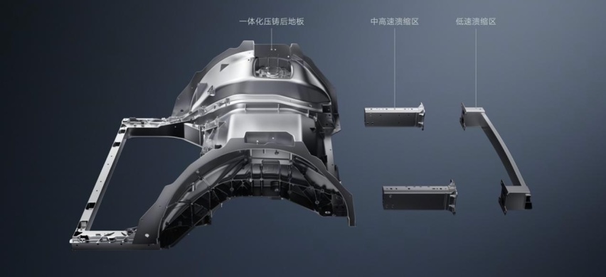

(三段式后地板设计)
除技术与材料的创新,小米汽车克服传统大压铸弊端,采用三段式可维修设计:「一体压铸后地板 + 中高速溃缩区 + 低速溃缩区」。中低速碰撞中,无需更换大压铸件;而在高速碰撞中,这一设计能满足90km/h的后碰标准,超过了全球的最高标准。

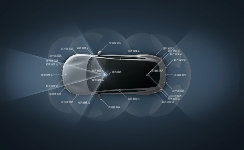

在硬件方面,该系统配备了顶级的配置,包括两颗英伟达Orin高算力芯片,综合算力高达508TOPS。感知硬件则包含1颗激光雷达、11颗高清摄像头、3颗毫米波雷达和12颗超声波雷达(Max版车型)。
